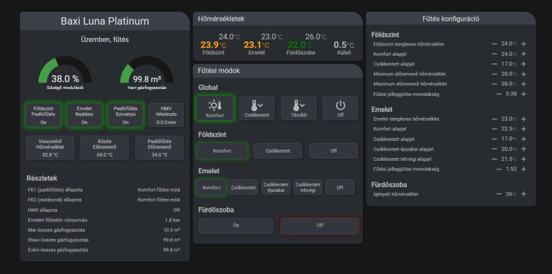

Olympia76
kispalsz #36782 üzenetére
Hát, ha a gázos rendszer lehető legtöbb paraméterét szeretnéd látni, vezérelni, akkor Baxi Luna Platinum, BSB busszal és BSB-LAN adapterrel.
Ez konkrétan az összes Baxi Platinum kazán paramétert tudja olvasni/ írni.
Én HA-val használom, az alábbi paramétereket tettem fel a dashboard-ra, de mint írtam, bármelyiket fel lehet:
...de úgy látom Domoticz-al is megy:

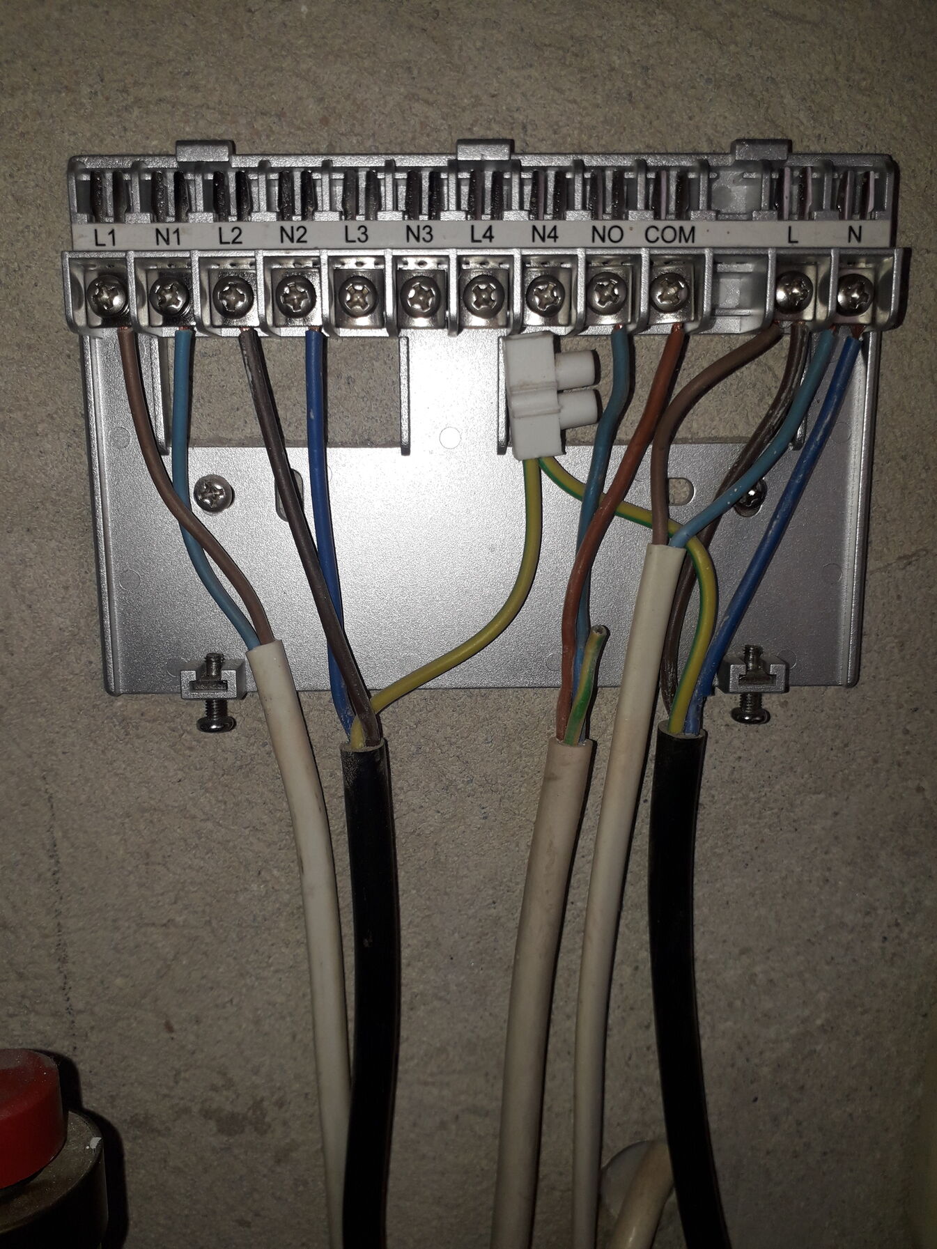

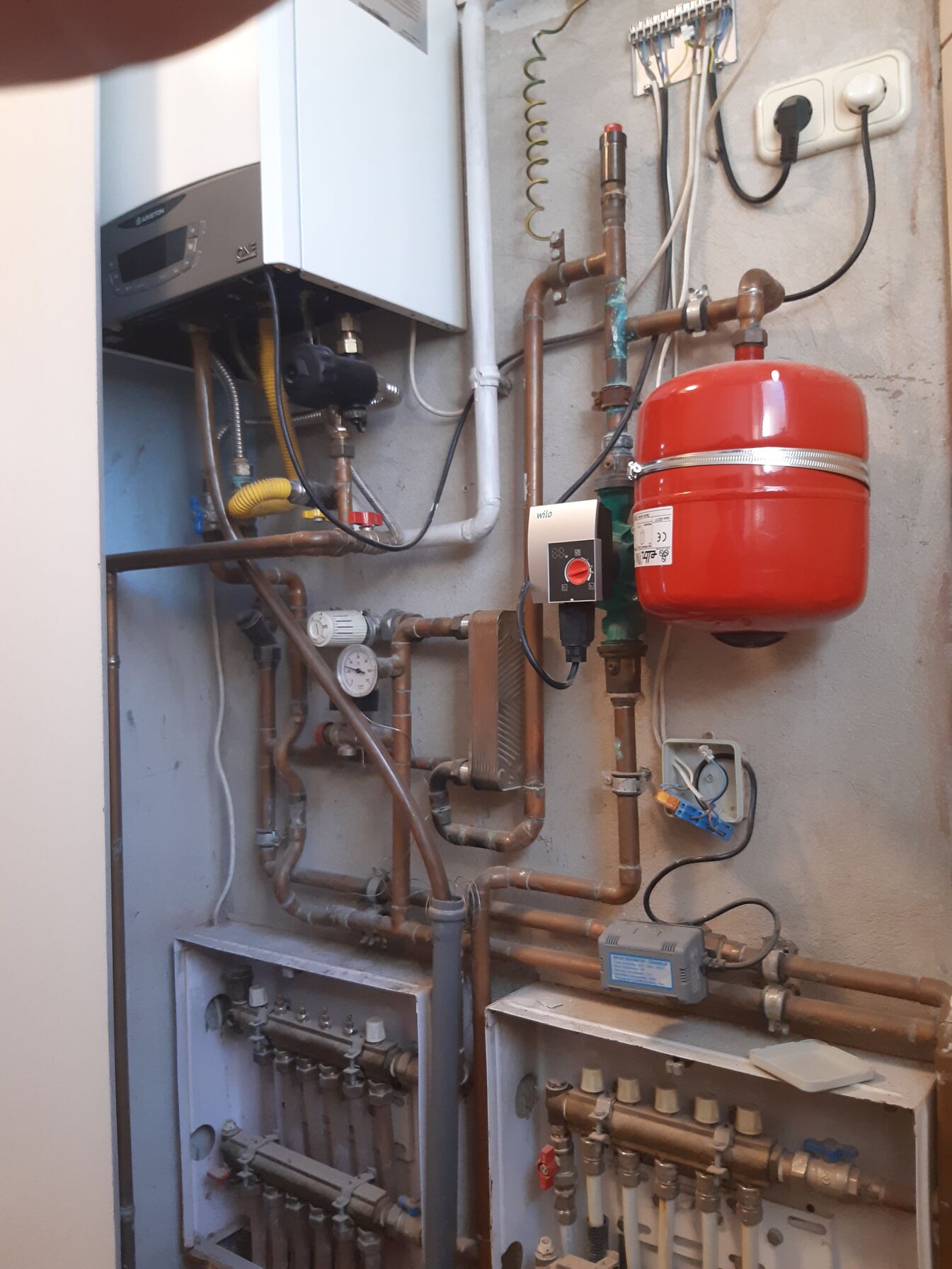

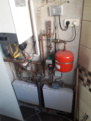

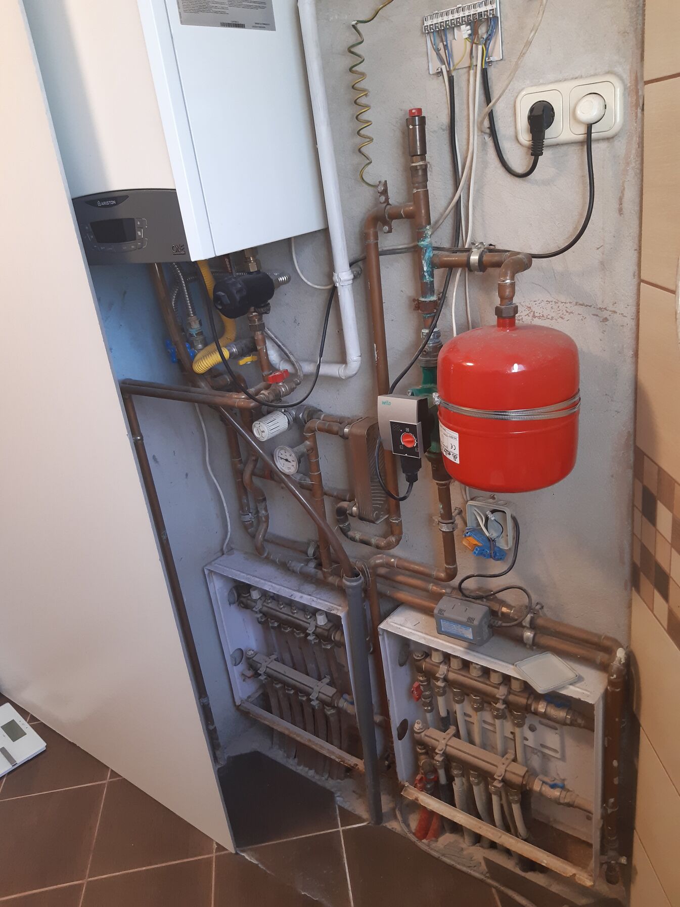

Igertem kepet, En ezeket szedem ki a kazanbol (Westenem van, de az alaplap ugyanaz mint a Baxiban)
Itt pedig az en automatizalasom, amit igertem. Kicsit mar "out of date" mert azota tobbet tud a HA (pl mar nem kell kulon automatizalas az oda-vissza valtashoz), at i fogom dolgozni a telig, de kiindulasnak sztm jo. (a logika nyilvan Domoticz alatt is ua)https://pastebin.com/4Tgtee1g

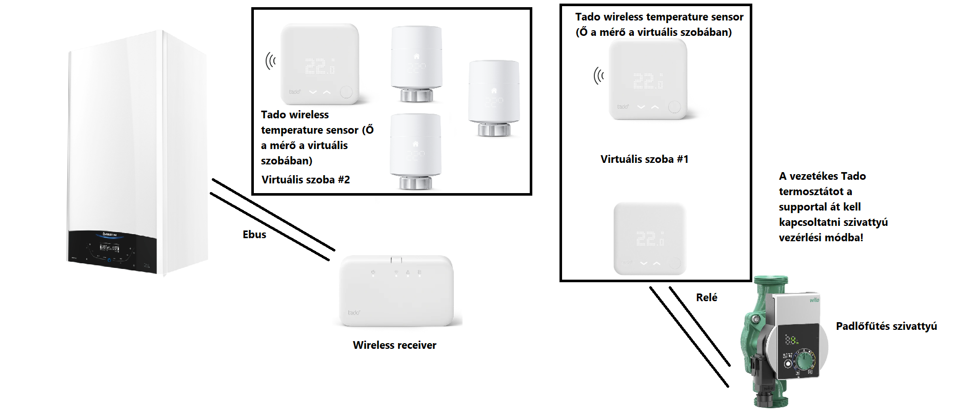

Fűtéskorszerűsítés lesz nálunk (azaz csak kazáncsere), ami szinte biztos hogy Baxi Luna Doutec 28-as kazánra cserélünk.
Jelenleg Domoticz rendszerem van, ez maradna is, de meg akarom tartani egy esetleges Home Assistantra való áttérés lehetőségét.A szobák nagy része klímázott, így átmeneti időszakra ( október-november és március-április) a klímákra bíznám a fűtést. A klímákat tudom vezérelni, minden paraméterét.
Viszont amikor hidegebb van akkor használnánk a gázfűtést. Ez elképzelhető a fennmaradó fűtési időszakban úgyis, hogy amikor nappal melegebb van akkor klíma, amikor hidegebb pl. este/éjszaka akkor gáz. Cél, hogy akkor fűtsünk gázzal, amikor már nem elég hatékony a klímás fűtés.A fűtésünk nyitott marad
, így hőcserélőt fogunk használni. Szükség lesz majd egy külön keringető szivattyúra is. A gázos rendszer lehető legtöbb paraméterét szeretném látni, vezérelni.
Milyen lehetőségek vannak 2022 nyarán erre? A topikban végigolvastam az openthermes részeket, láttam, hogy a kázánom is tudja ezt.
A kazánban alapból van valamilyen termosztát / vezérlő?
Milyen openthermes/vezértlőt / termosztátot ajánlotok most?Domoticz oldalán olvastam erről: "Opentherm Gateway with LAN Interface." Ez csak konkrétan a Nodo termékre van illesztve, vagy más openthermes thermosztáttal is használható? Ezzel van tapasztalat?

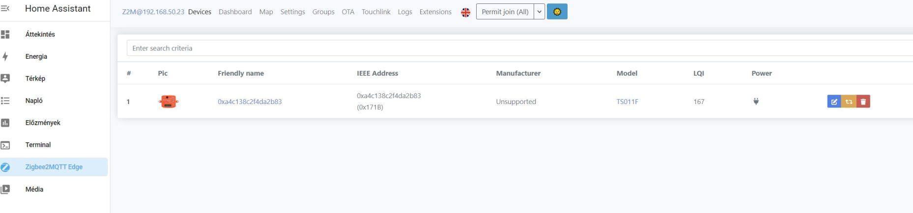

Zigbee jó ötlet, csak még nincs nekem, mivel tavaly egy SmartWise Zigbee Bridge Pro-t megsütöttem, amikor Tasmotásítani akartam, azóta nem léptem előre.
Pedig Tradeelek11 küldött azóta javaslatot. -
Degeczi
Tarokk79 #36774 üzenetére
Zigbee a praktikusabb, mert módosítani sem kell rajta, helyből menni fog Z2M-vel, és a hálózatodat is kiterjeszti. Pl. az SHP15 is ilyen.
Vagy a Shelly Plug S, mert a Shelly cuccok helyből támogatják az MQTT-t, így ott sem kell módosítani rajta.
De a gyári specifikációt mindig érdemes fenntartással kezelni, és jóval alatta maradni. -

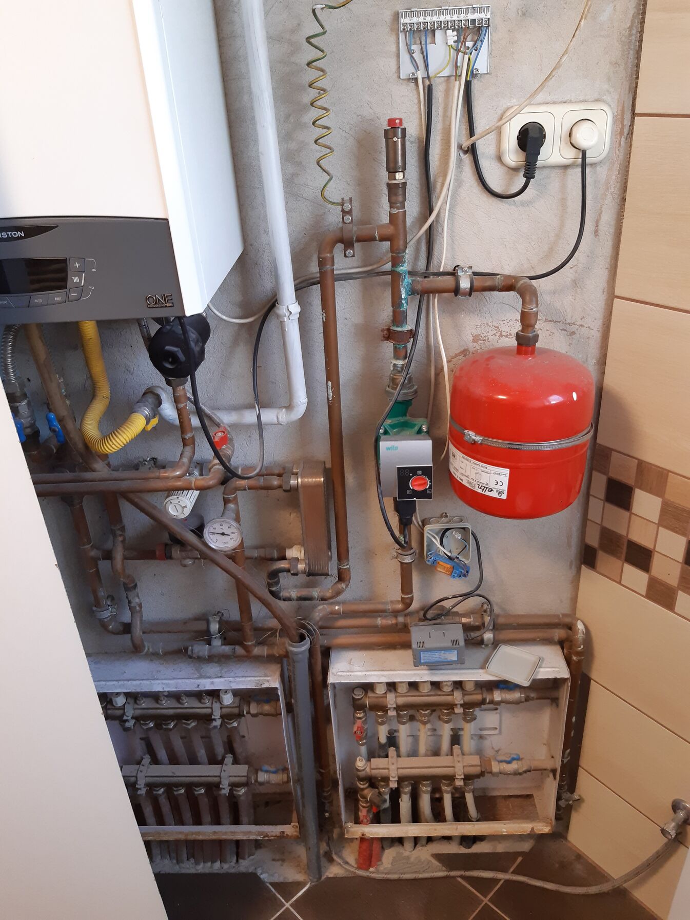

Mivel részben hasonló a rendszerem ezért a következőt tudom javasolni:
- Home Assistant és a hozzá való szerver (Raspberry pi 3 vagy 4, illetve valami mini pc)
- termoelektrikus szelepek az osztóra 6db
- egy 6db-os relékártya és egy ESP12/36 modul (mondjuk NodeMCU) vagy szelepenként 1 okosrelé vagy 2 szelepenként 1-1 Shelly 2,5
- 1 okos relé a kazánhoz (az ESP-re ez is elfér)
- hőmérő minden helyiségbe (Nekem ez Xiaomi bluetoothos)
- ablaknyitás érzékelő (ebből is jó a Xiaomi)
- Xiaomi smart home hub (az érzékelőkhöz és hőmérőkhöz)Szoftver oldalon (Home Assistant)
- 6db virtuális termosztát, ahol a hőmérsékletet az érzékelőktől kapja, a kimenet pedig a termoszelepek reléihez van rendeléve)
- 1 csoport vezérlés, ahol a 6 termoszelep egy group-ba van foglalva és ez indítja a kazánt egy relén keresztül -
ratkaics
vampire17 #36745 üzenetére
Padlófűtés lesz és az osztó/gyűjtőn lévő szelepeket kellene nyitni/zárni zónánként.
A kazán egy Immergas Zeus.
Én csak on/off-ra gondoltam, nem hiszem, hogy érdemes belebonyolódni a modulálással. -

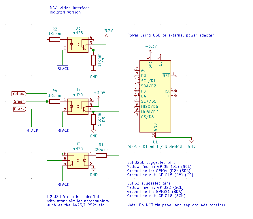

Elvileg Paradox esetén is van egyszerű házi illesztés soros csatoláson vagy gyári interface-en keresztül, de azzal nincs tapasztalatom.

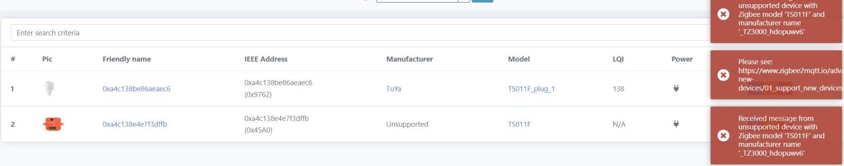

vampire17
stigma #36724 üzenetére
türelem.... es maskor elobb nezz szet a megfelelo oldalakon mielott felidegeled magad
https://github.com/Koenkk/zigbee2mqtt/issues/13246
A kinaiak igen gyakran valtogatjak, "mi van a dobozban". Siman megtortenik h a hw valtozik.

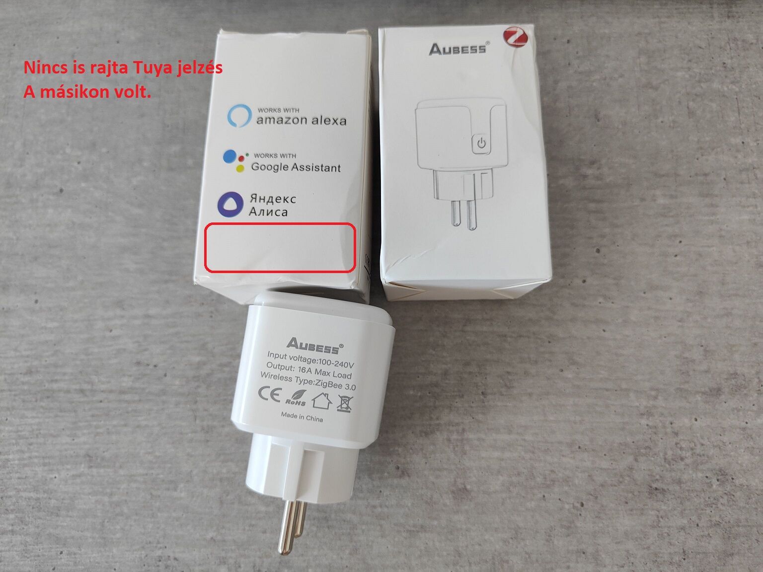

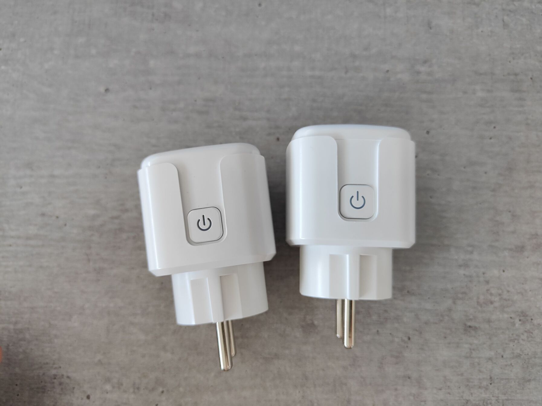

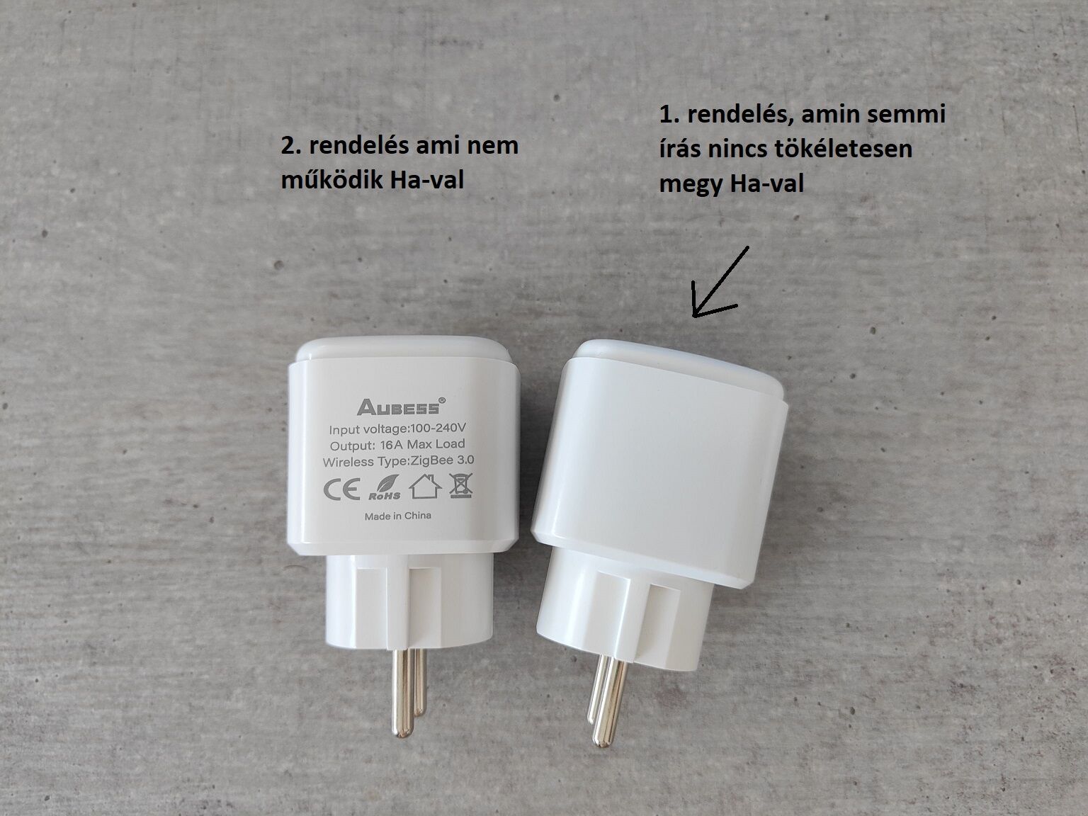

stigma

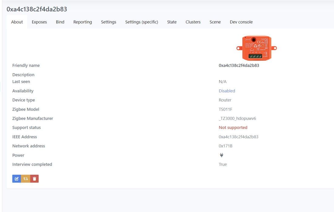

akkor kis késéssel de visszaírok, valószínűleg refund-ra fogom tenni a konnektorokat amiket most rendeltem, mert nem mennek, szenvedni velelük nem akarok, többet így is 2-3 órám ráment a próbálgatásokra.
Többször is írtam már, komeplett story az alábbi:
Régi hsz 1, régi hsz 2Szerettem volna HA-ban komolyan elmélyedni, ezért vettem egy HP T630-as gépet, majd HA Supervisort telepítettem. (Debian 11 + HA dockerben + supervisor)
Zigbee USB donle-om van szokásos dolgok telepítve HA alá:
Zigbee Dongle + Mosquito broker + zigbee2MSQTT Edge
2x rendeltem konnektorokat, mindkétszer ugyanarról a webshopból: Link
1. rendelés 3 db konnektor: Spanyolból
2. rendelés 2 db konnektor: Franciákból(hátha hamarabb megjön, de innen jött a szar konnektor)1. rendelés 3 konnektora azóta begurva, napi 24-órában megy és tökéletes.
HP T630-as gépem 2 hete megy, de mivel nagy helyet foglal, inkább Synology VM-ben (HAOS-re) költöztem át, beállítások a szokásos.
HAOS + Zigbee Dongle + Mosquito broker + zigbee2MSQTT EdgeRégi 3db konnektorból randomra 1-et kiválasztottam, majd újra konnekteltem, hogy VM jól van e beállítva, pöccre felismerte és ment is.
Csavar most jön, ugyanttól a cégtől a 2. rendelés ami Franciáktól jött 2 db az a már említett hibára futott, nem ismerte fel a Home Assistant, TS011F-re hivatkozott.
Pár érdekesség:
- doboza 100%-ra az 1. körös rendelésnek rémlik, tollal volt beikszelve, hogy Zigbee, 16A, meg a Tuya logó is megvolt. Az újon ilyen nincs: [kép] [kép] [kép] [kép]
(Az utolsó képen a bal oldali fehér konnetor a régi rendelés a 2 doboz + 1 konnektor az új, mert másik konnetorral épp szenvedek hogy jó legyen)
- Az új konnektorokon már írva van, hogy zigbees meg minden a régi konnektor full fehér
- SmartLife és Tuya appokban bereggeltem és wifi+BT bekapcsoltam, Gatewey nélkül próbáltam csaltlakozni 2.4Ghz-s hálózatn de egyiket sem ismerte fel, akérmivel próálkozom (10s nyomva tart és pároztat vagy kikapcsolás)Ugye régi logok, és hibákat etzt dobta Ha alatt: [kép] [kép] [kép] [kép]
(Az 1. képen ami működik az a már említett telejsen fehér konnektor, amiket a képeken láthatóak.)Szerintetek mit tegyek?
Az biztos megreklomálom, de már nem tudom mitévő legyek.
valszeg +1 konnektor még kellene nekem hosszúvára, de már azon is elgondolkodtam változk márkát ami biztosan, megy de itt is tanácstalan vagyok mert:

vampire17 #36705 üzenetére
Készítettem egy képet, ami segíthet:
Par fontos részet:
- A kazánt buszosan kosd be (modulalt vezerles, Ariston-nal Ebus)
- Wireless receiverből NE az UK verziót vedd, azon nincs buszos vezérlés
A vezetékes tado termosztátot (amit a szivattyu melle teszel) at kell kapcsoltatni szivattyu vezerles/szelepvezerles modba. Ezt a support megcsinalja tavolrol. (Kepes erre a termosztát, lásd csatolt link)
- A radiatoros koron hagyj legalabb egy, vezereletlen radiatort (WC, eloszoba...) ahol a viz meg tud fordulni akkor is, ha valami elakad.
- A Jelenlegi Motoros szelepvezerlodre (Ami most a radiatoros kort nyitja/csukja) nem lesz mar szukseged. Ha "NO"-s akkor nincs vele kulonosebb gondod, csak siman kosd ki.Nalad lenyegeben errol a configrol van szo, annyi modositassal, hogy a szeleptermosztatjaid meroje is egy wireless sensor. (amugy itt tobb "kort" is csinalhatsz, nem csak egyet, ha keszitesz #3 #4 etc... virtualis szobat. Persze akkor kell plusz wireless sensor)Most olvastam el jobban a kommented es nem is akarsz plusz wireless temperature sensort a szeleptermosztatokhozAkkor neked pontosan a lenti config kell

A padlofutesi kor egy szivattyut jelent, vagy az oszto gyujtot nyitja zarja most a computherm?
Szerk:
A kepeid alapjan:
Ha jo latom, a radiatoros korodet a kazan sajat szivattyuja hajtja, a padlod pedig egy hocserelovel van levalasztva a primer futesi korrol, amin van egy szivattyu ami futesi igeny eseten kapcsol.
Latok meg egy motoros szelepet is, ennek nem tudom pontosan mi a funkcioja... Talan ez zarja a radiatorok fele a vizet ha ott nincs futesi igeny? Tado szelepekkel ez igazabol okafogyotta valik...
De erosits meg, ha tevedek!
Ha igy van, akkor szerencsed van, a Tado ezt alapbol kezeli! Irj es leirom hogyan.

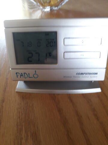

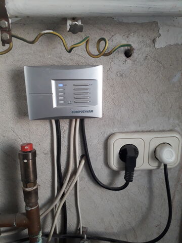

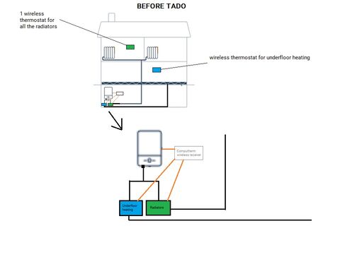

tsongort
Tado rendszert szeretnék telepíteni egy aristone genus one kazánhoz. Jelenleg van 4 szoba, ahova Tado radiátor szelepet szeretnék +2őt fürdőbe törölkőző szárítóhoz. Ezen kívül van még 1 kör padlófűtés a nappaliban és a hozzá tartozó folyosókhoz és 2 fürdőszobához.
A bekötés a kérdés, sajnos ahogy látom a Tado ezt nem tudja kezelni out of the box.
Jelenleg egy computherm vezérlő felel a 2 fűtési körért és tartozik hozzá 2 vezeték nélküli termosztát. A kazán az egyik fürdőszobában van, de ez kevésbé releváns.
A leírások alapján arra jutottam, hogy működhet egy olyan verzió, hogy a kazánhoz bekötök egy vezetékes Tado termosztátot, ami vezérli a radiátorok körét, illetve mellé egy vezetéknélküli vevőegységet ami vezérli a padlófűtést. A nappaliba pedig teszek egy Tado Smart Temperature Sensor-t a padlófűtéses helyek hőmérsékletének méréséhez.
Az rendben van, hogy 1 körön van a nappali + 2 fürdőszoba, ott igény esetén a törölköző szárítókkal akarok magasabb hőfokot kapcsolni fürdési időben.
Kevésbé értek a kazánokhoz, villanyszereléshez, most okítom jobban magam. A kérdésem, hogy mit gondoltok, tud így működni? Vagy van esetleg jobb verzió rá?
A kazán átkötése a mostani vezérlésről az újra az mennyire lehet bonyolult, elsajátítható egyszerűbben, vagy érdemes hozzá keresni valami szakembert?
Mellékelek pár infót, képet, levelezést supportal.
Köszi a segítséget."I attached the pictures and a layout about the system right now. I dont have wires from the boiler room to the underfloor heated room.
After changing to Tado I would like to have a wireless thermostat for the underfloor heating, just as i have it now. As i understand it, a Tado receiver cant control both the radiatrors and the underfloor heating in the boiler room, but a receiver and a Tado wired thermostat together can. So I was thinking on installing a Tado wireless receiver and a Tado wired thermostat near the boiler, where the thermostat is only responsible for the controlling for one of the UFH OR radiators, and i put an extra wireless temperature sensor in the UFH room to wirelessly control the temp there.
Is this viable, and also do you have a better suggestion?""Hello,
Thank you for the information.
This current system is incompatible because this receiver controls more than one zone.
However, as you said, it is possible to use a Wireless Receiver with a Smart Temperature Sensor for your underfloor heating and a Wired Smart Thermostat for your radiators.
You would need help from an installer to do this, tado° won't be able to give instructions in the app for this instalation.
Based on the information provided, you’ll need the following tado° devices:
1 x Starter Kit - Wireless Smart Thermostat V3+1 x Add-on - Wired Smart Thermostat
and you also had 6 radiator valves right? Then you would also need.1 x Add-on - Smart Radiator Thermostat - Duo Pack1 x Add-on - Smart Radiator Thermostat - Quattro Pack
