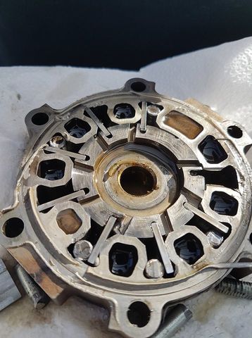

mycso
rob210 #58495 üzenetére
Rob, egy gyöngyszem, face csoportból:
"Ha már nagyon hangos az okoskerék nem kell kétségbe esni.
Leszeded
Szétszeded
A mozgó lamellákat kiékeled 6os rúd és csavar darabokkal.
Paszta
és mehet a helyére.
Mindenki boldog
Ja nem..."Ezután meg gondolom jött a sz@rfosch franciázás....
( a képet és az irományt negatív példaként rakta be az illető, nem ő volt az elkövető, ő csak szembesült vele, hogy ezmiez) -
