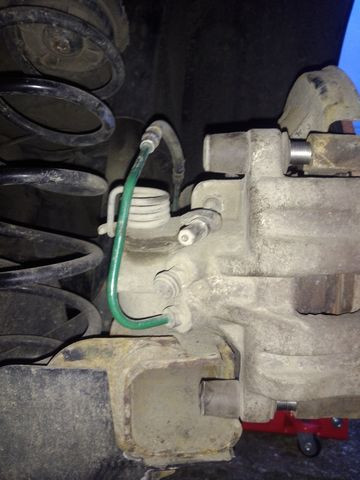

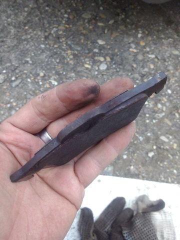

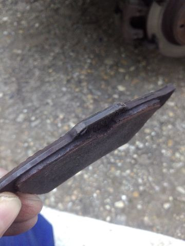

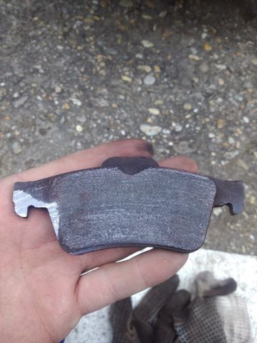

molnarpeter #57700 üzenetére
Ezen a videón ugyan L3-ban cserélnek fék alkatrészeket, de jól látszik, hogy porvédő a csúszószáron nincsen. Akkor egy gyárilag "gagyi"?
https://www.youtube.com/watch?v=-9h_lW-z4JQ -
orosziem81
rob210 #57686 üzenetére
De, felűnt. Viszont a csúszkapálya szabadon lévő része, a külvilággal érintkezik, így óhatatlan, hogy atom koszt kapjon amit a kerék ráver.
A cserét szervíz végezte, és 2 méterre az orrom előtt. Minden mozzanatot láttam. Szétszedte, féktisztítózott, zsírozott,cserélt és összerakott. Én ebben kivetni valót nem találtam.A tegnapi kommentem után levadásztam a BH kereket is, és az ottani betét állapotot is felmértem. Ugyan úgy szinte nullára van kopva
(ferdeséget itt nem néztem)
Az lehetséges, hogy a fékek hátul mind2 oldalon új koruk óra folyamatosan fogtak?
Csere már előjegyezve, ezzel kapcsolatban szeretném megtudni, hogy tisztításhoz elég csak a féktisztító? Milyen zsírt kell a csúszkára kenni? És a dugattyút visszanyomni házi eszközökkel hogy lehet? Nincs célszerszámom rá.
A spirál rugó aljában a poros rész egy sávban sötétebb árnyalatú. Arra mondták.
