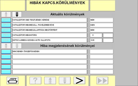

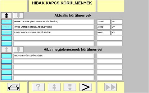

Noh, megcsináltam ma a diagot. Full érdekesek a hátsó szonda jelei:
1. mérés itt még hideg a szonda
2. mérés itt alapjárat van áll az autó, a hátsó ilyenkor nem érvényes - pedig milyen szép ideális állapot
3. mérés itt ellentétesek a jelek, de a kocsi áll továbbra is
4. mérés itt és a következőkön full egyezik a két szonda jele
5. mérés
6. mérésNah valaki magyarázza meg a katalizátorom lopták el vagy a hátsó szondát

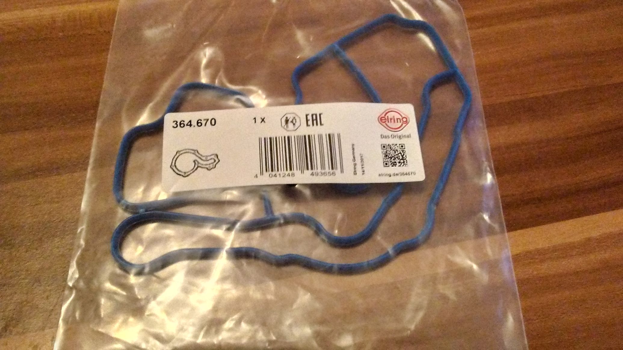

diablo1984 #57246 üzenetére
Pontosítva ez termosztátház [link] tömítése.
