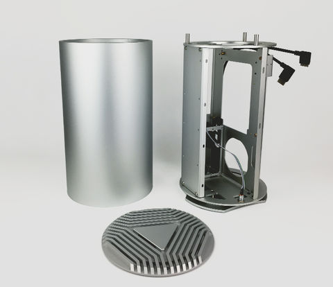

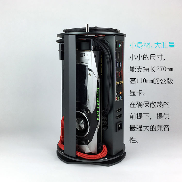

Itt egy másik variáció a Szemetes házra: taobao.com
Úgy látom nem is olyan egyszerű közvetlen linkelni taobao-ra, lehet ez se fog másnak működni. Főoldalról "垃圾桶机箱"-ra rákeresve szerepel a találatok közt. Biztos, ami biztos rakok be képeket:

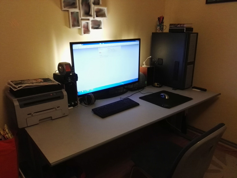

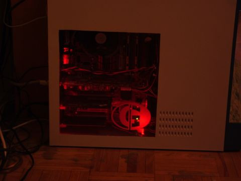

Simán meg 5V-ról, az egyik régi gépházamban is ilyenből készült a dekorvilágítás. Éééés meg is találtam a képet róla, így nézett ki, ez már történelem (2005. május 19.):
Érdekességképpen ideteszem a világosban készült képet is, igazi korlenyomat az Abit IS-7 alaplappal, a Radeon 9800XT-vel, a Zalman CNPS7000AlCu-val és a társaival:

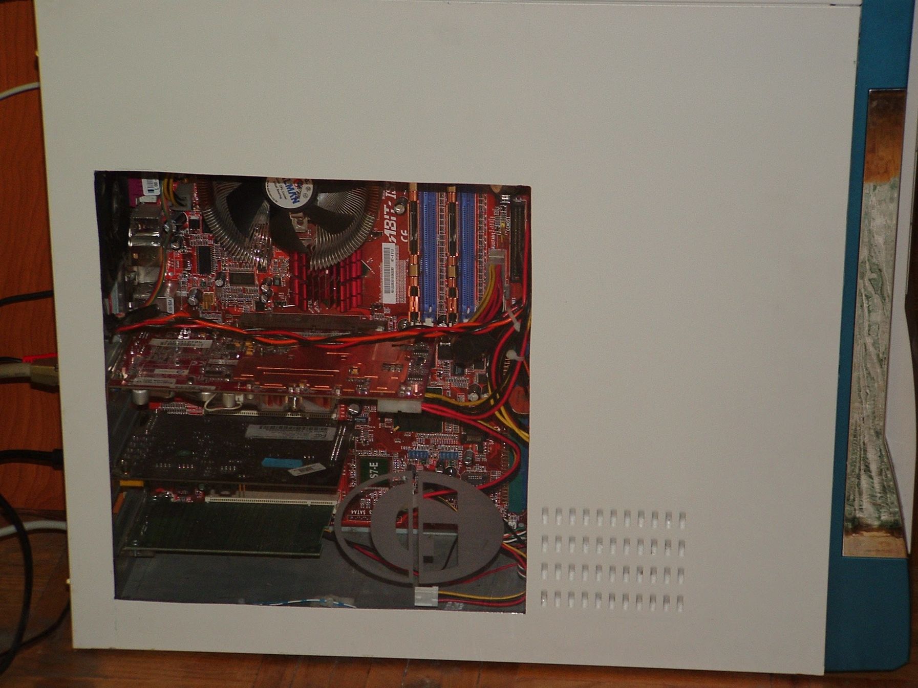

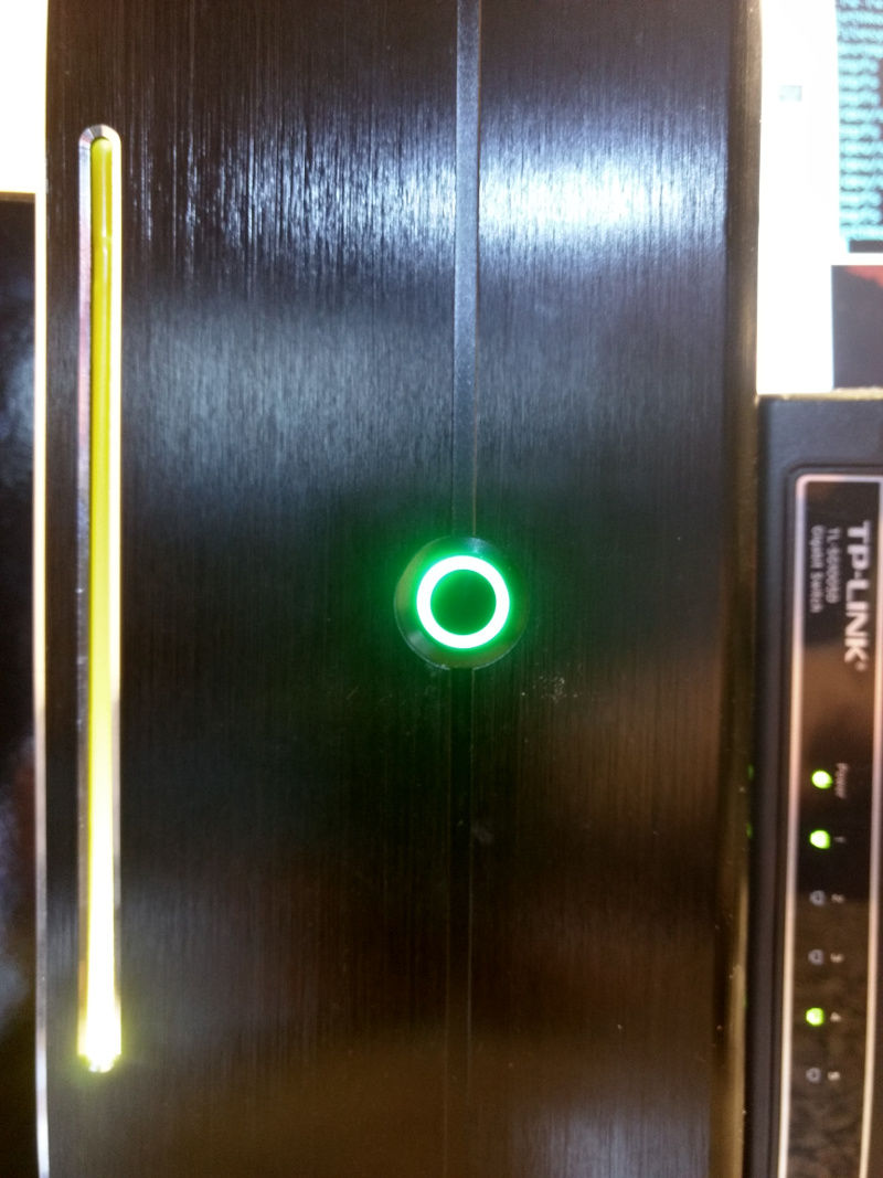

mivel nekem nincs metis-em, ezert en az e-i7-emet 'moddoltam', egeszen lajtosan.
lecsereltem a hon utalt bekapcsologombjat es probakepp az amugy sem hasznalt optikai lemez slot-ba beragasztottam egy szivoszalat, aminek az egyik vegebe beledugtam a hdd aktivitast jelzo LED-et.
eg es fold, minosegi ugras tortent a haziko megjeleneseben es a bekapcsolaskori juzer ikszpirienszben
a kep nem igazan adja vissza, sotetben marhajo.
a szivoszalat le fogom cserelni valami sokkal szebbre, pl megprobalom a rest kionteni valami viztiszta megszilardulo gyantaszeruseggel, aztan furni bele helyet a LED-nek, persze ugy h szembol ne latsszon.

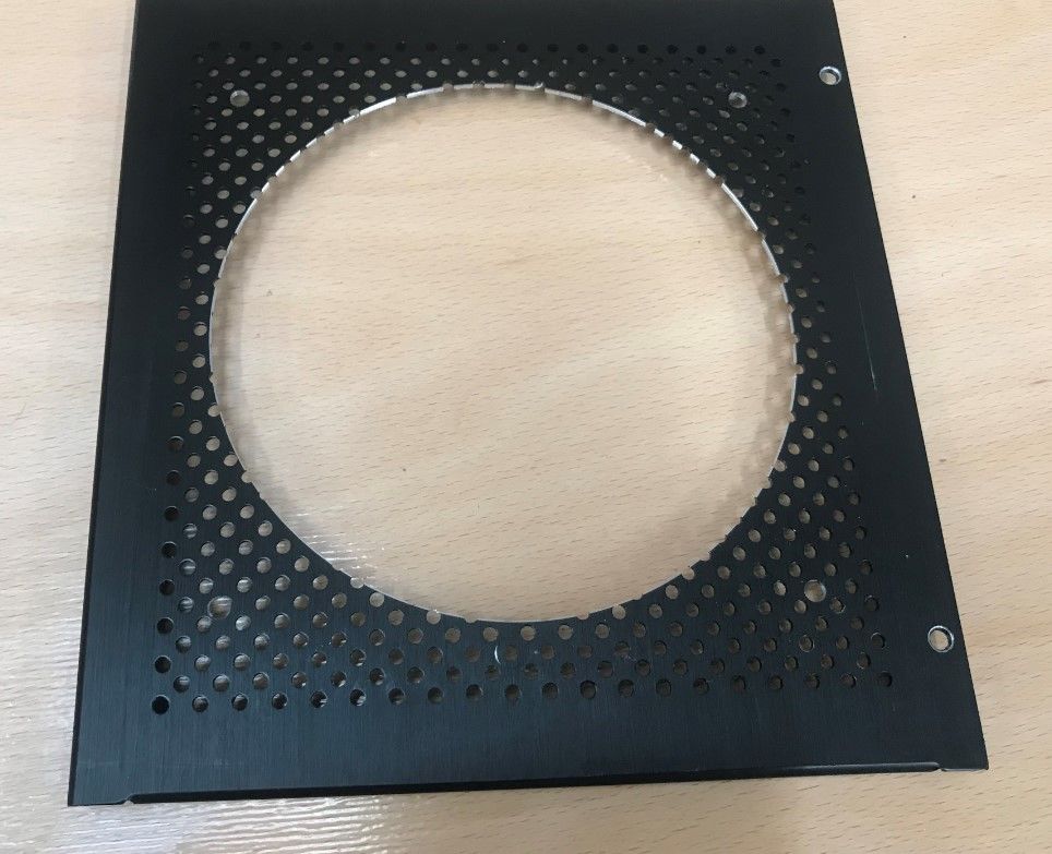

Szerintem egy ilyen állítható körkivágóval is meg lehet oldani!
Most már tényleg be kéne szerezni egy metist és kicsit megfaragni!
#16939776
Te vágod, az csak fix távolságra tartja a viszonyítási ponttól a vágófejet.
A vágott felület minősége azon múlik hogy a forgáspont és síkja mennyire fix, mennyit kopik közben a szerszám éle míg körbehaladsz.Szerintem úgy számold a nyers átmérőt, hogy még egy hengerre ragasztott csiszolóvászonnal át kell kezelni, hogy szemnek derékszögű legyen a vágott él, sorja, kenődések nélkül.
Amúgy szögletes házon a teljesen szabályos, köralakú nyíllás nem harmonizál semmivel, az csak egy luk, ami magára vonja a figyelmet. szvsz.
AxBattler
Nahát, hogy én mekkora tufa vagyok! Kaptam ilyet a Dremel csomagomba, de el is feledkeztem róla, aztán sima koronggal vágtam szögletes formára a ventinyílást.
Nem baj, majd a következő Metis-nél bevetem!

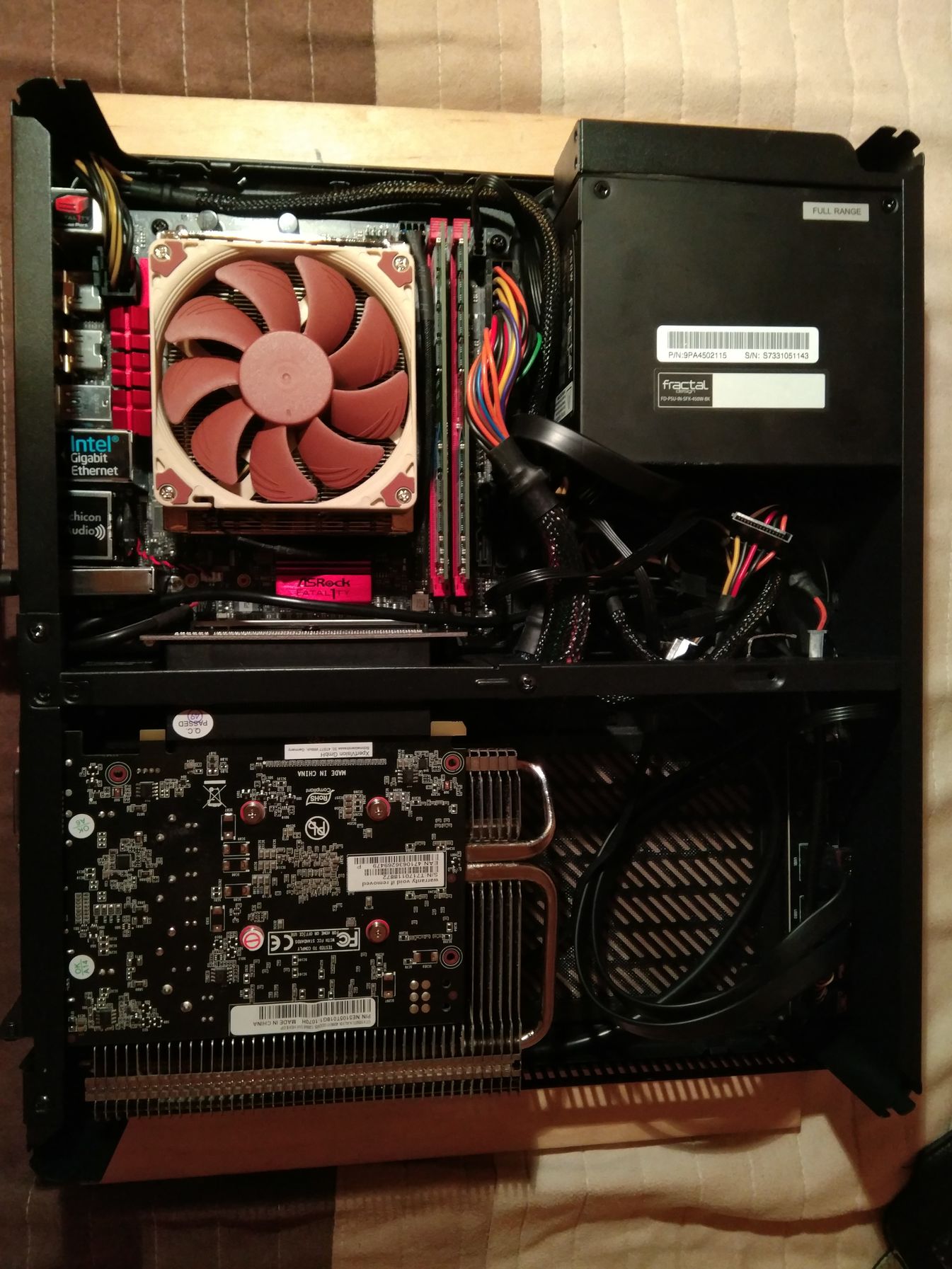

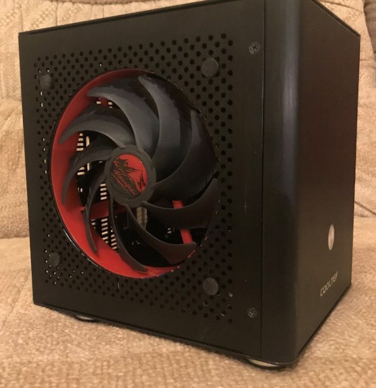

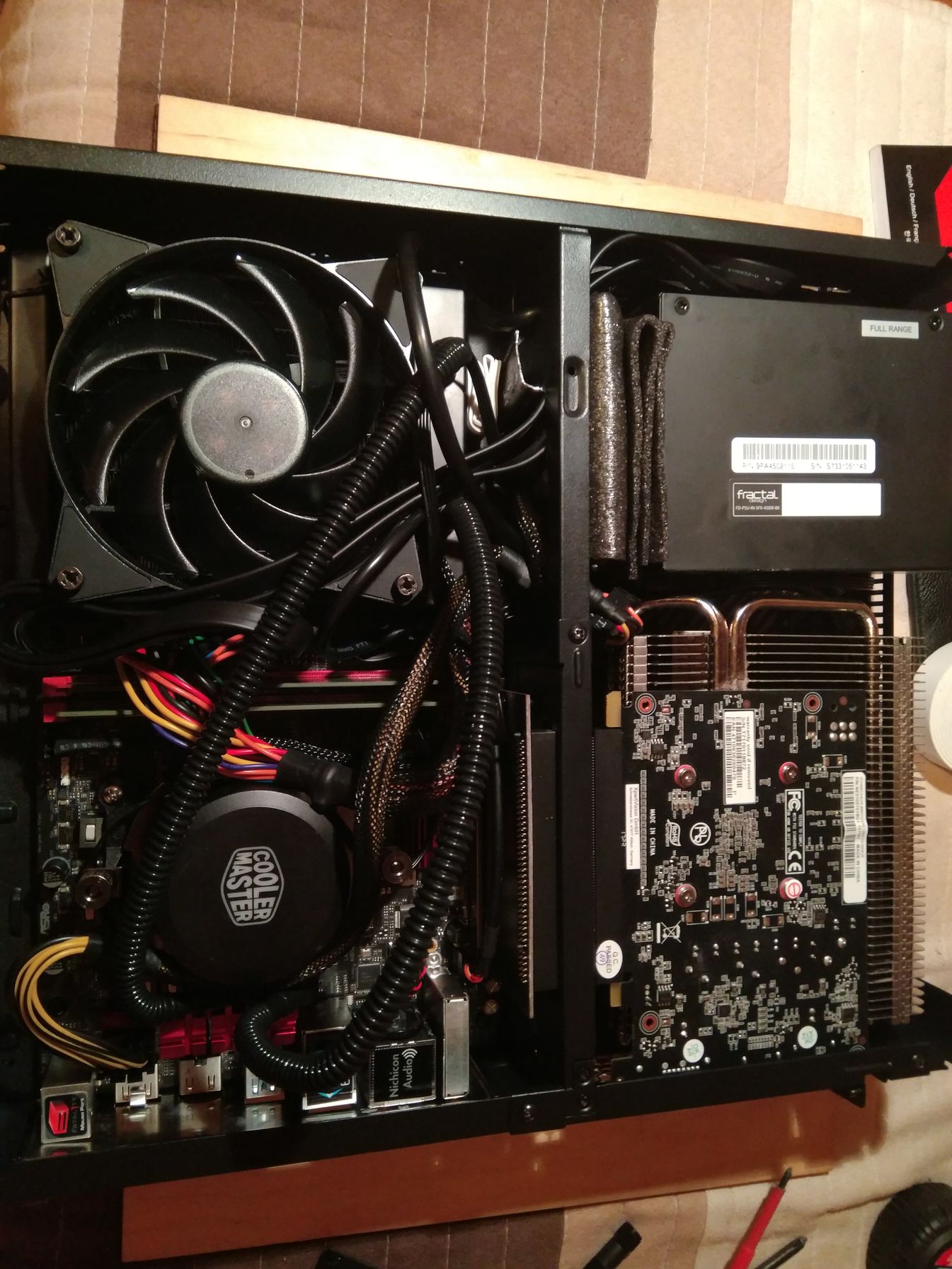

No egy kicsit alakítottam a házamon. Annyi lett módosítva rajta, hogy egy 120-as ventit ami drótozva volt, lecseréltem egy 140-es ventire, aminek elkészítettem a helyét.
Még gyári, de már fent a gépen:
Itt már készen az asztalon:
És a végeredmény:
Kapott egy kicsi ecsetelést, hogy ne fém színű legyen a mart felület. Meg a 140-es porszűrő hiányzik róla, de már úton van. -

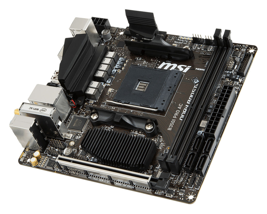

MSI B350I Pro AC hivatalos oldal - [link]

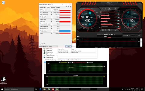

#41457
Ha csak önmagában van a kártya, akkor könnyen eléri a kritikus 83 fokot (ilyenkor kb. 1400mhz körüli boost órajelet tud tartani, memória órajelet nem veszi vissza). De mint írtam, ha kap egy kis közvetlen légáramot, mindjárt jobb a helyzet. A fractalban meg van alatta rögzítőhely egy 12 centis ventillátornak, annyi viszonylag alacsony fordulaton elég is, 1800as boost órajelet tartja a kártya 60 fok környékén. Azért nem egy kazán kártyáról beszélünk.

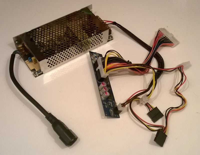

1. elméletben igen a 160W nagyobb mint a 120W, de azt is figyelembe kell venni, hogy melyik hardver mennyire veszi igénybe a (3,3v/5v/12v) tápágat, illetve milyen képességekkel rendelkezik a tápegység. Ezeket az adatokat dokumentációban, ill. jobban felszerelt külföldi oldalak méréseiben találod meg.
2. ha a 24 Pin-es tápcsatlakozót fogad az alaplap, és azt dugsz bele, akkor a 12 és 3,3V-on keresztül ki tudja szolgálni összesen max. 75W-al a 16x-es kártyát.
A picopsu molex kimenetét átfordítani 6 pin-re szerintem problémás, ha vékony kábelen jön, egy apró bontható csatlakozón keresztül, és még egyébb eszközök is lehetnek rádugva.3. AC-DC-böl min. olyan teljesítmény kell választani, ami a rendszer teljesen beterhelt átlag fogyasztását maradéktalanul kielégíti, a csúcsfogyasztásra szokott még 20% tartalék lenni bennük(áramlimit), ezen felül.
Többünknél bevált a fém borítású beépíthető AC-DC-k. Egészen jó áron hozzáférhetőek és ezek folyamatos üzemre vannak tervezve, nem úgy mint a xbox tápegység, vagy laptoptöltők.pl.:[link]

Bár nem pico, de én a gép passzív táplálását egy 180W-os paneltáppal és 240W-os LED tápegységgel oldottam meg. Az alapszabályok ugyanazok pico esetén is.
1. Igen, bírnia kell (de lehet érzékeny lesz a hőmérsékletre, magyarul 100% passzív konfigban nem biztos, hogy jól fogja magát érezni pl. komolyabb játék alatt). Ezért nekem most már úgy üzemel, hogy 7/24-ben teljesen passzív a gép, de ha játszok a nyári időszakban, akkor két ventit fel tudok kapcsolni.
2. Nekem a GTX 750Ti-ot simán "kihajtja" alaplapon keresztül. Mivel ezeknél (általában a méret miatt) egyben van a 12V-os ág, így molexről is ugyanazt a terhelést kapja a pico, mint ha az alaplapon keresztül "vennéd le róla" a kakaót (legalábbis az enyém ilyen), szóval ugyanolyan terhelést feltételezve, igen molexról is táplálhatod a dVGA-t, bár ha ugyanolyan terhelésről beszélünk (ami van tápcsati nélküli verzióban is), akkor én biztos azt venném. Ettől függetlenül (és megint itt jön a képbe az izmosabb forrás tápegység előnye) én tuti, hogy egy erősebb videokártyát direktbe hajtanék meg a LED tápegységről (amiben még van vagy 100W-nyi tartalék az én esetemben, miközben a paneltápban már messze nem lenne ennyi)...
3. Mivel az AC/DC táp is veszteséggel üzemel (bár nem akarod csúcsra járatni a tápegységet sem), ezért én mindenképp nagyobb teljesítményűt vennék. Ennek az is az előnye, hogy egy tápegység, amit passzívan mondjuk az én esetemben 240W leadására terveztek, az mondjuk ~130W-os terhelésnél "jéghideg lesz". Pluszadott a fenti dVGA upgrade lehetősége.
A gépemet láthatod az adatlapomon, de holnap ugrik majd a majom igazán a vízbe, ugyanis érkezik egy 4790K a rendszerbe... Amúgy jelenleg már nem a fentiként néz ki a konfig, szóval most már "enyhén" OFF-topik vagyok.
Nem az első ilyen megoldásom...

Üdv. Picopsu témában kérdeznék.
1. Adott egy 160w-os darab, ha jól értelmezem ezeknek magas a hatásfoka (95%) tehàt 150+ W-ot is tud. Tehát ha van egy rendszerem ami kb maxon 120w kajál (35w cpu,30w vga,ssd,ram...) akkor azt simán bírnia kell.
2. Alaplapon keresztül kihajtja-e a vgat? Gt 1030 30w nem kell tápcsati, vagy lehet hogy Gtx 1050 lesz. De ha kellene tápcsati a rajta lévő molexel megtudom-e hajtani?
3. Ha 160w tud a táp akkor hozzá minimum 160w-os dc táp kell? Néztem 150w ac/dc-t de gondolom akkor annyival kevesebbet tudna a rendszer. Tehát érdemes lenne 160w+ hozzá. (Xbox 360 fat 175w/203w táp olcsón?) -

75x2,5mm vékony kötegelővel korbácsba lehet rendezni, nem kell rátépni elsőre, formálható marad nyomkodással, hajlítással, akár erősebb ívet is tudsz bele tenni. Amikor elégedett vagy picit jobban meghúzod +2-3 kattanás, és egy elég merev pászma lesz a vége. Egy új és éles sniccerből kiengedsz 5mm és szépen lassan, kis erővel le lehet vágni a felesleget, még szép is lesz.
Ennél helytakarékosabb, tömörebb megoldást nem tudok.
A CPU tápkábelből a 4 pin(144W) is elbír alapon a processzorral, ha adtak ilyet hozzá nyugodtan használhatod a 8 szálas helyett, kevesebb a kóc.
A VGA tápkábele nagyon nyűgösnek látszik, ebből eredménytelen kínlódás helyett, hardveres próba és elégedettség kialakulása után csináltatnék megfelelő hosszút(4<->6 Pin-el a végein), úgy hogy L alakban az előlap mögött el lehessen vezetni a VGA-hoz. -
