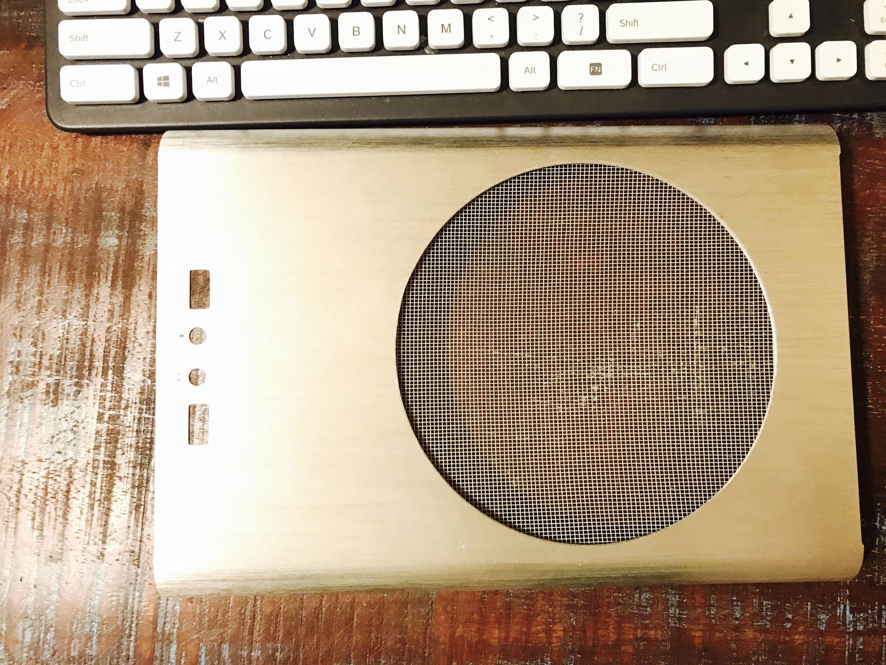

Nekem tetszik az a ház, de egy ventilátort számolj bele pluszban (CPU hűtőn kívül), ami a légcserét végzi, különben lassan de eléggé felmelegedhetnek a HDD-k.
Muteromnál egy ennél laposabb alu házban van egy ilyen konfig, nem úsztam meg a 40mm-es ventilátor bekötését 3,3V-ra, pedig meg kellett volna csinálnia a szellőzést is a 80x15-ös ventilátornak, mert pont fölötte volt a perforáció.

Alcsa, neked a 2db 120mm-es venti nem nyírta ki az előlapi portokat?
Mert itt úgy tűnik, hogy azoknak már nem sok hely maradt...

Tegnap már felpörgött ebben a melegben, de nem hallani.
AxBattler Azért lett ez a batár nagy, mert passzívan akartam hűteni. Viszont a venti csak rajta fért el, de minimumon hangtalan. Nem lesz annyira melegük, Cooltek U2-ben sem volt gond. Egyik SSD különben.
A nagyobb ventitől baja nem lesz semminek. -

Muszáj volt, mert felidegesített, hogy a procihűtő túl nagy és nem fér el úgy ahogy akartam.
Nem tudtam volna hátra berakni ventit, csak a hűtő tetejére, ami a vga-ra fújt volna. Így legalább felfele kiszellőzik a meleg, szerintem teljesen rendben van.
Egyedül a tápon gondolkodtam el, hogy ne a vga fele nézzen a venti, hanem a ház elejére. Bár úgy ha bekapcsol a venti nem sok levegőt kapna.
Egyelőre amúgy nincs kártya majd vagy 970 ITX lesz vagy 1050TI-ből 1 ventis.
VGA szempontjából szerintem még mindig jobb így, mint felülről szívjon, mert a legtöbb nem a csatlakozói fele fújja a meleget.
