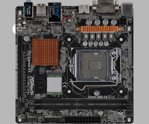

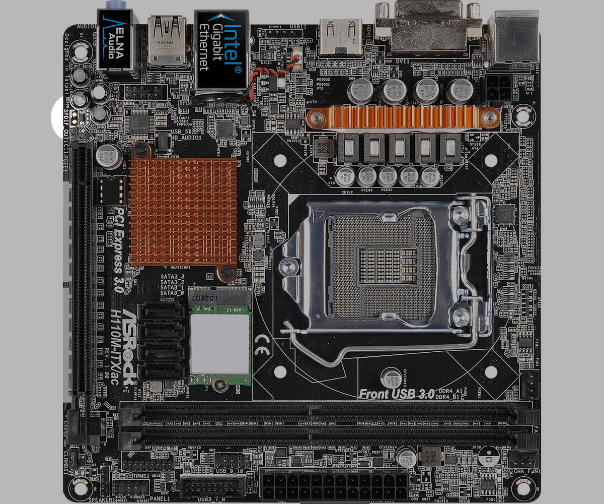

Az a láb nem érzékel, nincs hozzá sense bemenet sem a kodeken.
Regeditben az SPDIF(bemenet) és a Realtek Digital Output(kimenet) definiálva van, mellettük egy-egy marék reg. key Win alatt.
Ezen a néven keresd.
Ami min. meg kell tenni, hogy működjön elméletben: engedélyezni a digital kimenetet, be-pach-elni az audio mixer kimenetére, illetve a jelszintet beállítani 0-tól eltérőre. Nem feltétlen kell, hogy legyen hozzá grafikus felületed, ha eddig eljutsz.

Igen, ez lett volna a következő gond(olat)om: jelenleg Ubuntu 16.04 LTS-t használok és a GUI-n elérhető hangbeállítások között semmi nem utal az SPDIF kimenetre, míg az a terminálos AlsaMixer hármat is megjelenít: "S/PDIF", "S/PDIF 1" és "S/PDIF 2". Általában a hangbeállítások között is csak akkor jelenik meg egy hangeszköz, ha az az eszköz aktiválódik. Tehát pl. az analóg hátlapi kimenet akkor jelenik meg, ha bedugom a fülest, az SPDIF kimenet pedig nincs ott, nem is volt. Az Alsamixer-ben viszont ott van minden létező kimenet. Viszont arra gondoltam, hogy ha bekötöm az RCA illesztéshez szükséges, a doksiból kiolvasható ellenállásokat és kondikat, akkor a chip talán érzékeli ezt a terhelést és szoftveresen visszajelez, hogy a kimenet aktív, használható, paraméterezhető (hangerő, balansz stb.). Ez persze csak elmélet, nem tudom, hogy ez valóban így történik-e majd.
Mindegy, sípolok egy sort, és ha tényleg fel vannak kötve a forraszpontok, csak nincs ott a láb, akkor forrasztok és illesztek.

Még annyit elfelejtettem, hogy a szoftverben is tudni kell engedélyezned azt a kijáratot, olyan drivert kell keríteni, vagy mókolni rajta*.
*Élő ember mesélte, hogy visszafejtette, és egy egy .ini file/registri stringek vannak a driver melé társítva, amivel akár parametrikus-eq-is tud az 1 dolláros kodek DSP-je.

Hű, ez most égő.
Szinte pont egy éve már egyszer belinkelted nekem ezt a doksit, igaz, akkor más problémám volt, és azóta se néztem bele. Most már muszáj lesz, ha nem akarok külön USB-s hangkártyát venni.
Köszi még egyszer. -

Itt a dokumentáció: [link]
A 48-as láb az spdif kimenet, 86-os oldalon taglalja hogy milyen alkatrészeket vár el a láb és a tüske (RCA) illetve toslink csatlakozó közé.
Kövesd végig csipogóval, és ellenőrizd mi van beforrasztva. Kép alapján minden be van forrasztva 98% hogy koax-hoz jó lesz. Optikához a 48-as lábra kellene forrasztani a 10nF-os kondi "elé".

Igen.

Szvsz ahhoz BIOS-ban is mókolni kellene...

Feleim! Van egy ASRock H110M-ITX/ac lapom, aminek a PCIe aljzata mellett, közvetlenül a háznyitás (CI) érzékelő tüskéi mellett van egy beforrasztatlan érintkezőpár SPDIF_OUT1 felirattal:
Létezhet, hogy ez élő SPDIF kimenet, amire csak egy tüskesort kell forrasztani és már mehet is rá egy már többek által is ajánlott koax-ra (vagy VCC lábbal is megtámogatva egy Toslink-re) átalakító kimenet?

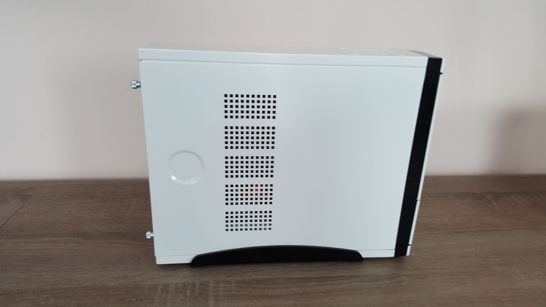

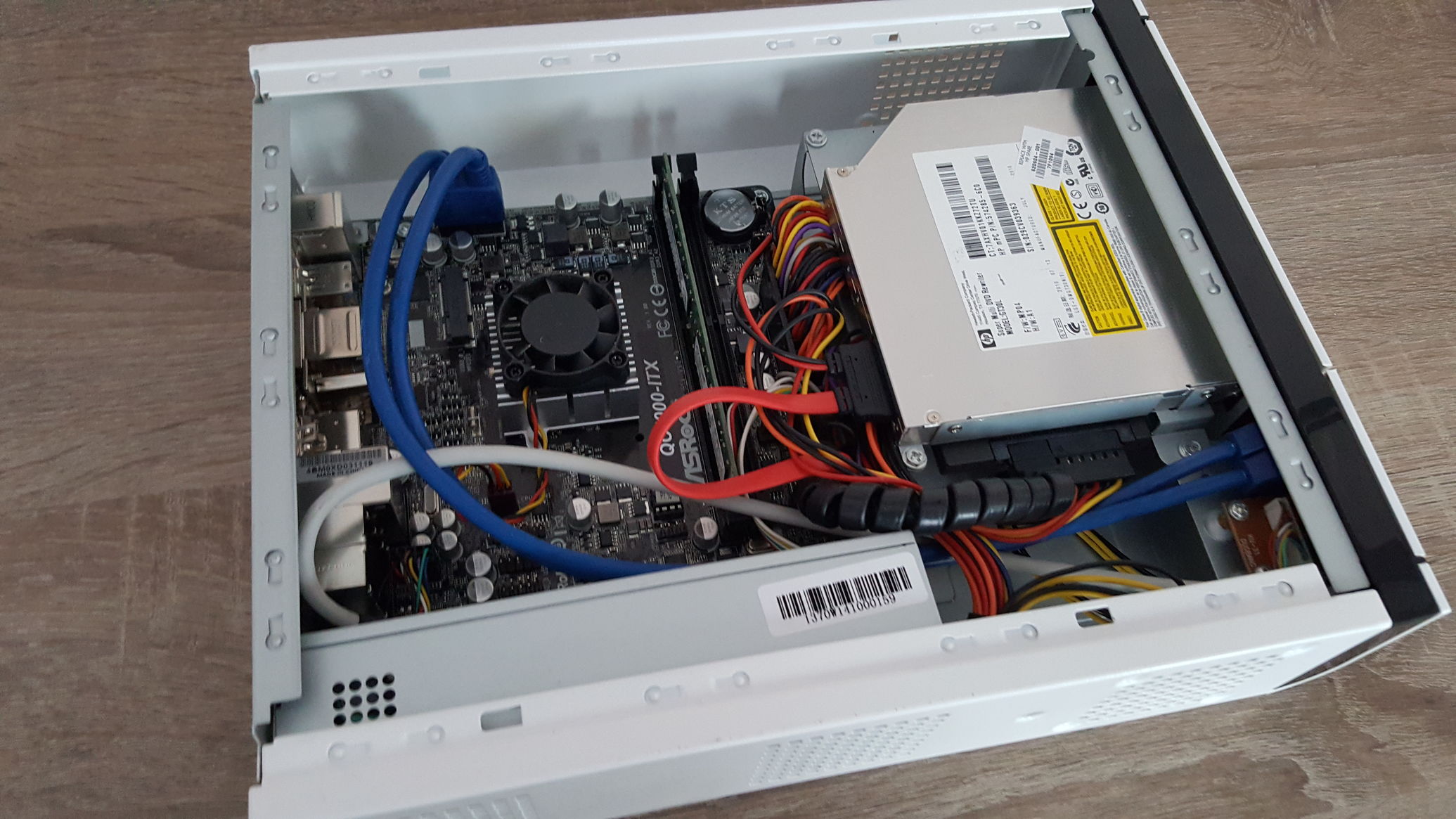

Voltam már itt ház témában, végül nem lett semmi, maradt a meglévő gagyi ház, amiben végülis elférek és kicsi
Tehát olyan ház kéne, amiben elfér:
N3150, paneltáp, SSD, jelenleg 1db, de később lehet jól jönne még 1db 3.5" hely. NAS nak van használva WD red-del
Cél: minél kisebb ház amiben nem fő meg a konfig, 15k körül/alatt, használt is lehet.
Amit néztem:cm110, csak túl sok helyet foglal az ATX táp hely, cm130, raijintek metis (csak nem tetszik a hdd felfogatás, és így is csak 1db 3.5 hely van
Valami ultimate solutionre van valakinek tippje? -

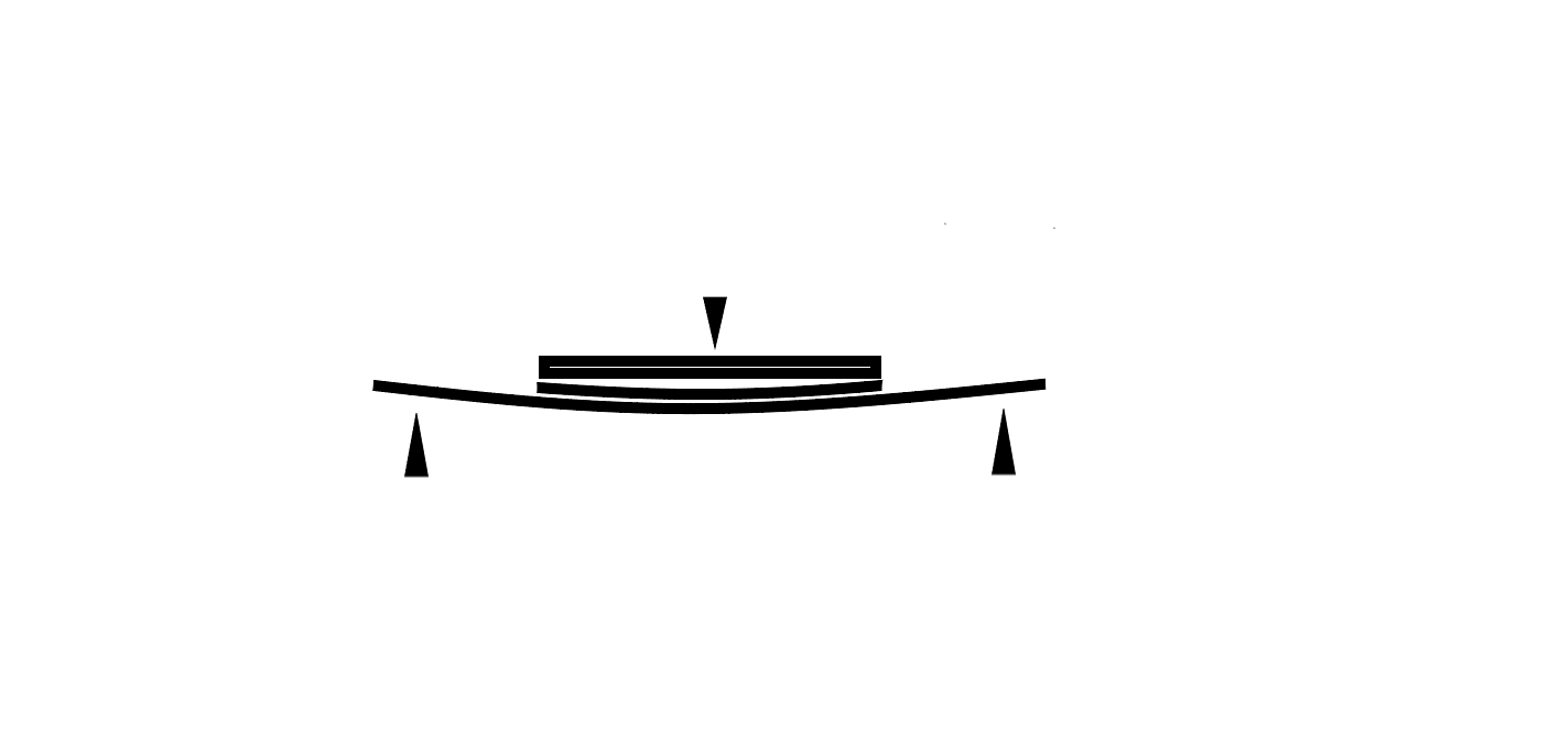

lett egy pár ősz hajszálad, de még nincs vége:
Ha a hűtést cpu bracket nélkül teszed fel, akkor a hátlapi merevítővel ne a furatoknál, hanem a cpu foglalat alatt/háta mögött legyen alátámasztva!
Mert első esetben a furatoknál és a foglalat közepén támadó erők hatására az üvegszálas pcb elhajlik a foglalattal együtt, közepén lévő lábakon csökken a kontaktus nyomás. Ami érintkezési hibát jelent becsíkozhat az IGP/megfagyhat a gép ha bármilyen kis erőhatás éri a hűtőt. -

Bár én nem értek hozzá, de szerintem ez nem az eredeti, mert:
1/a bekapcsoló gomb aránya nem egyezik az eredetiével, ennek zömökebb van, az eredetinek inkább hosszú keskeny a képek alapjánez lehet csak amiatt van, mert szögben van fényképezve
2/ a bekapcsoló gomb alatt ennél 1db led visszajelzés van, az eredetinél pedig 2db ,ha jól látom a képeken. -
imibogyo
AxBattler
#42101
Nem klón, csak "Clean"...
Viccet félretéve szerintem is pontosan ez a linkelt példány az, csak valaki sallangmentesítette (ami amúgy nagyon jól is áll neki).
#16939776
gaben1117
#42100
Arányaiból egy mATX desktop háznak néz ki low profil bővítőkkel. Az hogy 1db szellőztető ventilátor került rá (optimális helyre) egyéb oldalsó perforáció nélkül, arra enged következtetni hogy megrendelésre készült, valamelyik szolgáltató/brand-nek.
A gyenge minőségű képen is látszik, hogy az előlap és a oldallap színe több árnyalatot elüt egymástól, átfújták volna a palástot.?
Belseje még érdekes lehet, ill. az hogy a bekapcsoló gomb milyen megoldású. Esetleg itt találnál egy PCB-t amin van felirat, akár a gyártóé.
