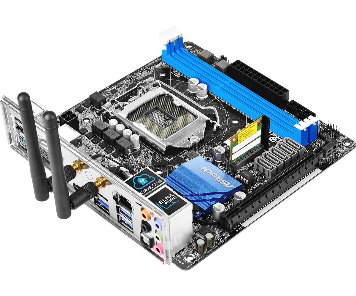

#16939776
"SMA Pigtail"
eastsider
#28363
Ehhez a laphoz olyan ház kell, amin van az antennáknak kivezetés/hely, vagy csinálsz rá.
Általában a kártyáról két vezeték megy az antennákig, ezek nem tudom járnak-e a kártyákhoz, vagy az antennákhoz. Sejtésem szerint lehet csomagban venni a kártyát az antennákkal, vezetékekkel.
eastsider
HTPC-t szeretnek epiteni a kovetkezo lapon alapulva: Q1900DC
viszont szeretnek hozza mPCI-E wifi modult is.
milyet ajanlotok?
olyan kellene, amit felismer az openELEC. ha jol olvastam intel chipsetes megfelelo lenne
ezekhez az antenna hogyan megoldhato? ahogy latom foleg notikba valo wifi modulokat lehetne csatlakoztatni -

Na igen. Eleinte az volt a baj, hogy alig akadt kompatibilis CPU-hűtő PCI-E közeli CPU-foglalatra, most meg az alacsonyabb, de relatíve nagyobb méretű top flow hűtők többségét erre való tekintettel erősen aszimmetrikusra méretezik. Ami meg az alaplap közepe tájékán elhelyezett CPU-foglalat esetében vet fel problémákat.
Éppen ezért a Cryorig C1, Raijintek Pallas, Thermalright AXP-200 kaliberű hűtők elsősorban olyan deszkákra valók, ahol vagy a PCI-E foglalat mellett van a CPU-foglalat, vagy attól minél távolabb a lap másik széléhez közel, mint pl: ASRock Z97E-ITX/acApropó! Most lám csak, hogy ASRock-nak van egy másik Z97-es deszkája is:
ASRock Z97M-ITX/ac hivatalos oldal - [link]
HookR
patomi
#28298
Ha hihetünk a gyári méretezésnek és feltételezzük, hogy nincs látványos méretbeli szórás az egyes példányok között, akkor csak arra tudok gondolni, hogy a CPU-hűtő rögzítése az alaplap furataiban a memória irányába voltak eltolódva. Nagyon feszítette, vagy éppen csak?
