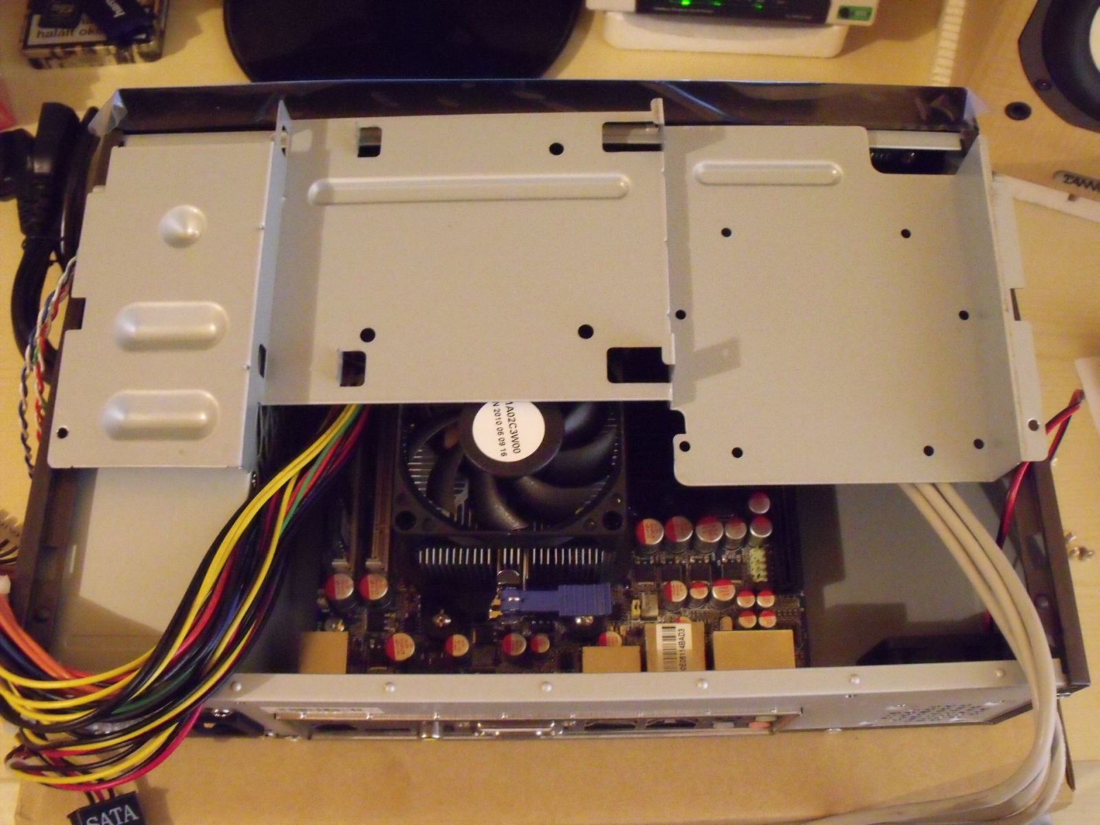

zodo
Semmi gond amúgy is megoldódni látszik a problémám.
Kivitelezés még várat magára de egyszer elkészül.
Bevillant hogy noti hdd-t kellene venni a géphez ami jobban elhelyezhető (új felfüggesztéssel) a mostani 3,5" -ös ráadásul IDE csatis helyett.
Ha kivágom a ház tetőlapját akkor épp elfér a 120p de lehet hogy egy Scythe Slip Stream 120mm / 1200rpm típussal jobban járnék.Jelenleg a belső tálca a legnagyobb dilemma hogy vágjam vagy se.
Ház belső magasság 7 cm így talán épp elférne a noti hdd csak a rögzítést nem gondoltam még át ha élére állítva szeretném elhelyezni.
Ha mégis vágnám a tálcát akkor csak a hdd résznél mert az odd tartó nem kell és a táp fölötti rész is hasztalan.Amin agyalok hogy talán a ház előlapi vázához a front panel belső feléhez lehetne fogatni egy hdd tartó lemezt vagy konzolt.
Esetleg a hátlaphoz ugyanígy a kis venti fölé lehetne még elhelyezni egy hdd-t.Ma kimegyek a ringre, nem leszek aktív de jöhetnek az ötletek.
zodo
Nincs sok hely amit még nem mértem meg pontosan és a te hűtődre sem emlékszem hirtelen de úgy gondolom hogy csak egy ilyesmi 1 U magas cucc fér el mint a Jetway hűtő.
Nagyobb gondom hogy még mindig nem sikerült a fordulatszám szabályzást beállítanom.
Odd hiánya nem is baj, szerintem nagyon kevés légmozgás lenne ha még az is bekerülne a házba. Szerintem Dremel lesz a vége.

zodo
Szerintem nagyban venti függő is ill. a ház kialakítása sem mindegy ebben a témában.
Anno próbaképpen elvégeztem egy kisebb gányolást csak azért hogy némileg hűtve legyen a kissé forrófejű 780G chipset.
Viszont az Ipaq-nál bevált az elképzelésem hogy egyben hűthető legyen a proci és a chipset borda egyetlen ventivel.
Az ilyen alacsony házaknál többen is alkalmazták amit másodikként javasoltam ezért is mertem szóba hozni. pl. 26.hsz a topikbancsƵ esetében szerintem az a legfőbb probléma hogy az egyetlen proci hűtő sem kap "friss" levegőt hanem a házban keletkezett meleg levegőt kergeti.
Némi meleg ugyan távozik az ház oldalán de az édeskevés.
Egy próbát mindenképp megér hogy nála mi a helyzet mert egy "halk" (lassú fordulatszámú/nagy légszállítású) ventiből nem lehet gond.Nálad okozhatja pl. a rács is a zajt mint nálunk (SG05 tulajoknál) az előlapi venti porszűrője.
