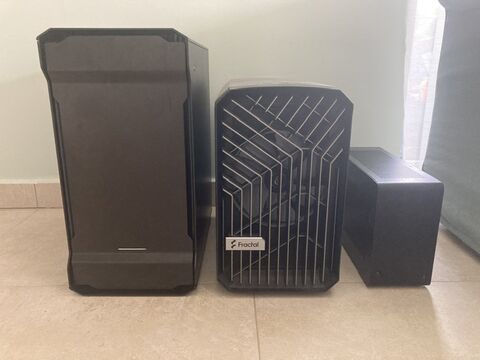

Egyébként szép nagyon ez a Terra, csak nekem DAN után ez is túl sok kompromisszumot jelentene.
Mondjuk a 338mm-es vga kártyámmal úgy tökön lőttem magam, hogy ha megunnám a CM NR200 puritán megjelenését, akkor is max a hamarosan érkező Ncase M1 evo, vagy Streacom FF1-be tudnék átköltözni. A vicces az egészben, hogy kisebbek mint az NR200, és matx lap meg atx táp is belemegy
Ha év végéig a seggemen bírtam volna maradni az matx konfigommal, még spóroltam is volna olyan 100-150e forintot. -

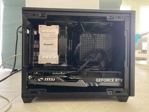

Szerencsére ez a meshroom nem fogja birizgálni a fantáziámat, mert 2mm híján még akkor se fér bele az új vga-m, ha kivenném az elülső i/o részt
Na de jelentem a Gaming X Trio-val megoldódott az átkozott problémám, és kussban van a gép. Kár, hogy ez ~65e plusz költséget jelentett…
Még a kábelekkel kellene valamit kezdenem, de úgyse látom, szóval lehet marad így. -

Továbbra is nr200 rezonancia… leszedtem a felső panelt a ventikkel és továbbra is fennáll. Amikor beindul a vga… de ha felemelem a házat, akkor abbamarad. Az alsó panelre gyanakszom, annak felemás felfogatása van… elöl karom, hátul a clip pöcök. Talán a karomnál van egy kis játék, ami zörög. Mindenesetre elég idegesítő, amikor néma csend van a szobában, és csak a ventillátorok susogását legetne egyébként hallani. Holnap még tesztelgetek. Esetleg valaki tapasztalt már ilyen ezzel a házzal? Vagy csak én vagyok ennyire érzékeny?
gianni85
gianni85
Na de ezzel a pure rock-kal már kezd majdnem tökéletes lenni az NR200. Még van egy kis rezonanciából eredő idegesítő zaj, a szerencsétlen felső venti felfogatásra gyanakszom, vagy maga a gyári cm ventik szarok… tudok még a pwm-mel is kicsit játszani, mert a hőfokok is jók / gpu 60 / cpu 70

Hirtelen felindulásból beszereztem aprón egy fractal torrent nano-t, de megy eladósorba… azt is megtolták volna 1-2centivel, akkor matx lap is belemenne
