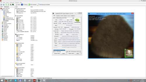

#16939776
Arra voltam kíváncsi mennyire fűt be a felső részt. Köszönöm hogy megnézted!
Lehet hogy kicsivel nagyobb bemeneti levegővel kisebb fordulatszámra gyorsul a GPU ventilátora.(#23502) Mercutio_ :300W körüli, moduláris seasonic-ot én nem ismerek, az x400-at meg nem merem ajánlani, pedig nagyon kedvezőnek tűnik a 110 USD-s ár : http://www.newegg.com/Product/Product.aspx?Item=N82E16817151097 (bocs de nem működik a link gomb)

az előbbi hozzászólásomban visszafogott ventikkel:
ahogy figyeltem cpu-n 1 szálat nyom 100%-ra, a többi pár %-on ment
a procin lévő venti is alig mentmivel ez a kártya kifele nyomatja a levegőt, így nem nagyon befolyásolja a proci környékét
bár a ház teteje kellemesen meleg lett, de a hőmérsékletek teljesen jókPasztás procit nem nagyon fogsz tudni kergetni ilyen körülmények között, azért nem lehet olyan rossz a 4/4,4-es alapfelállás sem
nem is nagyon cél, hogy tuningoljam
de egy alapfeszes tuningot majd lehet megcsinálok

ez, hogy lehet?
