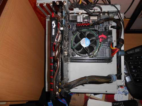

(#24666) DR|FTK|NG
az itx-et nem feltétlen kis vga-hoz tervezték és fordítva, nem létfontosságú hogy mini vga legyen mellé
és azért ez a lap mert ez tetszett mivel szabadon van, most megint itx korszakom lesz a sok matx után + jobban is szellőzik a vga, szerintem pontosan nagyon jól mutat ekkora vga-val
,nekem csatlakozókban bőségesen elegendő, ez a test_bench marad így mert matx alá van, ha lesz egy kis időm csinálok egy itx-et, a táphoz nem fogok nyúlni abból már kinőttem
(#24670) shteer
így van, viszont amint fentebb írtam ez egy test_bench és megmarad mert matx, az itx alá meg vagy csinálok egy itx test_bench-et vagy az asztalba építem vagy a falra az még nem dőlt el -
