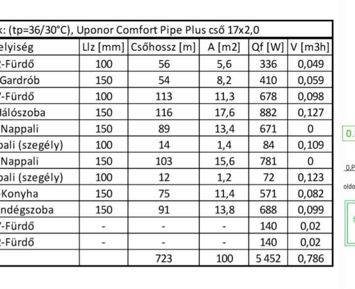

Nincs ember aki ezt neked kiszámolná.
Az a baj, nem érted meg, hogy a gépész méretezési állapotra tervez, ami egy adott belső hőfok és -13, -11 °C külső hőfok (attól függ, hol van az épület). De ebben a pillanatban nálunk a telefonom szerint nem -13, hanem +2 fok van. Így ha itt egy minőségi szabályozással ellátott padlófűtés lenne, akkor nem 38 °C előremenőt tolna rá a szivattyú, hanem ami éppen szükséges. Na ez csak az egyik oldala, mert a hőszivattyú COP értéke is folyamatosan változik az említett külső hőfok függvényében.
Amit te az adatlapon látsz COP-nál az egy pillanatnyi adat. Amit pedig itt elvársz, az egy szezonális adat lenne, minden pillanatban folyamatosan változó adatokból.Amúgy a csőátmérő szinte semmilyen tartalékot nem biztosít, nem is értem minek lett 20-as betervezve. Ha nem ipari méretű egy kör, akkor 16-17-es bőven jó.

150-es csőtávolsággal terveztek 20x2 mm-es csövel, szóval van ebben tartalék.
Gondolom nem akarják még egyszer nulláról megcsinálni, mert akkor több kör kell, nagyobb osztó-gyűjtő...
Az érdekel, hogy mekkora különbség van COP-ben, "rezsiben" a 3 fok eltérés miatt. A hőszivattyúk adatlapján általában 35 fokos előremenőre vonatkoznak az adatok. -

Azért a padlófűtésre kiosztható felület elég adott, nem úgy van, hogy akkor beteszünk egy picit hosszabb radiátort, vagy picit vastagabbat. Amekkora a padlófelület, s még abból is lejön a bútorozás. Ezért szoktak inkább mennyezetfűtést alkalmazni.
Felesleges e miatt hisztizni, a 38 fok elég bevett, amit úgy is csökkent a rendszer, ha nincs annyira hideg. -

Most zajlik a házunk gépészeti tervezése. Hőszivattyús padlófűtés lesz. Sajnos a gépész nem kérdezett, így a padlófűtést 38/33 fokos vízre tervezte. Mikor ez kiderült, jeleztem feléjük, hogy minél alacsonyabb vízzel szeretném működtetni a rendszert, de nem akaródznak megcsinálni 35/30 fokkal. Annyit csináltak, hogy a tervek érintetlenül hagyása mellett javították a számolást az általam kért hőmérsékletre.
Jelenleg úgy fest a terv, hogy a ház fűtési igénye 5070 W, a padlófűtés leadott teljesítménye 4100 W körül van, ami elég furán fest.
Próbáltak meggyőzni, hogy jó lesz az így is, amiben nem kételkedek, mert WinWattban én is azt látom, hogy kb. pont kiadja, de mi a helyzet a bútorozottság miatti teljesítménycsökkenéssel?Velem van a gond, hogy nekem ez nem tetszik? Mennyit számít az a 3 fok különbség költség oldalon? Vagy hagyjam a francba?
Zavar, hogy én, mint megrendelő, nem kapom meg azt, amit szeretnék. Kicsit olyan , mintha egy autókereskedésben arról győzködnének, hogy a 100 LE-s autó tökéletesen elég mindenre, miközben én meg 200 LE-et szeretnék... -

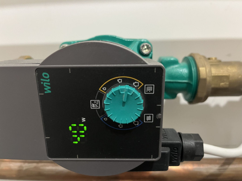

Beállítások:
sárgán van a keringető, nekem azon működik, 5 méteres szállítómagasság max 40W-ig megy fel. (kell ennyi mert a körtől pl a két szoba elég messze van. ráadásul két osztókör van, a keringető is messze van az egyik körtől)
Nekem kell ebben a hidegben 36 -37 fokos előremenő, hogy szépen kifűtse a házat (most a -5,-6 fokokról beszélek, de éjjel nálunk a laposban -11 is volt), valószínűleg hosszabb idő alatt de egy 32-34 fokos előremenővel is működne a dolog, illetve majd amikor enyhébb idő lesz működni fog.
A körökön 1,5-2 körüli a rotaméter, szobáktól függően, majd még talán finomhangolom.Nyilván a fogyasztás a 24 óra folyamatos magas üzemmel (plusz volt egy tartálysterilizálás is) megugrott, de nem érdekel.

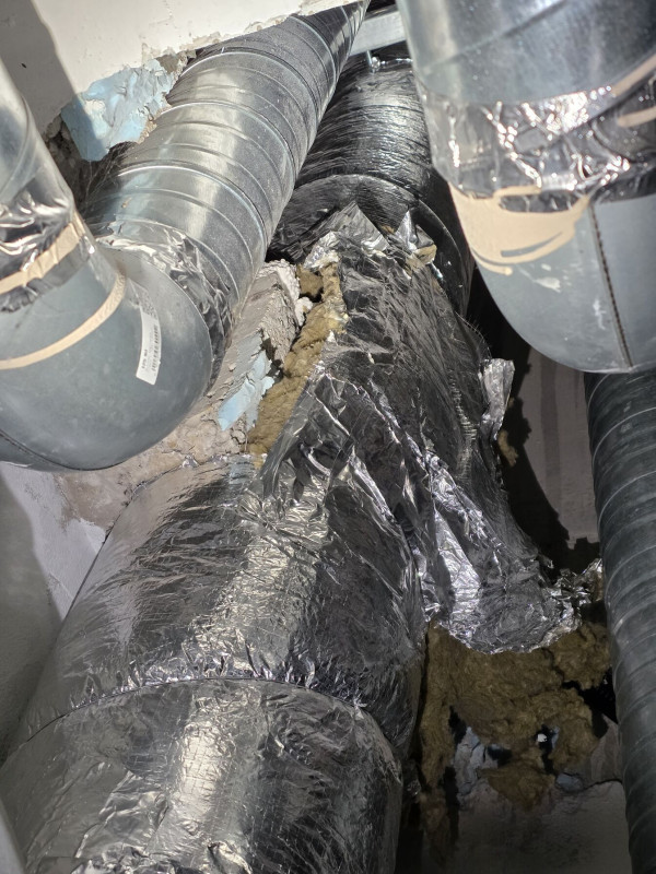

Új gyanúsított van, és ez nem a köd.
A beszívó cső függőlegesen jön a tetőről. Nem sokkal a gép felett van egy födém, ahol a kizárás nem volt teljesen jó helyen, így utólag lett kiegészítve/fúrva a lyuk a szellőzőcsőnek. Itt nem lehetett rendesen hozzáférni és nincs rendesen szigetelve a cső, csak fölötte/alatta. Itt ráhajtottak némi szigetelést, de nem szoros, nem fed teljesen (és a szélét még a napelemes szerelők is megtépték). Persze a hideg cső full párás, gondolom folyik végig innen le a gépbe a pára.
Gemini AI-val elemezgettem helyzetet, nem értettem hogy a beszívott levegő miért melegebb a gépben, mint amilyen külső hőmérsékletre számítanék. Erre kibökte hogy biztos szar a cső szigetelése és felmelegszik. Úgy tűnik igaza van. Mondjuk ez az előfűtés önmagában nem lenne baj, a pára viszont nem nyerő.
Hozzáférni eleve nehéz volt, a födém fölötti része ráadásul gipszkarton mögött van, elérhetetlen bontás nélkül. Alulról meg a légtechnika csövek közt kellene elérnem valahogy.
Jobb hijján megpróbálom purhabbal körbenyomni. Öröm hogy ilyen profin volt szerelve

Hasra ezt senki sem tudja megmondani szerintem, hogy mennyi átfolyás kéne legyen a köreidbe.
Részletes hőigény számítás után pl nekünk ilyen a terv... azért változik hogy hol mennyi átfolyás kell...
Inverz módon ha nincs ilyen infód akkor gondolom addig kéne játszani az áramlásokkal amíg a deltaT-d hasonló nem lesz a padlóban elvárt 5-6 fokhoz mindegyik körben? Javítsatok ki ha tévedek...

Kérdés:
hőszivattyú padlófűtéssel, pufferre kötve.
Adott egy yonos pico1.0 keringető szivattyú csatolom a képet.
nekem mindeddig a kéksávba volt állítva, de használati szerint a sárga sáv (ábra is ezt mutatja a szivattyún) kell legyen.
Aki telepítette beüzemelte a kékre tette, mondta azt ne babráljam.
De most áttettem a sárgára, próbaképpen.Van ennek jelentősége amúgy?
