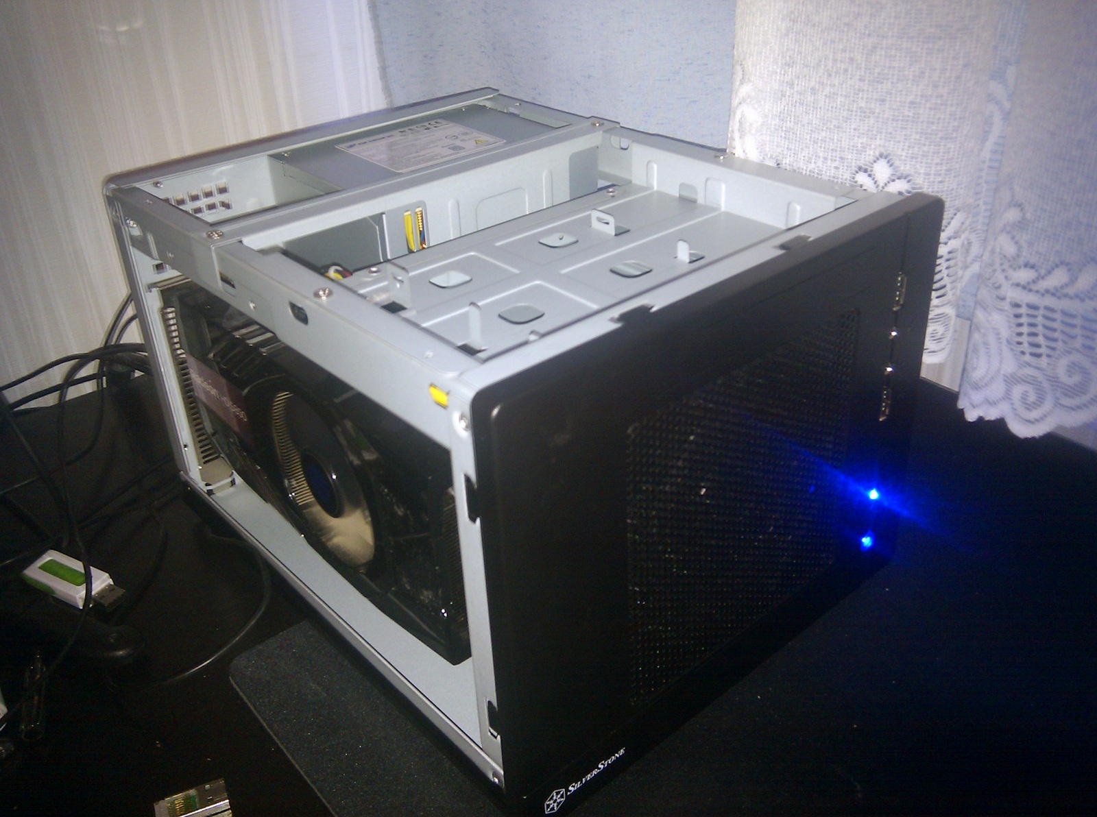

A mai naptól én is a mini ITX felhasználók táborát erősítem
A következő géppel :
Lap: ZOTAC Intel LGA 1155 H67 Mini-ITX WiFi
CPU: Intel Core i5 2500
RAM: 2x4GB Hynix 1333 DDR3
Ház: Silverstone SST-SG05B
VGA: Sapphire 5850 XtremeA táp 300wattos, egyelőre jól bírja a megpróbáltatásokat. Halk marad minden hűtő játék közben is. Egyedül a vinyó hangja zavar, de hamarosan kerül bele egy SSD.
A Silverstone ház minőségében nagyot csalódtam
Bár nem egy csúcs kategóriás termék, de azért szégyellheti magát ez a cég hogy ehhez a nevét adja. A lemezek vékonykák, a széleik élesek, néhol sorjásak. -

A fogyasztása is normál használat mellett a cumónak max 70W volt.
Ehhez semmilyen oprendszer nem jár, a HP a windows server 2008-hoz való driver lemezzel adja. De fut rajta a Win7 és az XP is. Az ubuntu gond nélkül települ, az ubuntu szerver is. Szerintem a freenas-nak is mennie kell, egyedül a hálókártya driver a kérdés. Ha bsd-re van, akkor freenas alá is beizzítható.
A lapot, procit memókat majd eladom, és veszek (ha lehet majd kapni értelmes áron) Llanot bele
