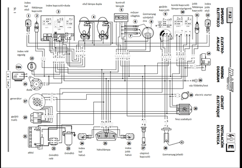

Ezt javaslom olvasd el, hátha segít. https://www.egumotors.hu/robogo_cdi_gyujtas
Ha van rá affinitásod, megnézheted, hogyha felcseréled a két Féklámpa visszajelző-t mi történik, ha megoldja a problémát kb 1000 Magyar Forintért rendelhetsz hozzá másikat. A másik, hogy egy izzó cserével lehetne kezdeni (bár gondolom ezen már réges régen túl vagy) más tippem hirtelen nincsen legalább is olyan amihez ne kellene műszer és egyéb. (bár lehúzhatnád a csatlakozót, mind a kapcsoló mind a lámpa felöli részen, ha van rajta oxidációs jel (mint a kék mosópor) azt tisztítsd meg, ha nincsen, akkor az előző mondat él.
Vagy érdemes autóvillamossági szakértőt bevonni, neki vannak megfelelő műszerei, ha nagy a gond, át tudják nézni.
Egyébként milyen motor? Ha valami újabb fajta, akkor műszerfal is kiírja (ki lehet vele íratni) a hibakódot (asszem)

Önindítóra az első fékkar féklámpa kapcsolója ment szét, koszolódott el, vagy vezeték csúszott szét.
Világításnál meg vagy kiégett a tompított is, vagy ott is valami vezeték csúszott szét.

Na egy olyan kérdésem lenne, hogy (rendbe hoztam az elektronikát, mindenhol stimmelnek a pólusok +/-, most már jók az indexek, a műszerfal vissza jelzők duda stb)
Kapott új:
Gyújtótrafót
CDI-t
Gyújtásalaplapot
Utólag: Feszültség szabályozó.
Akkumlátort
3 új gyertyát (BR7HS gyári, BR8HS NKG, BR9HS NKG)Legutoljára mikor jöttem haza, egyszerűen megállt menet közben és nem is indult el. Akkor ugye a teljes elektronika elszállt, se index se lámpa, bár az önindító üzemelt, de azon kívül semmi. Ekkor már benne volt
az új CDI, Gyújtásalaplap, Feszültség szabályozó , gyújtótrafó: 14km-ert ment el.Na most, hogy mindent rendbe hoztam, továbbra sem ad szikrát a gyertya. Próbáltam kombinálva, a Gyújtótrafókat régi/új; CDI régi/új; Akkumlátor régi/új, és az összes gyertyával. A gyertya pipán van feszültség, sőt a gyertyán a középelektródán is van feszültség, bár érdekes, hogy a BR7HS-n folyamatos 12v+ van míg a BR8HS-ne fel le mászik folyamatosan 2V-12V+-ig míg a BR9HS-n szintén stabil +12V mérhető a középelektródán, viszont szikra továbbra sincsen.

Adott a probléma egy honda robogón:Kb fél éve használom, előtte 2 évet állt garázsunkban. Ki lett takarítva rendesen, úgy kezdtem el használni. Az utóbbi 1-1.5 hónapban akadt egy kis probléma, ha húztam a gázt 40ig ment és ott megállt nagyjából, pedig ment már 100-110et is alattam.
Ezt a problémát megoldottuk úgy hogy a hátsófék féklámpáját kikötöttük. Ezután mint új korában úgy hasított. Aztán 2 hete nem érzékel jól a gázadásra, ha standeren all es huzom neki akkor is csak szakaszosan rofog es nem porgeti a kereket.
Kicsit ideges lettem mert alattam hazafele jovet kezdte ezt el. Huztam neki egy satufeket es elkezdett porogni a motor, folyamatosan jart nem pedig csak szakaszosan.
Na most en rajottem ha gyorsan huzom kiengedem huzom kiengedem... A feket akkor tudok vele haladni, igy hazajutottam vele. Na de most ezt a problémát mi okozhatja?Önindítóra tippeltem. A robi 2ütemű
