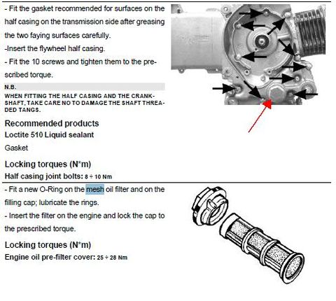

De,hogy ne csak gecizzek itt vannak a robbantott ábrák ez a szivattyú de én nem látok itt szűrőt.
siti
valaki segítsen
azt jól látom, hogy vespa et4-50 -nek nincs még egy nyamvadt rács szerű olaj szűrője, vagy csak én szedem szét a rossz oldalát? -

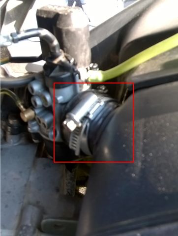

Az alábbi levegőszűrő gumicsonk jó ..
Levegőszűrő gumicsonk Piaggio..egy aprilia sr 50 r factory-hoz?
Az enyém piaggio blokkos, ebből gondoltam hátha
Köszönöm előre is! -
