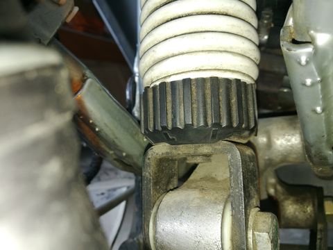

forandor
Leszedtem a Gulliver variátor deknijét, mert még sose tettem. Nem, ez nem igénytelenség, egyszerűen csak ritkán használom. 2 év alatt még csak úgy 800km-t mentem vele.
Hát mit is mondjak... Beszéljenek a képek + videók!
Vélemény?
