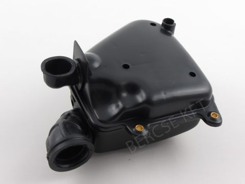

Még mielőtt bármi különöset gondolnál leírom mi célt szolgál az a pipa.
Az a pipa hasznos dolog, azon felül hogy csökkenti az esélyét a levegőszűrő szivacs elázásának, azt a feladatot hivatott ellátni, hogy hidegben ne közvetlen hideg levegőt, hanem a motor felől meleget szívjon ezzel javítsa az égést, és gyorsabb üzemi hő elérését. Többnyire télen szokták használni, gondolom ezért sem volt rajta (Sajnos egy pár ki-be rakás után, meglazul, és elforog a rázkódástól). A levegő mennyiségét nem szabályozza, viszont a legömbölyített fej miatt valóban halkabb, nincsen vele jellegzetes "susogó" hang. (Ez tény, ha elmész bármelyik motorszerelőhöz aki foglalkozik levegőhűtéses motorral az elmondja neked)Az olaj szivárgás sosem jó dolog, valószínűleg tényleg szimering, ami 10 év után nem is meglepő (sőt) ... akár otthon is könnyen ellenőrizheted, nem igényel szaktudást, ha nincsen útban a kipufogó akkor egyetlen imbusz kulccsal leszedhető az oldaldekni, ill generátor (gyújtásalaplap) felől kényelmesen rá lehet látni. egy 17"-s kulcsra még szükséged lesz, illetve egy Varriátor blokkolóra (ha nem akarsz gányolni) , és egy Zieger fogóra + egy féktisztító sprére.

A kis pipával sosem tudtam kipróbálni, mert nincs meg. Valóban elég 'torok' hangja van anélkül, azért eszkábáltam gégecsőből, szigetelő szalagból annó a helyébe valamit. Az én tákolmányomnak komoly hatása volt a motorra, mert bár szép csendes lett cserébe nem ment.
Most viszont nagy hasznát veszem, mert megtáltosodott tőle.A szimeringet ki tudom cserélni a blokk széthúzása nélkül "kívülről"?

Az a kis pipa amiről beszélsz, hogy akkora befolyással van a beszívott levegőre nekem új. Kétségtelenül van némi hatása az áramlásra, de az átmérő adott ahol bemegy a levegő. Én próbáltam ugyanazon a motoron pipával és pipa nélkül anno, de kb semmi különbséget nem vettem észre. Inkább a hangjára van befolyással, csendesebb vele a gyári légszűrő.
Ha több levegőt akartak volna adni a hengernek akkor adtak volna neki egy direkt szűrőt amiről ugye tudjuk, hogy egy 70-es vashengernél az égvilágon semmiféle jótékony hatással nincsen a gyári szűrővel szemben, még ha egy rezonátorral felhúzott motorról is van szó. Komolyabb aluhengereknél van csak értelme a külső szűrőknek. -

Nem olyan rég sztároltam itt a Yamaha Jog-omat (Next Zone), hogy mekkora faszaság, 10 éve nem kellett hozzányúlni, stb...
Na be is ütött a krach, tíz év után letérdelt a lelkem. Segítséget szeretnék kérni, nem értem mi történhetett.
A motorról tudni kell, hogy 70-es hengerrel vettem anno, most is az van rajta. A levegőszűrőben gyárilag van egy kis pipa, amin keresztül szívja a levegőt. Ez a pipa nekem nem volt benne mikor vettem. Arra gondolok, hogy azért lett kivéve, hogy több levegőt kaphasson a nagyobb henger. Akkoriban barkácsoltam hozzá valami gégecsőből egy pipa szerűséget, viszont teljesen lefolytotta, torpant, dadogott, ki is lett dobva belőle, félretettem. Enélkül használtam tíz esztendőn keresztül, egészen a múlt hétig.A múlt héten egyik reggeli indítás után megemelkedett az alapjárat. Következő reggel fokozódott, a féket kellett húzni, hogy ne pörögje szét magát. Erre állítottam az alapjárati csavaron, visszavettem az alapjáratot, minden ok. És innen kezdődtek az igazi gondok. Olajfolyás a blokk jobb oldalán és olyan kb 40 km/h-ig húz a motor, ott lehörög és mikor visszalassul kb 10 km/h-ig akkor megint húz 40-ig, lehörgés és így tovább. Bemelegedett motorral kevésbé teszi, ott néha átlendül a 40-en, de hidegen teljesen használhatatlan. Szétszedtem, az olajfolyás amiatt volt, hogy a direkt olajzás olajcsöve elrepedt (csere). A porlasztót is szétkaptam, kifújtam levegővel, benzincsapot ellenőriztem, minden ok. Összerakás, próba, ugyanúgy torpan. Automata szivató csere, még szarabb..... Végső tanácstalanságban levettem a légszűrőt, kipróbálom úgy... Szinte elindulni sem lehet vele, már 20-nál lehörög. Akkkor viszont sok a levegő! Hol a kis pipa, ami 10 éve hever a polcon? Visszatettem, úgy megy mint ahogy mennie kell! Mi történhetett? Valahonnan extra levegőt (falsot) szívhat és a légyszűrő folytása kompenzálja? Ha valakinek van ötlete ossza meg légyszíves. Köszi!
