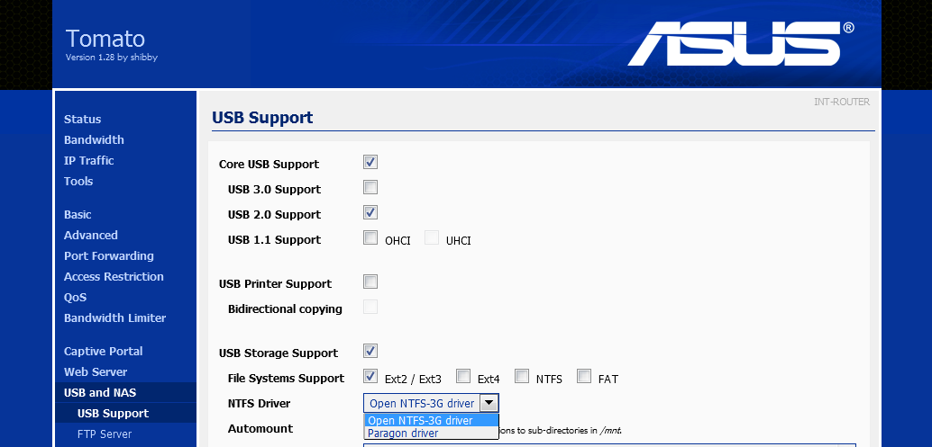

dragon1993 #51251 üzenetére
Sajnos nem tudom, sosem használtam gyári fw-t. Tomato-val egész biztosan. Gubek-Einste használja gyári szofttal, talán Ő tudja.

dragon1993
Intruder2k5 #51248 üzenetére
NTFS-t olvas, vagy formázhatom át?
redXIII #51249 üzenetére
