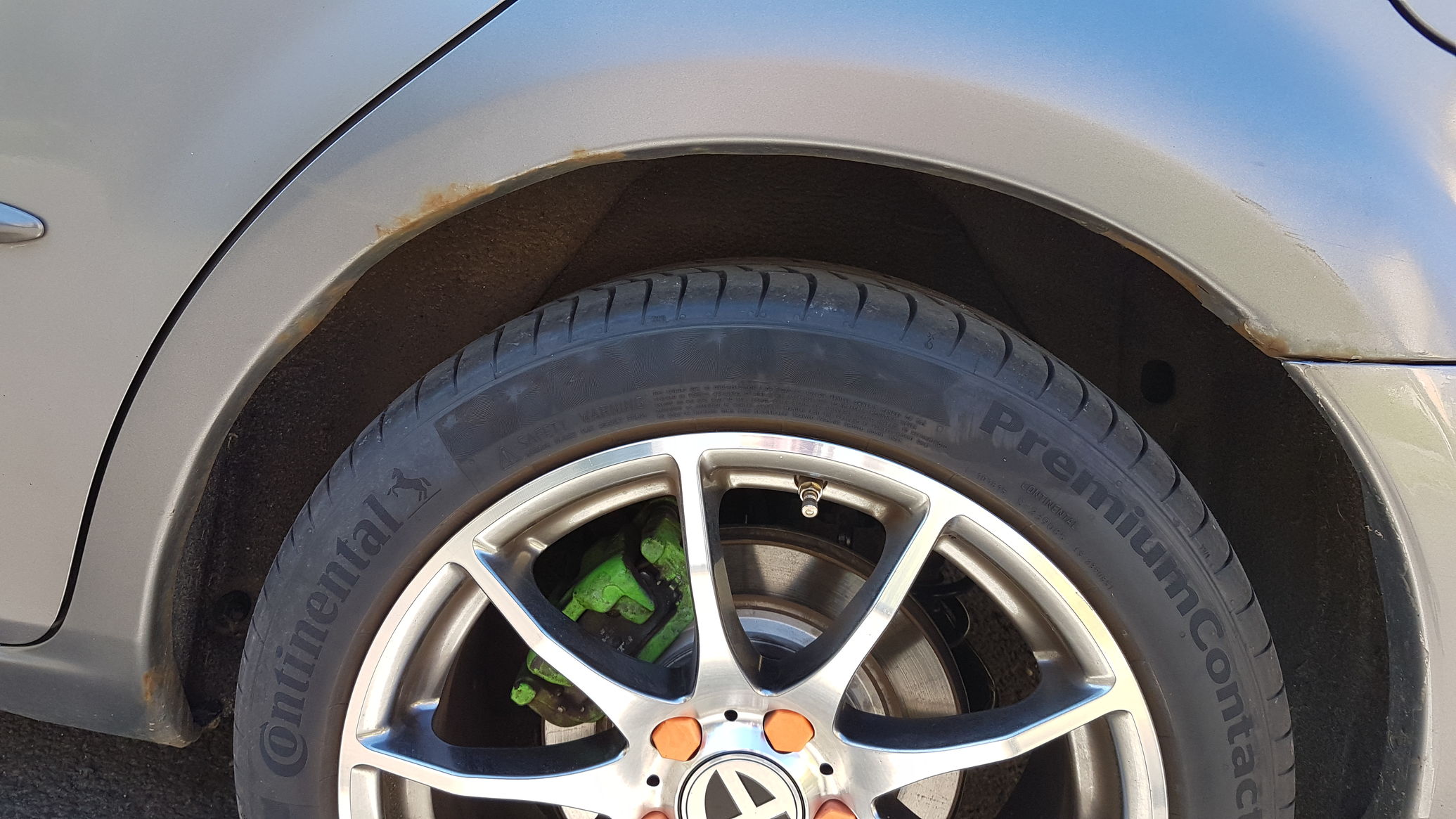

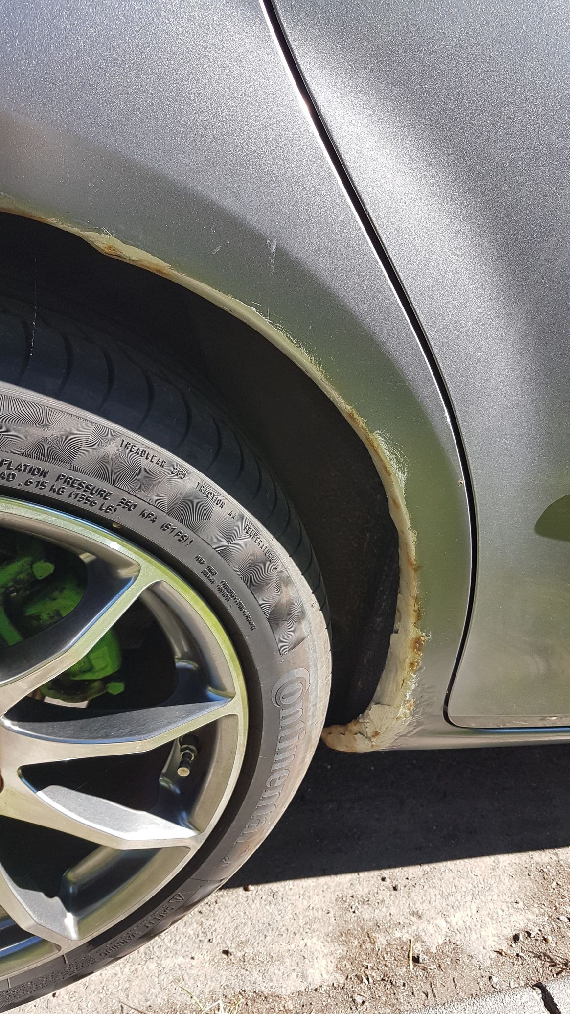

Debilon
az enyémet most csinálják (ha érdekel valakit teszek majd fel képeket ha kapok a szakitól, elrettentésképpen
Djuree
kmisi99 #2352 üzenetére
az enyém is németből van, vagyis osztrákból. küszöb plusz dobbetét csere úgyis alap mindnél, a lényeg h az alváz közepe ne legyen rozsdás mert ahhoz kell hegeszteni a többit. ami még fontos h ki kell dobni a szövet kerékdob borításokat és szerezni kell műanyagot. a szövet ha vizes lesz nagyon lassan szárad ki és alatta szétrohad minden.
sajnos az alja elég jól borított, szétszedés nélkül nem lehet látni mennyire rozsdás.
plusz alvázvédelem 4 évente. ha ezeket megcsinálod még 10+ évig kocsi lesz...márha nem utcán parkolsz vele. egy garázs sajnos kell ennek a típusnak. -

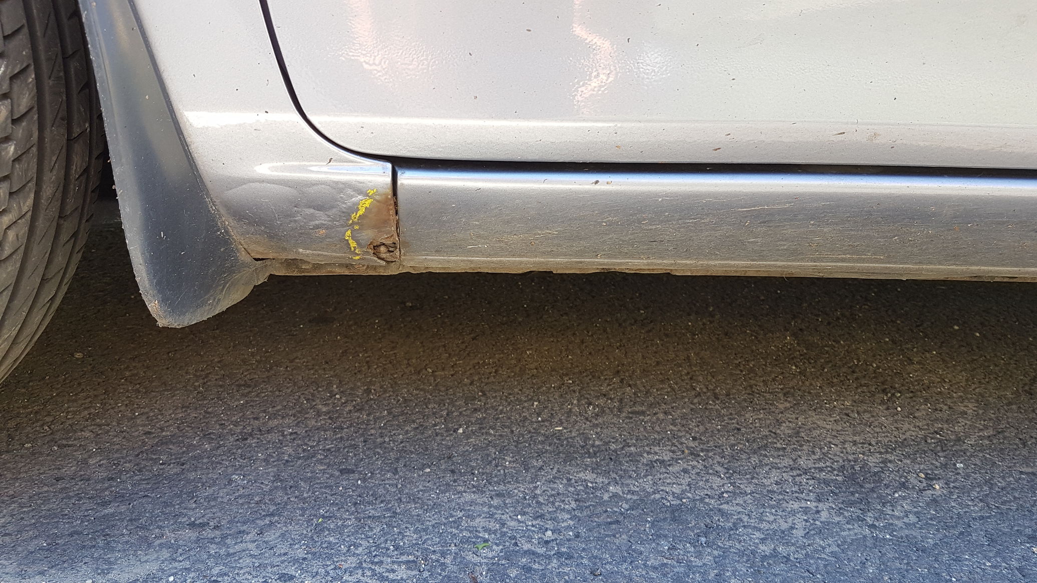

h1mpi
kmisi99 #2348 üzenetére
Nincs, mert a küszöböket cserélni kell, a 4 sárvédőívet is. Az első ajtók alját meg fényezni. Egyedül arra figyelj, hogy 2-3 napja nagyon sokat szigorodott a műszaki vizsgáztatás. Így az autó alja, a nyúlványok lehetőleg ne legyenek porrá korrodálva. De ha a szívemből akarok tanácsot adni, akkor azt kell mondjam, hogy ne vegyél első generációs 6-ost FL előttit. Az enyém is anno saját lakatossal lett megcsináltatva, de az alja olyan szinten volt korrodált (futómű elemek és minden más), hogy nem érte volna meg tovább javítgatni, mert a rozsda nyert volna úgy is. Ezért eladtam és egy jóval magasabb árú 2013-as 6-os Kombit vettem...
