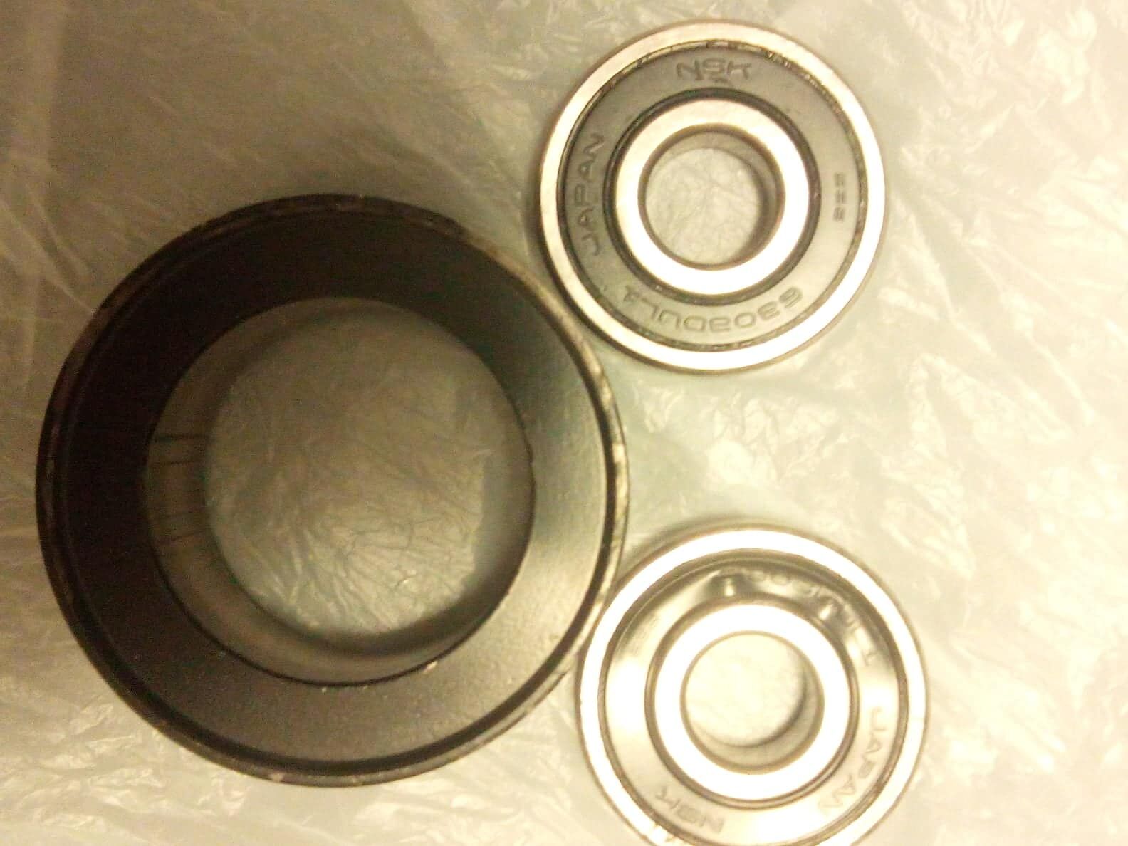

Nem tudom nem én voltam a kocsival a nejem használja. Én is gyanakodtam rá és rá is kérdeztem tőle de azt mondja olyan fura égett szaga volt és a motorháztető felől jött. Lehet hogy a kályha és a szél oda fújta, de azt mondja volt két koppanás is előtte ahogy állt a lámpánál. Csak az a furcsa hogy újra indította párper után és semmi füst és egyéb zaj nem volt, minden ment normálisan, amikor hazajött átnéztem meghalhattam és semmi
Szerencsére kaptam csapágyat nem is volt drága 6 ezer volt a két C3 -as skf csapágy, gyorsan összerakom és majd lesz valami, bár szerintem nem ez volt a baj de mást nem találtam csak ez a vezető görgő zörgött. Még a klímára gyanakszom, de ha az egyszer megszorul akkor ott általában törik valami, de a klíma is szépen dolgozik. A generátor szabadon futóját még átnézem de tegnap azon sem tapasztaltam semmi olyat hogy lógna vagy akadozna, tanácstalan vagyok hogy jó minden és mégis baj van valahol

Lenne megint egy kérdésem hátha van tud valaki segíteni. 2003 -s mazda 6 121 lovas dizel, az érdekelne hogy amikor a klima szivattyú bekapcsol akkor a ventilátor is azonnal kapcsol
ez így egészséges
A másik autómon nem igazán így működik persze az német
Mert az asszony alatt beállt valami ahogy várakozott a lámpánál, este szétszedtem a húszbordás szíjat de a vezető görgő csapágyán kívül más bajt nem észleltem, ezt most megpróbálom hátha kapok az skf -nál bele csapágyat, kipréselni nem volt nehéz. Lehet hogy az állt be egy pillanatra, és füstölt is ahogy a nejem mondta. Az autót leállította és amikor újraindult semmi baj nem volt, így jött huszon valahány kilométert és itthon sem vettem észre rajta semmit. Az az érdekes hogy a szíjon sem látni égési nyomokat, pedig füstölt, még a betűk sem koptak le. Hiába forgattam a generátort és a klímát kézzel azok szépen hang nélkül futottak, a klíma lazán húzósan járt érezni ahogy fogott egy kicsit a szivattyú. Két koppanást hallott a nejem, de ha a klíma lett volna akkor szerintem annak annyinak is kellett volna lennie, de jól dolgozik szépen hűt az autó, a generátor is szépen siklik. Szerintetek mi lehet még a gond, teljesen kikészít ez az autó, mert mindig akkor produkálja a hibát amikor nem vagyok ott, mire ha jön minden rendben van
a feszítő görgő csapágya is rendben van szépen hangtalanul siklik. A főtengely rezgéscsillapítós ékszíjtárcsa egy nagyon picit már log de mivel az fixen a főtengely hajtja így nem az a bűnös. -

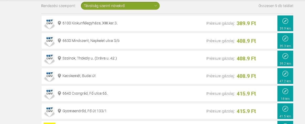

tobias40
Mit lehet akkor tenni sztetek ha a holtankoljak .hu oldalon megadott áraktól 15-20 ft-al drágábban adják a kúton az üzemenyagot?
Nem fillér baxás de azért mentem oda tankolni ahol viszonylag olcsó volt a prémium gázolaj,és 418 ft-ért kaptam az üzemanyagot!
(többért mint bárhol a környéken,látható a képen.)Ennyire nem megbízható ez az oldal vagy mi lehet az oka?
Bocs az offért!

Ebből az anyag jóindulattal 25 - 30 a többi a munkadíj arra az egyórás melóra, nem semmi. Anno én a 120 ezres nagyszervizem 230 volt bruttó, 6gg 121 le diesel. Komplett vezérlés és hosszbordás szíj vezető görgő és spanoló, 4 féktárcsa és betétek ezek mind gyáriak. Olaj, szűrők stb. az ilyenek mint assistans és kasznivizsgálat alap egy fillért nem kértek érte
