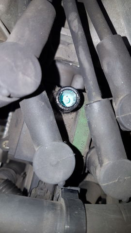

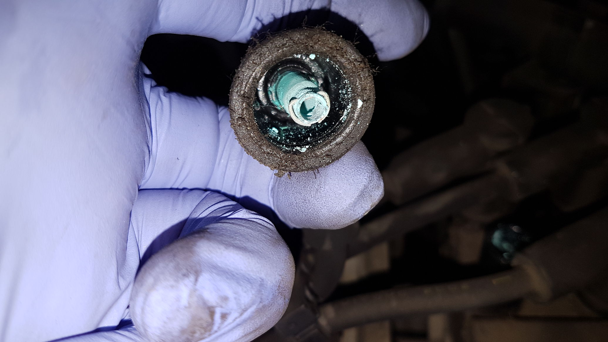

Lehetséges, sajnos nem vagyok autószerelő.
Első körben nézd meg a gyújtáskábelek mind a két végét meg a trafó csatlakozásokat, mert kísértetiesen ugyan ez volt a hibajelenség nálam, persze ettől lehet még más is.
Nálam a kábel és a trafó volt a hiba forrása, a gyertyákat azért cseréltem, mert nem volt róla infóm, hogy mikor volt cserélve és már nem voltak szépek és persze nem tétel.Azóta nem jelentkezett a hiba nálam.
