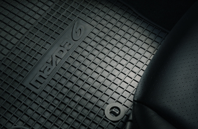

Kövezzetek meg, de nekem tetszik ez a klasszikus kockás.
Egyébként találtam olyant is aki ezt árulja.
Lehet jövő hónapban beszerzek egyet.
chris-v
Létezik autóba gumi szőnyeg ami nem kockás?
Sőt létezik olyan gumiszőnyeg ami szép?
Egyébként ha nem ilyen, akkor beleolvadt hó kifolyik az alatta lévő szőnyegbe.
Ha valaki tud jó áras gumi szőnyeget, az engem is érdekelne.

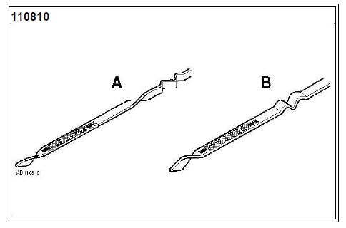

Castrolt valóban hamisítják, de úgy általában minden nevesebb olajjal ez a helyzet. Ez ellen maximum csak annyit tudsz tenni, hogy megbízható helyről vásárolsz.
Ha már Eneos és elf, akkor megveheti a gyári Dexeliát is, hiszen az Total, PetroFina és az Elf közös olaja.SzaboZE:
Ehhez nem nagyon tudok hozzászólni, annyira nem vagyok jártas a témában.
De itt egy írás az olaj viszkozitásról.Én azt mondom gyári olaj, vagy más full szintetikus 5w30-as és rendszeresen ellenőrizni és ha kell, ekkor rátölteni. Az a biztos
chris-v
"Na álljunk meg egy szóra!" Hogy Vágó Istvánt idézzem.
Az olajnak nem a második értéke, hanem az első ami meghatározza, hogy úgymond vékony vagy vastag az olaj. Tehát ha az 5w30-at csipegeti, akkor 10w30 kell!
De ahogy előttem is mondták és én is ezt olvasgattam mindenhol, a 2.3-as mindenképpen megeszi a maga kis adagját, szóval csak annyit tudsz tenni, hogy rendszeresen ránézel mennyi van benne, mert ha csak fél liter is elmegy, akkor probléma lehet, annyira kevés az olaj megy bele.Egyébként én vagy a gyári Dexelia olajat venném (és vettem is
) , vagy alternatíva, ha már 10w40, akkor egy mobil olaj, vagy esetleg egy Castrol. -
Debilon
facelift utániakban (2005-től ha jól emlékszem) több olaj kerül, módosították az olajteknő méretét
amúgy (szerintem) gyári előírás szerinti olaj és mivel a 2,3-asról van szó sűrűbben ellenőrizni és ha kell utánatölteni, mást nem tudsz vele tenni el kell fogadni, hogy ez ilyen
