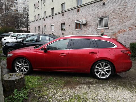

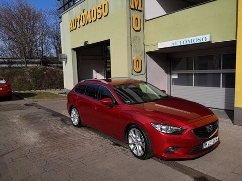

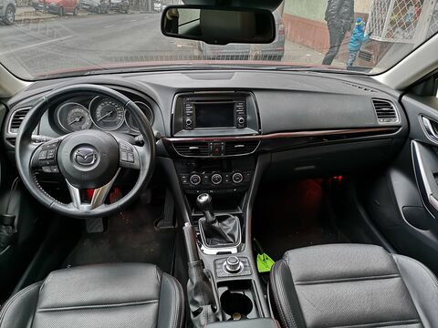

Csatlakozom én is egy pont ilyennel mint a Tied csak az enyém 2.2 diesel 2014-es évjárat 150 lovas,és csak Attraction felszereltségű,de nagyon tetszik!
Tegnap vettem és még sok a kérdésem de majd olvasgatom a kézikönyvet és jövök kérdezősködni!
A navi nekem is beszél magyarul de minden menü angol és nem is tudom átváltani magyarra,van erre megoldás?
Még egy kérdés hogy tudok-e tolató kamerát rakni a z autómba ,elő van-e készítve erre és csak a kamerát kell megvennem és gondolom felprogramozni az autó agyát.. -
