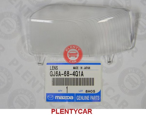

dzoli87
Itthon lehet kapni ilyet, akár utángyártottat is?
Sajnos az egyik felső lába már el volt törve én meg f@szul szedtem le és letört a másik felső is, így nem marad a helyén!
eBay-en 2003-hoz találtam más cikkszámmal, a méret az egyezik szerintetek?
Ez 2002-höz jó!
Bárdinál nincs találat sem Unixnál, lehet írok nekik! -
