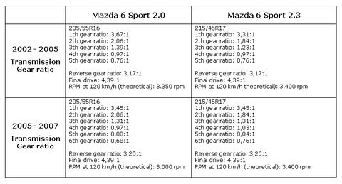

#1687
Közben sikerült kideríteni miért nem stimmelnek a dolgok.
Az általam nézett Fl utáni 2.3-as autó teljesen rendben van. Arról van szó hogy a rafkós japcsik kicsit megvariálták az áttételeket. Benzinesekről van szó. Szóval 2.0-ás motorját vettem alapul, de mint kiderült azonos sebességnél 2.3-as többet forog 6-osban mint a 2.0. Ez van és ez csapott be engem is. Ezért gondoltam hogy mókolt lehet a 2.3-as váltója, de nem.Szóval Fl előtti 5 sebességes 2.0 és 2.3 esetén 1-3 fokozatig kicsit eltérnek az áttételek, viszont a 4. és az 5. az teljesen egyforma. Az 5. áttétel 0,76:1
Fl után kicsit komplikáltabb. A 2.3 motor esetén a 6. fokozat teljesen megegyezik az Fl előtti 5. fokozattal (0,76:1) (Ez számomra érthetetlen. minek akkor a hatodik??)
A 2.0 kivitel esetén viszont kicsit kitolták a 6. sebességfokozat áttételét, az Fl előtti 5. fokozathoz képest és így lett 0,68:1Így tehát összefoglalva a legkevésbé pörgős kivitel autópályán a faceliftes 6 sebességes 2.0. Ez 140km/h-nál pörög kb 3500-at. A szintén 6 sebességes faceliftes 2.3-as, valamint az 5 sebességes Facelift előtti 2.3-as és 2.0-ás utolsó fokozatukban ugyanannyit pörögnek, tehát 140km/h esetén kb. 3900-at.
Forrás: [link]
összefoglalva táblázatban:

Helló!
Hogyan lehetséges az, hogy egy 6 sebességes faceliftes benzinesnél rövidebb a hatodik?
Konkrétan 2000-nél 70km/h, 3000-nél 110km/h, 4000-nél 140km/h (olyan mintha ötödikben menne)Az autó előélete nem ismert, amit tudunk hogy legalább 1x cseréltek benne motort.
Az előző tulaj szerint a régi motorral(ami facelift előtti motor volt!!) az 5. és 6. között nem volt áttételbeli különbség. Lehetséges hogy a váltó meg lett piszkálva és mondjuk az 5. és a 6. azonos fogszámú fogaskerékkel működik?Az autó minden jelét magán viseli a faceliftnek, papíron 2005. 12. havi.
Jippy
Köszönöm a gyors válaszokat.

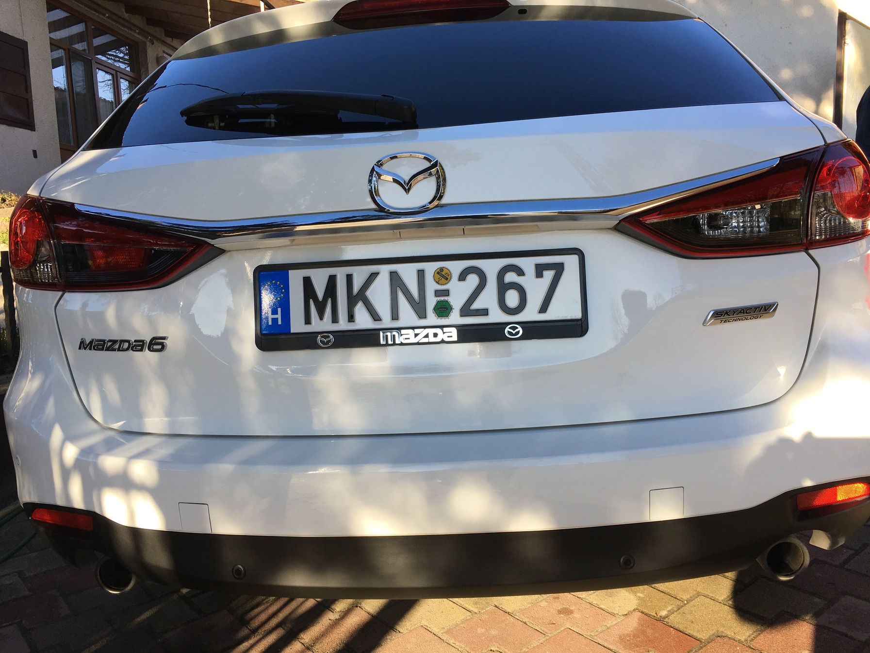

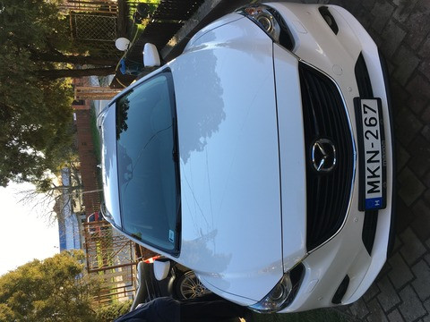

Csabee.
Odamentem és megcsinálta a srác 2 órán belül. Igaz egy hónapja már foglaltam időpontot!
Pacsírta mező utca . Bestkarpit.hu (jelenelg pc-s böngészőn érhető el normálisan az oldala).
Én már az előző kocsit is hozzá vittem
szépen dolgozik.Mazdás rendszámtáblát én is felraktam
. Klíma rendszer ellenőrzésen tegnap túl lettem, az is hibátlan.p1.csaba: köszi tied is szép :-)

Csabee.
Heti tuningom meglesz nekem is..
1, Rendszámtábla csere mazdásra pipa
2, Klíma rendszer feltöltés, ellenőrzés megvolt
3, Kormánybőrözés... holnap jön
