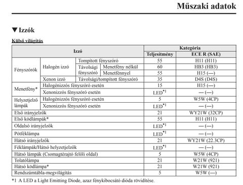

Vettem egy kodlampa kore valo elemet "nappalifennyel es indexel". Honnan tudnam ertelmes modon tul nagy berheles nelkul az index jelet bekotni hozza? Van itt meg olyan, hogy indexrele?
A gyari szerviz manualban nemigen talaltam ilyet. Bekotesnel is csak a "Front Body Control Modul"-ban ami a motorteri biztositekhazban van. Ami fasza lenne ha onnet leveheto mert nem kele a fel kocsit osszekabelezni. Valakinek tapasztala ezen a teren?

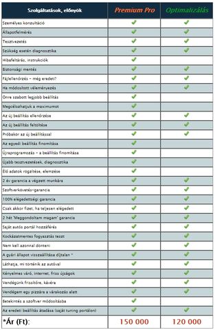

Ha valaki chipeltetni szeretne, jó áron, akkor ajánlom őt: www.chipcenter.hu
Nagyon profi a srác, nem csak rátol valami netről leszedett beállítást, hanem kiolvassa az autóból először, aztán azt módosítja és úgy tölti vissza, tehát akár a kevés fogyasztásra is lehet optimalizálni. Az eredeti szoftvert elmenti, ha később szeretnéd visszateszi, illetve ha kevésnek érzed a tuningot, vagy csak módosítanál arra is van lehetőség. Ja és nem kínai kamu eszközökkel dolgozik, hanem több ezer eurós igazi cuccokkal. Szóval tényleg profi.

Az a baj, hogy a "chip tuning" normálisan akkor működő képes, ha a vezető személyére és az autóra szabják.
Voltam már ilyen helyen, megnézték hogy vezetek, javarészt városban vagy pályán és arra szabták személyre az egészet. Az egész előtt fékpadra tették az autót, majd utána is. Nem véletlen 150 000 Ft sok idő elmegy vele.
Volt PBOX motortuning boxom is anno az RS Octaviámban, de tönkre is tette a motort meg még egy pár AUDI és egyéb nagy értékű autó motorját, mert az csak átverte a komputert és dúsította a keveréket. -
aleister
Egy másik analógiát hozok. Amit írsz, az teljesen igaz a vga-kra is. 6 darab megegyező grafikus kártya, amiknek akár még a sorozatszámuk is lehet egymás mellől való, sem fogja ugyanaz a teljesítményt hozni. Van amelyiknél 10-15 MHz-vel jobban huzható a gpu, van amelyiknél a ram. Ezek alapján a tuningpotenciál mozogjon mondjuk 15-17% között (most hasraütés szerűen írtam két számot).
DE vajon jobb az, ha teljesen személyre szabottan történik a tuning, és 2% miatt x árat kell fizetni, vagy elég az embernek a minden egyes motor/vga/stb által nyújtott biztos 15% telejsítménynövekedés x/3 árért.

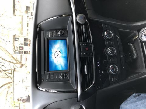

Ha már ennyire belejöttünk a nyomozgatásba
...erről mi a véleményetek?Alapból jó vételnek tűnik, ha minden igaz a hirdetésben, de a vezető segédeknél csak 4 gomb van. Ráadásul 6 hangszórót ír a hirdető, valamint egy csomó dolog nincsen benne (vagy csak nincs bejelölve), ami benne kéne, hogy legyen egy Top-ban. Pl tolatókamera, memóriás ülés, bőr belső, stb.
Ez is valami külföldön összelegózott Attraction lehet 175 lovas dízellel?
aleister
h1mpi
aleister
#2013
Piaca válogatja, ez egy Challenge szint lehet, olyan piacról, ahol mindent lehet mindennel rendelni. Azért mert Nálunk nem lehet, attól még mondjuk Svájcban igen.
Ami feltűnő, hogy nincs hátul levegő kivezetés a könyöklőben, manuális a klíma és nincs ködlámpa. Ezek már mind vannak az Attraction szinten. -
aleister
Ezt a részét már nem is akartam feszegetnii, mert nagyon ellentmondásos a felszereltségi szint kérdése.
Ugyanis van ez a kép, ahol látszik, hogy a kormánytól balra lévő vezetősegéd szekcióban 6-ból csak 2 kapcsoló van. Tudtommal a Revolution/Top szinten itt 5 kapcsoló van. Ellenben a váltó tényleg automata, és ha igaz a 192 ló, akkor tényleg Top.
A legreálisabb, hogy csak a 165 lovas benyás motor van benne, és Attraction felszereltségi szint.Elvileg ez alatt már nincs automata.Igaz ez az okfejtls csak a jelenlegi, 2017-es modellek konfigurációja szerint igaz. Már a 2015-ös is más volt. Ez a 2012-es meg lehet, hogy Chalange szinten is kapható volt már automatával.
