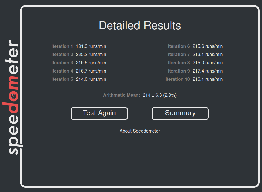

Curve optimizerrel finomhangolt Ryzen 5800X, 16GB ram és gyors SSD mellett Firefox 108 alatt 214 pont:
Itt a link, ha valaki futtatná: https://browserbench.org/
Jetstream alatt 159.48
Motionmark alatt 1275.64
tvamos: nekem is CAD program miatt kell, de az enyém megy W10 alatt. Abból meg az LTSC kiadás elvan dualbootban. -
zoltanz

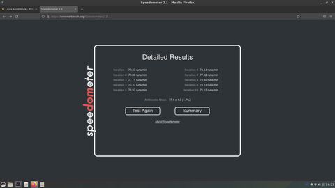

Kölönböző böngésző motorok összehasonlításra nem alkalmas a
Speedometer
X2 Athlon 5600+ MX-Linux Debian, Pulseaudio nélküli:
Mypal (Wine): 16,8
Pale Moon: 10,66 -
