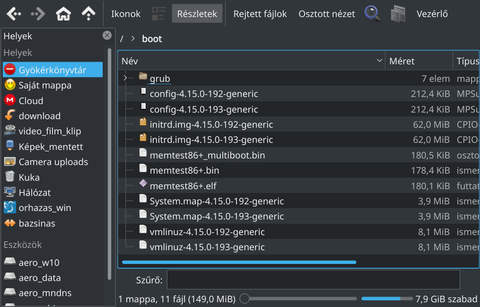

Bootolj be egy live Linuxos pendrájvról, a telepített rendszered partícióján menj be a boot könyvtárba.
Ott kell lennie amit keres, a vmlinuz-4.15.0-32-generic fájlnak.
És még ugyanilyen végződéssel initrd és config is kell legyen,
ilyesmi mappaszerkezet.
Ha megvan, és pontosan ez a neve, menj be ebbe a boot könyvtárba lévő grub könyvtárba.
Ott kell lennie egy grub.cfg fájlnak.
Nyisd meg, a közepe felé kell lennie egy ilyen szövegsorozatnak, ami nem érdekes azt én kivagdostam ebből, ne legyen nagyon hosszú.
menuentry 'Ubuntu' --class ubuntu --class gnu-linux --class gnu --class os $menuentry_id_option 'gnulinux-simple-9a3fafb4-59de-4b39-a129-051f365cab30' {recordfailsavedefaultload_videogfxmode $linux_gfx_modeinsmod gzioelsesearch --no-floppy --fs-uuid --set=root 9a3fafb4-59de-4b39-a129-051f365cab30linux /boot/vmlinuz-4.15.0-193-generic root=UUID=9a3fafb4-59de-4b39-a129-051f365cab30 roinitrd /boot/initrd.img-4.15.0-193-generic
Ami fontos, a menuentry után a macskakörmök között kell lennie a Te OS-ed nevének, és az utolsó két sorban a
linux/boot/vmlinuz és az
initrd/boot/initrd.img utáni számoknak egyezni kell a boot könyvtárban lévő számokkal. Nálad ennek is 4.15.0-32-nek kellene lenni.
Eddig hogy állunk, írd meg mit látsz a rendszeredbe. -
