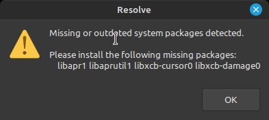

RaZroX
#87513
Ez így vakkérdés, de ha szerencsénk van, a fontos részletek nélkül is menni fog. Azt kell csinálnod, amit az ablakban javasol a csomagtelepítő.
Terminalban Ctrl+Alt+T kiadod az alábbi parancsot:
sudo apt install libapr1 libaprutil1 libxcb-cursor0 libxcb-damage0Ha ezután sem fog menni, akkor valami függőségi gond lesz, de ne aggódjunk előre.
RaZroX
DaVinci Resolve-ot szeretném telepíteni és ezt a hibaüznetet kaptam.
Olvastam pár fórumot ahol másoknak már leírták melyik paranccsal lehet feltelepíteni/frissíteni a kért csomagot, de nem szeretnék elbarmolni semmit véletlen.Ha valaki leírja mi a teendő, azt előre is megköszönöm!
Linux Mint
