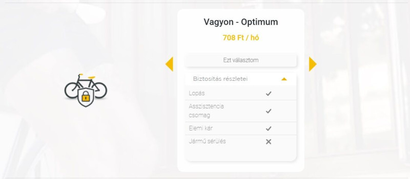

GoodSpeed #27841 üzenetére
Itt össze tudod hasonlítani az árakat:
https://www.insura.hu/kotelezo-biztositas -
Eclips21
En biztos nem kotnek egyikre sem, minek ha nem kotelezo? Nekem is van tobb rollerem de csak arra kotottem amire a torveny eloirta.
Kedvezmeny nincs, en netrisk meg hasonlo oldalakon csak az arakrol tajekozodom es mindig direktben a kivalasztott biztosito honlapjan kotom meg.

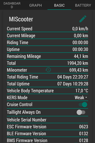

Hajdúszoboszlón 4-5 alkalommal jártam, '90-es években sok hőlégballon versenynek adott otthont (aztán később áttolódott inkább Debrecenbe). Nos akkor néha imádkoztunk szélért, néha meg azért, hogy kevesebb fújjon.
Az előző tippen nem jött be, hogy a teljes megtett táv és az összes teljes töltések számának hányadosa esetleg árulkodó lehetne. 10 screenshot alapján valahol 28 km környékén ingadozik. 670 km-nél 27,95 volt, 1482-nél 28,50, 1994 km-nél pedig 27,70.
A távolságokra néha én is ráellenőrzök, olyankor vinni szoktam magammal a Garmin GPS-t. De a roller is teljesen jól méri magát, meg lehet benne bízni.
Az m365 Tools-ban ilyen értékek vannak, és ha jól tudom némi átfedés van a két applikációban (közös fejlesztők, részben közös kódbázis).

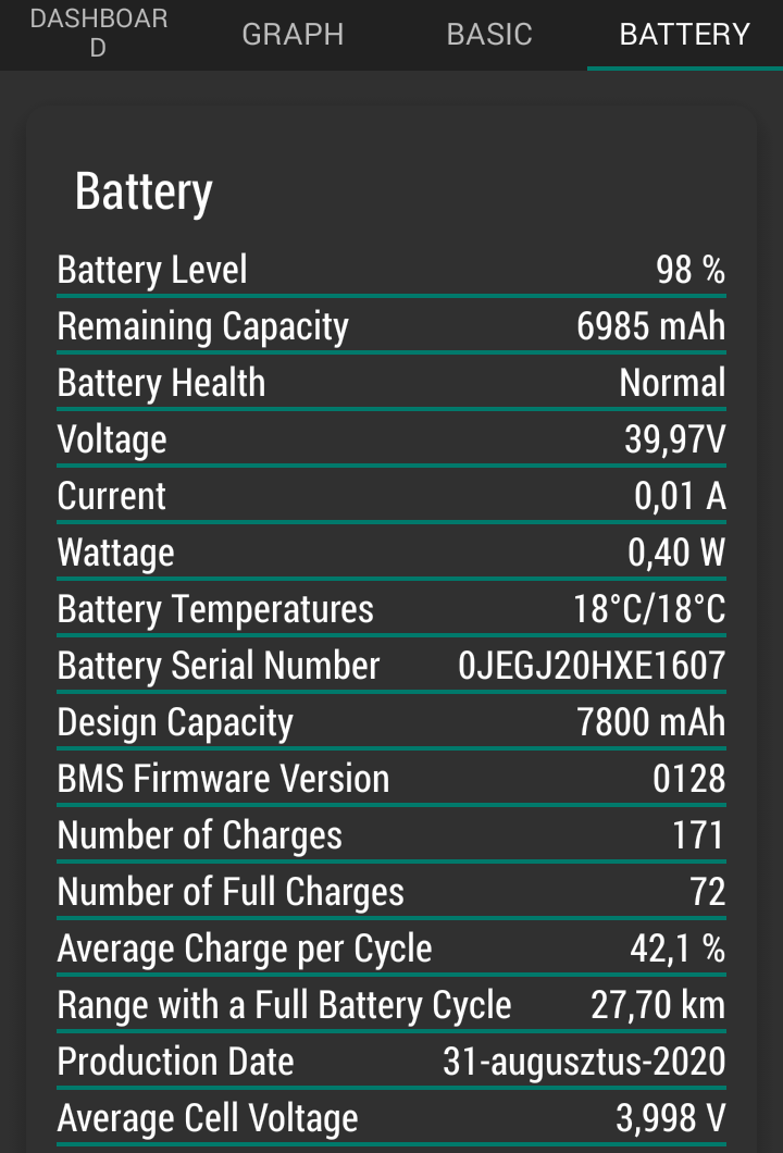

GoodSpeed #26646 üzenetére
Nagyon komoly!
Hátulról visszafelé válaszolva: a 2 település közötti táv település határtól, határig kb. 30 km, valóságban az még pár kilométerrel több is lehet. A 45 km hatótávú Pro 2-ből jó kis távolságot sikerül kihoznod.
Én a Győr - Pannonhalma távot tervezem oda vissza megtenni. OpenStreetMap szerint 32 km, és egy kicsit kisebb, 40 km elvi hatótávú Ninebot F40E-vel tervezem ezt. (Xiaomi Pro 2: 12400 mAh és elvi 45 km, Ninebot F40E pedig 10200 mAh és 40 km elvi hatótáv). Necces lesz, de majdnem ugyanezt a távot egy 50 kg körüli hölgy Xiaomi m365-tel megtette. Nem lehetetlen.A Xiaomi rollerknél azt az ígéretet vállalták, hogy 500 (teljes) töltési ciklus után az akku kapacitása még legalább 70%-os lesz.
Ha 500 töltés környékén még mondjuk 74%-os az akku, akkor a sima M365 az elvi 30 km helyett még elvi 22,2 km-t tud. Egyszerűség kedvéért egyenletes öregedéssel számolva azt jelenti, hogy 500 töltés alatt 13.050 km ment a rollerba. (13.050 = 500 × 26,1 km. A 26,1 úgy jött ki, hogy ez a 30 és 22,2 középértéke). És akkor ez csak az elvi hatótáv, gyakorlati az eléggé személy függő, 50 és 80% között lehet, én kétharmaddal szoktam számolni, ami kereken 8.700 km-t jelentene.Az általad megtett 9.262 km távval már jóval az általam számolt gyakorlati hatótáv fölött vagy. Most lehetne szembesíteni velük, hogy tudja-e még az eredeti hatótáv legalább 70%-át.
Viszont ami érdekes, hogy a 9.262 km-t te 364 teljes töltési ciklus alatt abszolváltad, azaz töltésenként 25,4 km-t tudtál megtenni vele. Furcsán számolnak ezek az appok, mert a fenti számítás szerint már kisebb számnak kellene lennie.
Nálam azonos akkumérettel rendelkező 1S-nél 1871 km-t 67 teljes töltéssel értem el (és 160-on állt az összes töltőre dugás száma). Ez 27,9 km teljes töltésenként, pedig ennyit biztosan nem tudnék kihozni a rollerből. Amikor hosszan és kíméletesen húztam neki, akkor is inkább csak 23 km körül jött ki belőle. Ezek alapján úgy tűnik ez a teljes töltési ciklusonként megtett út lehet egy jó mérőszám az akku állapotára vonatkozóan.Az akku degradációja használattól függetlenül évente pár százalék. Nagyjából 2%, így 5 év alatt annak már 10% körül kellene lennie.
A két rolleres megoldás nekem is nagyon bejött. Az OKAI Neon Lite megvásárlásakor a Xiaomi 1S-t el szerettem volna adni, de hirtelen beestek az árak, nekem más dolgom akadt, esztétikailag kicsit le is amortizáltam az 1S-t, így megtartottam. Közben rájöttem mennyire jó, ha 2 rollere van az embernek. Kisebb utakra, rohangálásra a Xiaomit használtam, hosszabbakra a féltett Okai-t. Aztán 99-ért tudtam venni használt, jó állapotú 10-es kerekű Ninebot F40E-t, így a középső roller feleslegessé vált. Pedig ha egyet kellett volna megtartani, biztosan az Okai-t választottam volna.
Még annyi, hogy a Pro 2-dnél a 2.089 km-t 50 töltésből oldottad meg, ami 41,78 km töltésenként. Ez is sok. Lehet máshogy számol ez az app. Külön veszi, amikor 100%-ig, töltőn a zöld LED jelzésig töltöd, és olyan töltésekre, amikor előbb leveszed.

GoodSpeed #26637 üzenetére
Lenyűgöző az a táv, amit beletettél.
Bár igazából nem sikerült teljesen értelmezni a számokat. Külön kell érteni a 9.262 és 11.351 km-t, vagy összeadva, vagy különböző pillanatokban készült a screenshot.
Az m365 Dashboard alkalmazás kimaradt az életemből, de királyul néz ki ez az országokra bontható összesítő oldal.Mennyi teljes töltés van a rollerjeidben? Kicsit írhatnál róla, mert nagyon kevesen tettek bele ennyit és igazából a hosszú távú tapasztalatok azok, amik érnek valamit.

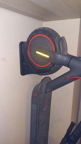

GoodSpeed #26635 üzenetére
Az előző, az oldalról készült fotóról nem volt világos a kitüremkedés, vagy annak mértéke.
(Az már csak apró megjegyzés, hogy illene leírni mit nézzünk, milyen típusú kerékről van szó, esetleg milyen rollerről. Mert legutóbb még 8,5-ös Xiaomi rollereket nyúztál.)Így szemből lefotózva elég látványos ahogy kibuggyan, kitüremkedik oldalra a gumi. Kisebb kibuggyanás esetén azt mondanám talán csak rosszul lett feltéve, helyére kell igazítani. De a kipúposodás mértéke alapján ez bizony sérülésnek tűnik. Cserélni kellene.
Itt van egy rövid, de egész jó YouTube videó arról, milyen hatások érik az autógumik oldalfalát.Ez meg a képkereső eredménye a kerekek anatómiájától.
https://mavink.com/explore.php?q=structures+of+tires -

Gratulálok! Februárban lesz pont 2 éves a rollered.
Havi átlagként a 225 km első hallásra nem is tűnik soknak (munkanapokra levetítve kb. 10 km/nap, bár a valóság ettől biztosan eltér).
Az első gumitól a kb- 6.000 km-es élettartam (kb. 100 kg terhelés mellett) nem is olyan rossz.
