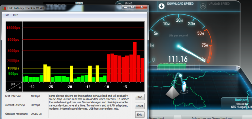

Nálam is ilyen a T420-on: [link]
De a 6200AGN is hasonló volt a T410-en, csak valamivel még rosszabb.
Persze, van akinek a topikból csodaszép, [link], [link], őket csak irigyelni tudom, nekem sajna nem dobott ilyen szép értékeket a kocka.
Én csak LAN-ról tudok a zöld zónában maradni, azt is csak ősrégi Intel LAN driverrel. Nagy szerencse, hogy itthon kábeles a történet. -

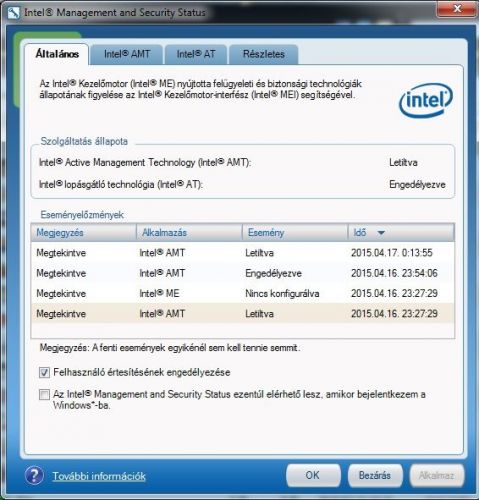

Hihetetlen ez az AMT, a management részt újabb 3 órá küzdelemmel sikerült kilőni, AMT Disabled, de az AT lopásgátló technológia továbbra is "engedélyezett" hiába van totálisan kikapcsolva BIOS-ban. Downgrade persze itt nem támogatott, frissebb ME nincs, zsákutca.
Inkább nem írom le, mi a véleményem erről az egészről... Nem baj ez a sok hulladék, de hogy miért nem lehet kikapcsolhatóvá tenni?
Szval, végül visszatettem az ősrégi HP-s landrivert, azzal mint korábban is, legalább vezetékről jó.
Szval itt tartok (persze, ez a státusz is néha percekig nem jön be):
Kész szerencse, hogy szerinte nem kell tennem semmit.

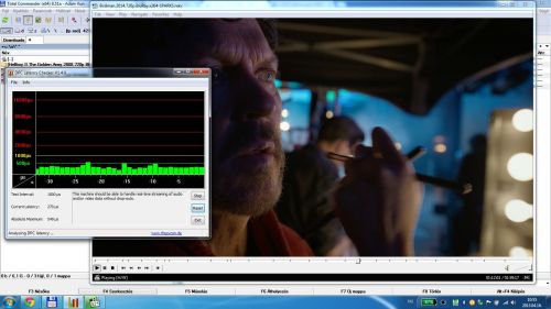

#76445
A második képen csak a film volt a hálózati forgalom. Csak mikor már lőttem a felső képet jutott eszembe, hogy barátnő gépét kölcsön tudom venni hálós kiszolgálónak.
(#76446) rgeorge: Az "aktív AMT" mit takar pontosan? Milyen BIOS van a gépeden? Hálózatos forgalom mellett is marad az 500us? Mert nekem is 500 környéke, míg nem indítok valami forgalmat....

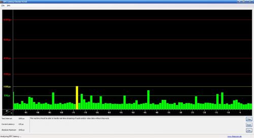

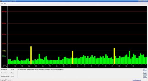

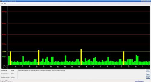

rgeorge
qnadam
#76443
Nálam nincs gond most, ezeréves 100-as LAN-on, futó NOD32-vel, aktív és bekapcsolt Intel AMT-vel 500us alatt maradt latency.
WLAN-on is 500ms körül alakul, bár ott már kicsit inkább felette van.
A driverek:
Intel(R) 82579LM Gigabit: 12.10.28.1801
Intel(R) Centrino(R) Ultimate-N 6300 AGN: 15.13.0.2 -
ha másolok a háttérben, kicsit jobb lesz a helyzet, speedtesttel is. de lehet nézek inkább egy rendes hálókártyát...

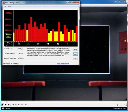

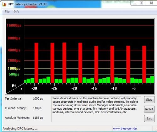

HSM

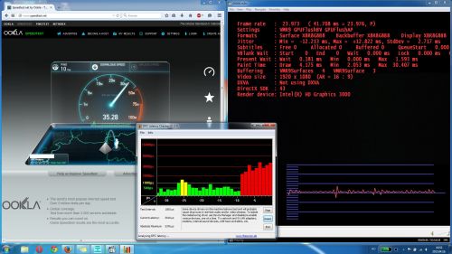

qnadam
#76440

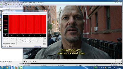

Ez iszonyúan katasztrófálisan néz ki.
Lőttem egy képet, nálam ilyen, egy BR-t játszik helyi gépről, és közben egy speedtest a WIFI-ről, a speedtest indítása jól látható a piros oszlopokból.
Nálunk ez a max sávszélesség, ami dokkolva átjön 2-3 falon keresztül napközben.
Közben mégis sikerült a hálóról vadásznom egy 720P x264 videót, az kicsit rosszabb, de közelsem annyira, mint nálad.

qnadam
#76421
Természetesen az a normális.
Nekem erős a gyanúm, hogy itt az Intel AMT technológiája nyal vissza, amit valamiért ezeken a Lenovo gépeken nem lehet teljesen kikapcsolni. Ugyanígy az egekbe megy csomó asztali/mobil gépen is, amin be van kapcsolva alapból. [link]Bármi más hálózati eszközt dugsz rá, az nem támogatja az Intelnek ezt a vackát, és emiatt nem lövi az egekbe a késleltetést. Gyanítom, a "régi" LAN driver is azért produkál jobb értékeket, mert ott még valami ne tökéletes ezzel az AMT-vel... 2011.02.08. a dátuma a LAN driveremnek, az újabbak már magasabb latency-vel dolgoznak.
Amúgy a BIOS-ban az AMT kikapcsolás is trükkös, itt linkeltem a módját, amivel a 25K-s csúcsokat 8k magasságába lehet limitálni: [link].
Nekem így már jó volt. -

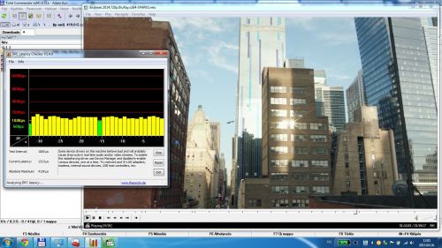

w520, intel 6300agn, 15.15.0.1 driver az inteltől, intel amt kikapcsolva, latency az egekben a videólejátszás akadozik, a lenovótól töltött driverrel is. mit tegyek?
