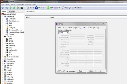

Miért ne tudná? AIDA, CPU-Z, HWINFO, stb.
#74889: Két modult lehet beletenni, és szerintem még mindig nem fontos hogy két ugyanolyan modul legyen benne. A dual-channel ugyanúgy működni fog két különböző modullal is.
Hogyhogy nem mutatják? Üresek az adott rubrikák?#74887: Konkrétan milyen típusú notebook kijelzőjére gondolsz?

Azt mivel tudom megnézni, hogy milyen memória van a T500-ba. Bővíteni szeretném azt a meglévő 2GB-t.
Köszönöm. -
