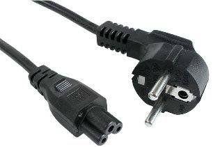

rgeorge
Blue Eagle #74501 üzenetére
Ha erre gondolsz:
akkor az valóban rövidült az évek során, a 20-as sorozathoz alig 1 méterest adtak, de bármilyen jobb minőségű megfelel helyette. -
