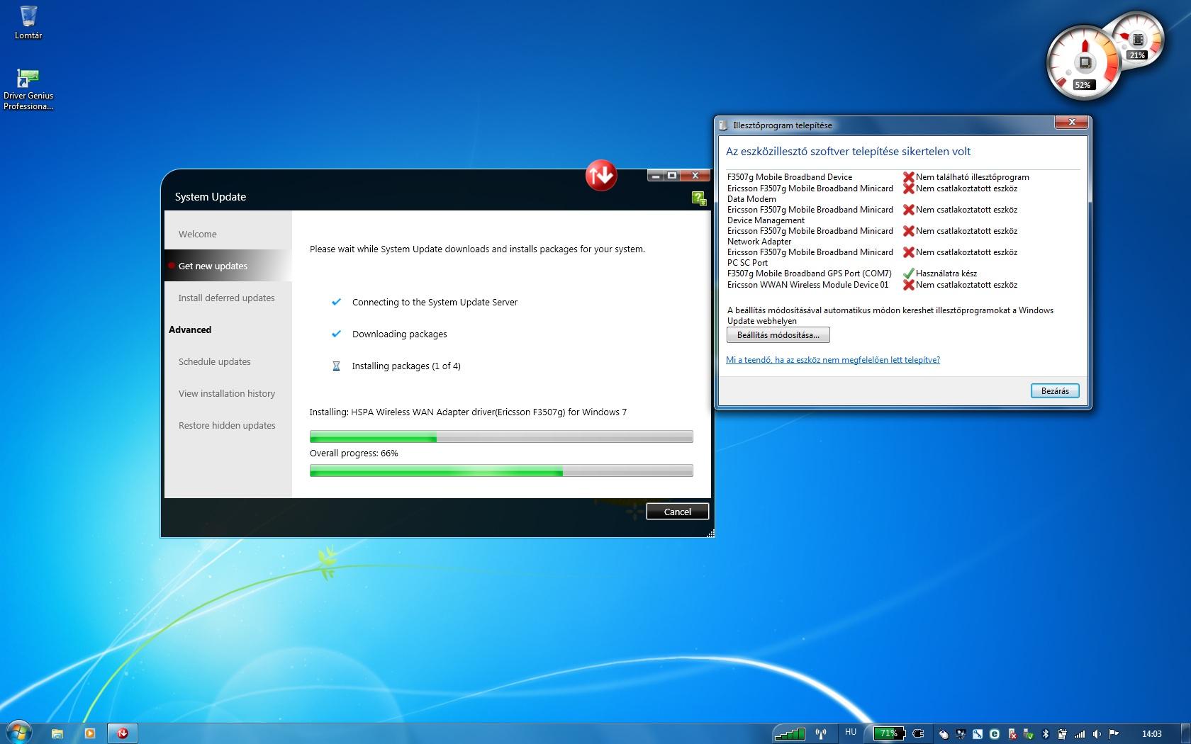

Elkezdett szarakodni az Ericcson F3507g modemem.... először azt hittem, hogy driverprobléma van, így újratelepítettem a Win7-et, mert már ideje volt úgy is. Ugyanaz a helyzet. Szétkaptam a gépet, kivettem a modemet, csatlakozót megtisztítottam, kábeleket megnéztem, sértetlenek.
A driver telepítésekor a következő a helyzet:
Kuka?
szerk.: A Win működés közben folyamatosan olyan hangot produkál, mint amikor fel- és lecsatlakoztatok USB eszközt. Ezt folyamatosan, amíg fut a Win. Újra lett telepítve, tehát nem OS problem...
