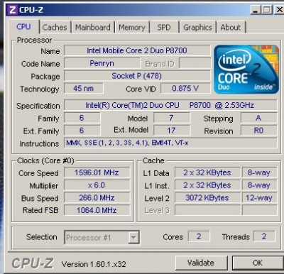

Még mindig nem vágod, miről is írtam: ULV/LV proci annyival "jobb", hogy garantáltan megy bőven alacsony(abb) feszültségen, mint egy "normál" CPU a maga gyári beállításain. Ha viszont te kifogsz egy olyan "normál" CPU-t, amelyiket még ha megfeszülsz, sem tudsz rendesen belőni RMClock-kal valamilyen elfogadhatóbb alacsonyabb feszre, akkor így jártál. Ne mondd, hogy nincsen ilyen... Amúgy viszont nyitott kapukat döngetsz (másrészt viszont túlzott jelentőséget tulajdonítasz a MHz-eknek).
Ja tényleg, azzal a bizonyos "a nagyobb L2 cache lassítja a CPU-t" állítólagos PH!-teszttel (vagy bármilyen más helyről való hitelesnek tekinthető teszttel) még mindig adós vagy.

Energy Efficient. A harmadik E nálam az, amikor már ilyen 10W-os csodákat látok. Extra

Amik a normáloktól kisebb TDP osztályt kapnak, akár dekstop akár mobil vonmalról van szó. Pl SU9300. Mekkora májerság már tesztekben azt látni a tulajnak, hogy akkora energiatakarékos cpu-ja van, hogy szinte termeli az áramot
Nah jah, 10W TDP, 1.2Ghz órajel..LoL
Jó, hát valamiből meg kell élni, sokan bedőlnek a marketingnek még IT fórumokon is.

És azért van benne dupla L2 mert elég harmatocska lenne nélküle, mivel az L2 magórajelen jár mint tudjuk. Tudjuk?
Nézd, rengeteg cpu-t teszteltem meg tuningoltam. Nagyon örülnék neki ha nem parasztvakítás lenne ez az EEE dolog, de az. Van ám itt 6 megával pl P9600 ami 25W TDP-s. Gyakorlatilag ugyanaz mint az SL9600 magasabb órajelen. Szted mért nem 17W-os ez is? Hát azért, mert itt már nem elég az a kicsi fesz amit az SL9600 kap. És pont ezért nem fogyaszt többet semelyik "normál" cpu sem amelyik alul van feszelve. A legviccesebb az egészben, hogy normál cpu alulfeszelve c2c kevesebbet eszik mint az EEE verzió. Mert ott nem nagyon kísérletezgetnek hogy mi a minimum fesz. amin még 100% stabil, kap egy intervallumot amin biztos jó aztán csók. A fogyasztás azonos architektúránál órajel és feszültség függvénye, semmi másé..de architektúrákon kívül is nagyjából elmondható ugyanez.
Majd ha mutatsz nekem 2.5GH-es 17W TDP-s c2d-t akkor azt mondom én tévedtem mindenbenJah és a TDP. Semmi mást nem jelent, csak annyit, hogy a megadott értéket semmilyen esetben nem éri el a cpu fogyasztása max gyári órajelen. De kevesebb lehet...attól hogy a P8700 25W-os skatulyát kapott még nyugodtan ehet akár 5W-ot is, csak órajel és fesz. kérdése. Na de ha nem vakítanák a népet miből szednének be exta profitot? Jogilag teljesen rendben van a dolog. Aki IT-vel foglalkozik abban azért felmerülhet mért csak alacsony órajelű cpu-k az EEE kategóriásak? Annak idején én is emiatt kezdtem el méricskélni műszerekkel...
szerk: Azt a VID-et amit ezek az EE procik kapnak és normál cpu-val szeretnénk elérni, az adott órajelhez megfelelően kb architektúrán belül a cpu-k 99%-a tudja, függetlenül attól milyen TDP-t kapott. Tehát nagyon sok értelme van kisebb órajelű cpu-t azért venni mert kevesebbet fogyaszt. aki meg egy rmclockot nem tud beállítani ha már eljutott ide, annak megcsinálom jópézé' saját magam

Az SL9400/SL9600-ban dupla akkora cache van, mint a P8700-adban. Ez talán többet számít, mint az órajelkülönbség. (Oké, tudom, szerinted nem.
Amúgy meg emlékeim szerint tök sokszor le lett írva (ebben a topikban is), hogy bárki legyárthatja alulfeszeléssel a saját különbejáratú ULV CPU-ját. Csak épp vagy sikerül az adott normál processzorból, vagy nem, a hivatalosan ULV CPU-knál pedig legalább gyárilag garantált a kisebb fesz/fogyasztás.

És azért üzemel alacsonyabb órajelen mert olyan kis feszültséggel nem mertek nagyobb órajelet adni neki. Körül lehet ezt járni, a lényegen nem változtat. Semmiben nem különbözik normál cpu-tól, gyárilag kisebb órajelet és fesz-t kap. Ennyi. SL9600 is jó a maga 2.16ghz-ével. Gyanítom a P8700-em 0.925V-on se eszik többet max órajelen. Ha olyan különlegesek lennének ezek az EEE procik, akkor nem csak ilyen alacsony órajelűből lenne 17W TDP-s, hanem 2.5-3Ghz-ből is...

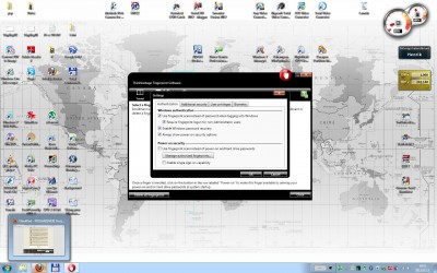

Francia91
A kérdésem a következő lenne: Hogyan lehet beállítani T60-nál az ujjlenyomat-olvasót, hogy csak a Windows 7 indulásakor kérje az ujjlenyomatot? Mert eddig sikerült elérnem, hogy a BIOS kérje bekapcsoláskor, de a Win7 nem akarja még kérni.
Ezek a lehetőségek állnak fent, de nem sikerült elérnem, hogy a win7 kérje: -
