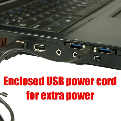

mustang28 #34470 üzenetére
Ez azért van, hogy nagyobb kraftos hdd-nél is adjon elég áramot valami, pl egy 7k2 rpm hdd-nél, a pcie áramleadása véges sajnos. akkor is kell használni, ha mind2 usb portot igényybe vennéd egyszerre, egyébként nem. Ha rátolsz 5k4 rpm hdd-t akkor elég vmelyik usb3 csatit használnod, nem kell a segédtáp.
