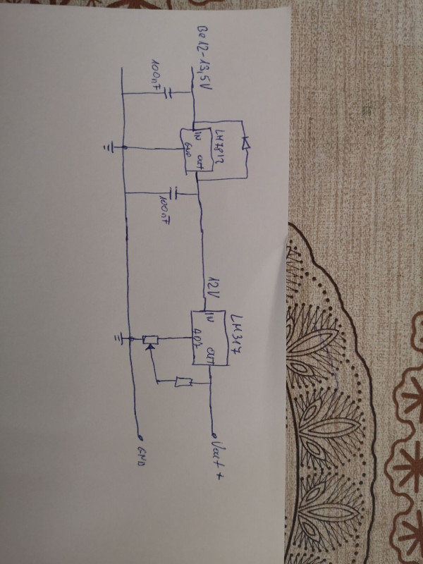

#93348
Max 13.2-13.5 V kell.
Több nem próba padra kerülne illetve rövid tesztüzem futna róla.
Enyi lenne a szerepe

Közben olvasgattam. Az akku töltése a két vezetékkel történik, a gyári adapter-ből is két vezeték jön ki (A fehér csatlakozó). A hajóra csatlakoztatják a fekete 3 vezetékes stekkert.
Ha jól értem amit írtál, akkor az akkuban van a védelem.
Készítettem skicc rajzot (ismét
), ehhez lenne kérdésem. Autó szivargyújtóról lenne táplálva.
Kell a kapcsolásba a 12V stabilizátor (LM7812)?
Illetve a jobb oldali szabályzó IC -nél milyen értékű ellenállást és potmétert alkalmazzak?
