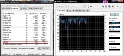

Egy elég elképesztő probléma jelentkezett a gépemnél. Egyik merevlemezemet se bírom maximumon járatni, mindkettő olyan 40-50 MB/s-nál húz egy egyenest HD Tune-ban, miközben a System folyamatot 60-70%-os processzor használattal sújtja. A képen is látszik, hogy gyakorlatilag minden fölösleges folyamatot kilőttem, hogy ne zavarjon a tesztbe.
Mi okozhat ilyet?
Mind a PATA-s Samsung SP1654N-nél, mind a SATA-s Samsung HD502HJ-nél pontosan ugyanezek a tünetek jelentkeztek.
Van valakinek valami jó ötlete, hogy mi okozhatja a problémát és hogyan lehetne megszüntetni? -

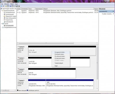

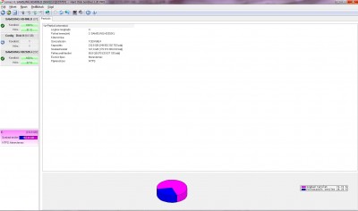

Nem nagyon csináltam semmit, de már látja a Lemezkezelő is, érthetetlen. Viszont ez is kevésnek látja, 128 gigának, ez miért lehet, merhetek ezzel így kezdeni valamit?
mod: Nem lefoglaltnak írja, úgyhogy nem is lehet vele semmilyen műveletet kezdeni. Meg vagyok lőve, amatőr szinten ennyire futotta.
Partition Magic is ennyinek írja a méretet, ez enged paríciót csinálni, de ott is ez a maximális méret. A vinyó tényleg egy terás. Legalábbis ez volt a matricán is, mérete alapján is jó....
hoffman_
hoffman_
#15819
Eszközkezelő látja, Lemezkezelő még mindig nem. Partition Magic lát egy Disk 2-őt, de 131 giga helyet lát a tera helyett. Primary-nek írja ezt is, ez lehet gond ha jól tudom, ezt hol állítom? BIOSban nem találtam. Ja, és nem aktívnak írja. Mutatok screenshot-ot
