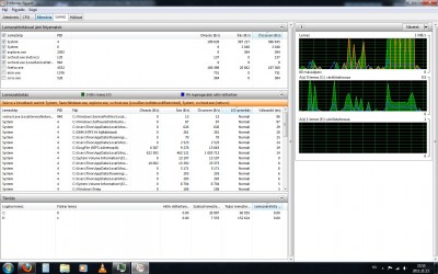

ferikek
Dinamikust nem is engedi...
Screen-ek:
(Lemez 1 néven fut a szóban forgó hdd)Sentinel áttekintés
Lemezkezelő
Számítógép
Eszközökfogalmam sincs h mi lehet a gond. lemezkezelő és sentinel is látja, de a windows nem?
