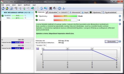

Thrawn
mixi80 #17756 üzenetére
A megakadások a gyenge szektorok miatt vannak, mert a vinyó folyamatosan próbálja ellenőrizni őket. Ha végleg bedőlnek, akkor a tartalék tárterületből kipótolja, de ha ez a terület is elfogy, akkor már maradandó rossz szektorok is lesznek. Csak idő kérdése.
Ha garanciális ügyintézésen gondolkodsz, akkor a Samsung oldaláról letölthető gyári szoftverrel nézesd meg a HDD-t. Ha hibát talál akkor kicserélik. -
mixi80
Thrawn #17755 üzenetére
A kondíció 98%, 3 gyenge szektor van rajta jelenleg. Volt olyan is, hogy 42 hibás szektort látott és a kondíció 71% volt.
Leállás is volt kritikus hibával, nem tud a vinyó felpörögni, figyelmeztetett, hogy adatvesztés várható.
De aztán minden visszaállt a jelenlegi helyzetbe! -
