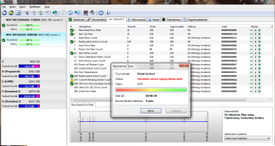

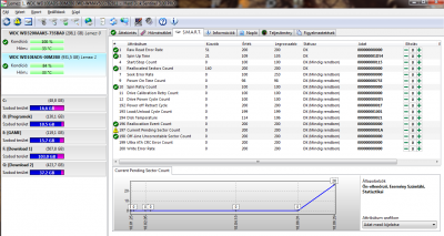

Üdv
miért van az,hogy a win7 élményindex szerint 5,9-es indexem van
a lemez adatátvitel sebessége miatt
HD Sentinel írt már olyat,hogy próbléma volt a számítógép és a merevlemez adatkapcsolata között
hogy tudom ezt ellenőrizni?
Esetleg javítani? -

hunti_ #15047 üzenetére
A hibák ha szaporodnak, akkor szépen lassan "reszeled" a felületet. Minél tovább gyűröd, annál több hibát teszel bele. Szerintem eljutottál a "kritikus" ponthoz annyira, hogy szakember (adatmentéses) sem biztos, hogy tud segíteni.
Legközelebb érdemes hamarabb kérdezni......
