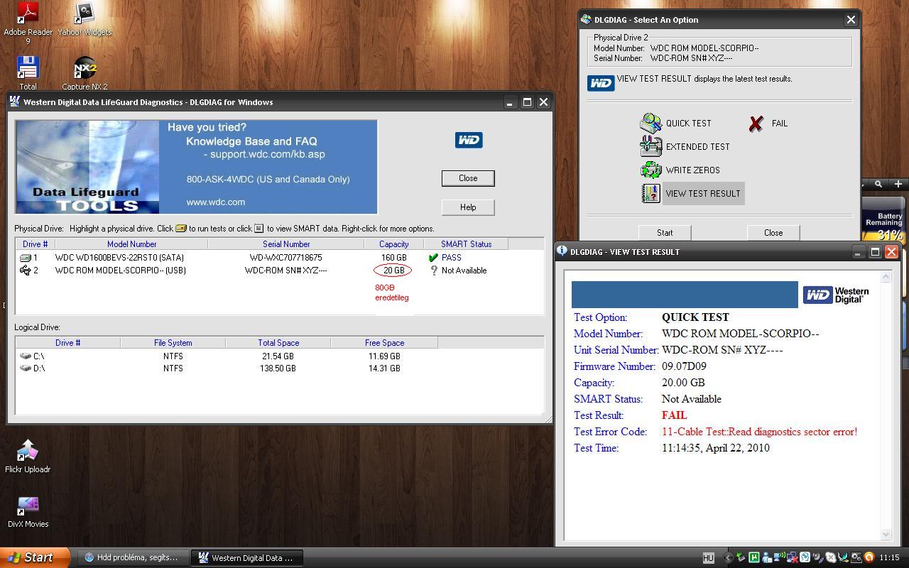

Segítségségre lenne szükségem egy ismerősöm oda adott egy WesternDigital hordozható vinyót, amit nem tudott életre kelteni és én megpróbáltam neki segíteni.
Amikor csatlakozom usb-n akkor 7 sípolás (nem a vinyo sípol, hanem a vezérlő) után kezdi el a windows a driver telepítést. A 80GB-t csak 20GB-ben lehet lát a WD saját diagnosztikai programjában. Más vezérlővel is kipróbáltam de az is csak sípolt. Más vinyoval elindult a vezérlő tökéletesen. Lehet hogy a vinyo elszált?

Akkor a külső ház tápszűrése elégtelen, és nem képes korrekt környezetet biztosítani a drive-nak. Ez is tápellátás, amit az első perctől feltételeztünk.

Sejtettem én, hogy ez így nem kerek, de valamit akkor sem értek... És tulajdonképpen ez az amit keresek, választ erre a kérdésre:
Az előző winyó 900mA-es volt, akkor az miért nem hasalt el ugyan ezekkel a hibákkal?
Ha jól értem amit írtál és amin megrökönyödtél akkor, elvben egy USB kábelen annak sem lett volna szabad jól működnie, pedig mint mondottam volt 3 évig bírta minden gond nélkül, adatvesztés egyszer sem volt.
Tovább megyek, ezzel a felállással több gépen is használtam, noti-kon, PC-ken és soha sehol nem volt gondom a tápellátással.
Mikor kiszemeltem az új winyót megnéztem és összehasonlítottam az adatlapjaikon található értékeket, és ezek szerint pont ezt az arányaiban kevesebb többlet terhelést nem tudja már az USB... Ezt sejtettem már akkor is amikor a kérdést feltettem, de most, hogy nálam, a dologhoz jobban értő is megerősítette a gyanúm (feltéve, hogy PC-ben, NEM PC-re dugva, hanem beszerelve jó lesz), nagyon úgy fest, szereznem kell egy olyan kábelt mint amit mutattál.
Így remélem már sikerült jobban megfogalmaznom a problémakört...

Ha csak egy USB-ből kap áramot, akkor felesleges a hibát keresned. Az USB port terhelhetősége 500mA (de ekkor már csak 4,7x V feszültségre képes). A drive kér 1000mA-t és hozzájön még egy kicsi ami az elektronikáé. Akkor most mit keresel?

Igen, valószínűleg kevés tápot kap. A műszaki specifikációban is 100mA pluszt kér az új.
Az USB-ről táplált külső HDD-k esetén az Y kábel (két USB látja el táppal) használandó, csak a hátlapi (forrasztott) csatlakozókból. Ezen kívül célszerű minél rövidebb kábeleket, és nem a mini, hanem a hagyományos USB (lapos vagy végyszögletes) csatlakozós házakat használni.

Jason
liksoft
#14286
Itt van képekben a SMART és a HD Tune teszt, hátha így könnyebb feldolgozni, mint a korábban linkelt report file-ból:
Ma próbáltam és kiderült, hogy az albitársam WD-jére tudtam írni tőlem 43MB-al és tőle az enyémre meg 65MB-al. Ebben így az enyém simán verte az övét.
Lehet, hogy nincs is nálam semmi gond és nem kellene foglalkoznom az egésszel?
A HD Tune által kihozott értékek nem tudom, hogy rossznak vagy jónak mondhatóak-e!?Előre is köszi a segítséget: Jason
