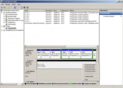

A szerzetes
Ismerősöm a következőt tapasztalta: torrentezés közben a letöltendő dolgoknál errorok jelentek meg és piros kereszt a nyíl helyett.
UltraVNC-vel belenéztem a gépébe és meglepődtem. A Sajátgépben a következő van: 2 x 40 GB illetve 5 x 192GB plusz egy dvd író. Ez normális. Van neki egy 80-as és egy terás WB Green winyója.
Belemegyek az egyik 192GB-os partícióban, benne egy mp3 rámegyek, Winamp indul, lejátsza.
Bementem a Vezérlőpult / Felügyeleti eszközök / Számítógép-kezelés / Lemezkezelés részbe és mi fogad? Ott a két 30-es partíció, alatt a dvd és sehol a terás WD. Feltettem Partition Magic 8-at, és ő is csak egy diszket lát.
Van neki egy partíció szerkesztője, ahol hexában lehet buzerálni a winyó partícióit, ott is csak a 80 gigás diszket látja a két partícióval.
Eszközkezelőben a lemezeknél szintén csak a 80 GB-os van.
Ilyen látott már valaki? -

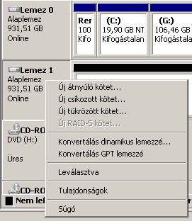

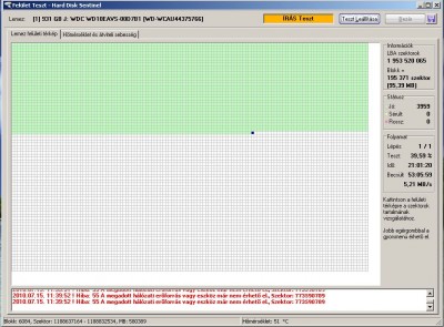

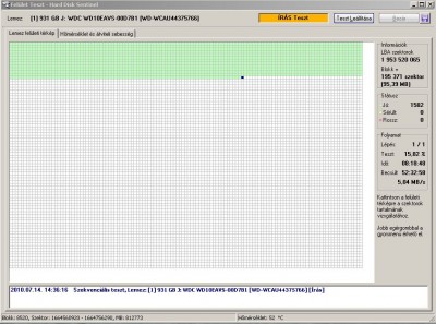

Egy igen furcsa tapasztalatot szeretnék megosztani Veletek.
A gépemben két merevlemez volt. Az egyiket (egy Seagate-et) nem régen félre kellett tennem, mivel a Hard Disk Sentinel szerint már csak 13%-os volt, valami 80 hibás szektorral. Sokszor feltűntek másolásnál akadások (a másolás leállt egy időre), egy-egy kattanás is hallható volt, mintha kiakadna valami "tű" valahonnan (nem tudom másként leírni a hangjelenséget). Újraindításnál a hibás szektorok egyre csak gyarapodtak, míg végül ki kellett dobnom a merevlemezt. Ez a merevlemez azonban már koros volt, így nem izgatott a dolog különösebben. Ideje is volt már egy nagyobbra váltani.
Egy bő hónapja vettem egy vadonatúj 1500 GB-os szintén Seagate merevlemezt, amely a régi helyét vette át. Eddig minden rendben volt, de pár napja a hiba újra felütötte a fejét, és már 8 hibás szektorom van (88%) a Hard Disk Sentinel jelentése szerint.
A SATA kábelt már kicseréltem egy újra. Az alaplapi csatlakozási pontot is megváltoztattam már. Az alaplapom egyébként egy MSI P35 Platinum Combo. Windows 7 x64-es operációs rendszert használok. A másik merevlemezem egy 250 GB-os Samsung, amely több mint 2 éve van a gépemben, és máig hibátlan.
Kifogytam, kifogytunk a magyarázatokból.
Ha valaki tud, kérem segítsen, legalább a hibajelenség azonosításában.
Előre is KÖSZÖNÖM!
A Hard Disk Sentinel friss jelentését feltettem ide:
