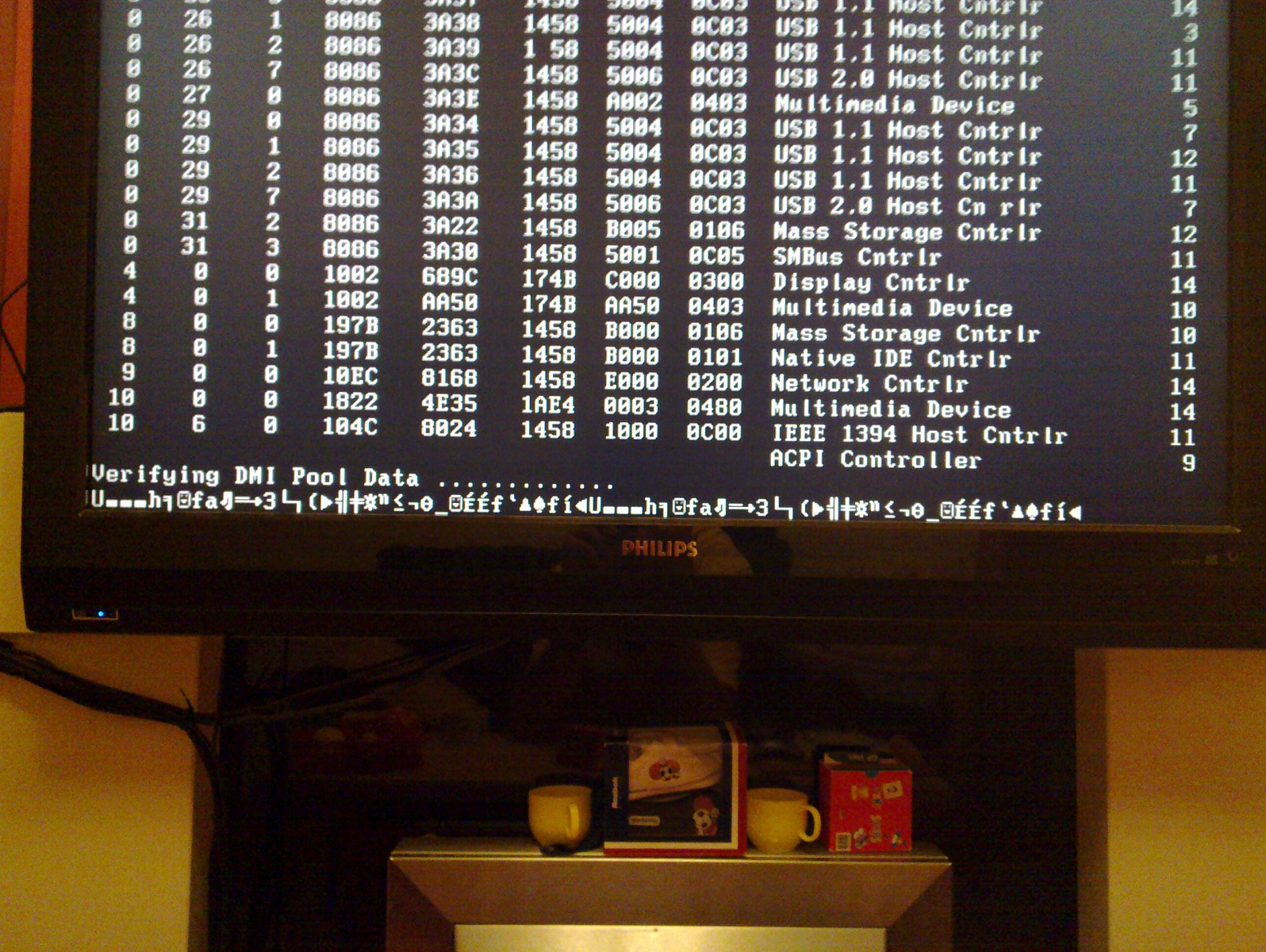

Van egy NAS-om, benne egy 1 terás samsung F1-es winyóval.
Elromlott, hogy megtudjam mi a baj, kivettem a samut, betettem a gépbe, és bootolás közben itt akadt meg a gép:
Mi ez a krikszkraksz?
Újraindítottam a gépet a winyó nélkül, és utólag raktam bele, akkor felismerte. Csináltam egy gyorsformázást, nem segített.
Mi lehet a gond?

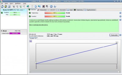

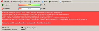

Még egy ideig tudod használni, de aztán ki fog purcanni és el fog veszni mindened. HD Sentinel is azt írja ki, hogy azonnali adatmentés.
Javaslat: ahogy liksoft is mondta, ami még elérhető átmásolni máshová, ha szükséged van rá; a winyót hibásként meghirdetni és eladni, mert az elektronikája mg jól jöhet valakinek vagy szétszedni, neodim mágneseket jobb célra felhasználni

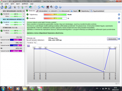

Üdv.Érdekes problámába botlottam ( lehet csak számomra az ) az egyik 1tb vinyómnál.Azt irja h 0% kondició de tudok róla adatot olvasni,a win látja,törölni is lehet róla de formázni már nem.A windows folyton rinyál miatta,elléggé idegesítő.Bármilyen ötletet szívesen vennék.

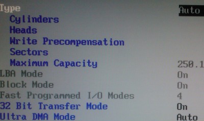

A controllerrel nem lehet gond, a legújabb van fent és a BIOS-ban sem találtam semmi állítási lehetőséget. Most egy SSD mellett van ami ACHI-ban üzemel, elképzelhető van hozzá minimális köze is?
Egyébként a 2 lap amiben próbáltam gigabyte volt.
MAXLBA-t nem tudom hol állítsam, eddig elkövettem mindent amit tudtam, de reménytelenül vagyok eddig. Ismerős holnap megy ki külföldre addigra meg kellene varázsolnom hogy jól szuperáljon, de nem adhatom oda neki 500 gigásan. -
liksoft
keszegduda
#16239
Nem, hanem a controllerére. Ha nem ez a gond, akkor a MAXLBA körül keress. Ez akkor valószínű, ha Gigabyte lapod van, vagy abban volt a drive (BIOS bug volt benne).
liksoft
keszegduda
#16237
Próbáld másik driver-el. Az előjeles egész 4 byte-os típus (longint) pont 1TB-nál ér véget.
