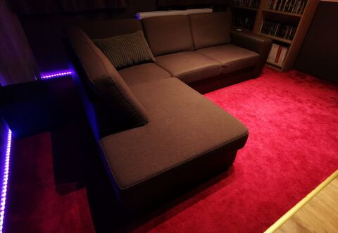

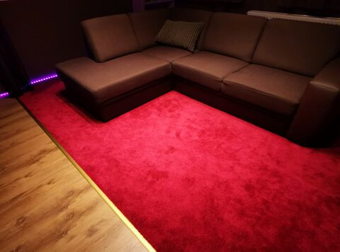

Mikor készült a moziszoba már nagyon türelmetlen voltam és vidéken nincsenek olyan lehetőségek, mint Bp-en, szóval itt kerestem foteleket. Aztán abban az időben betévedtem egy könyvesboltba, ahol ilyen [link] fotelek voltak. Olvasgattam a könyveket és nagyon kényelmes volt, úgyhogy gondoltam amíg feljutok a “nagyvárosba” ideiglenesen veszek egy ilyet. Hát, azóta megvan, mert nagyon kényelmesnek találom filmnézéshez, kb. 3 óra után kezdek benne zsibbadni, ami szerintem elfogadható, viszont nem alszom el benne, mint a nappaliban lévő nagy fotelban, ami nagyon süppedős.
Szóval ha valaki olcsón akar szubjektív véleményem szerint kényelmeset, akkor próbálja ki a Kikában. Még olcsón is megússza, ha prémium OTP-s és hozzátesz 200 forintért valamit, mert akkor keddenként 50.000 forint felett 13%-ot kap.
Kép (én inkább sötétszürkét választottam): -
