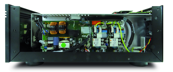

Ez a kapcsoló üzemű táp figyel benne:

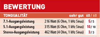

A mért értékek meg itt vannak:
7 csatornán tud 216W-ot, 6 Ohm/1kHz-en, ez kb. 140W 8Ohm/20Hz-20kHz-ig. Azért ettől már láttunk nagyobb teljesítményt is AVR-től. De még ez is kb. 1kW feletti tápot feltételez, még akkor is ha egy kapcsoló üzemű táp hatásfoka nagyon jó. Ennek viszont ellentmond a 4A-es biztosíték. 4Ax230V=920W -
