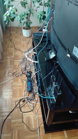

VGYke #161861 üzenetére
Eltüntetni lehetetlen, legfeljebb valamivel rendezettebb formába lehetne igazgatni. A kötegelést nagy hibának tartom, optimális esetben a lehető legtávolabb vannak egymástól a kábelek.

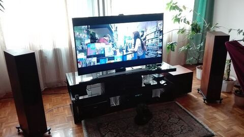

lucky07 #161842 üzenetére
A házimozi rendszerek kialakításának legfőbb alapszabálya, hogy az összes hangdoboznak egyazon gyártónak, ugyanabból a családjából kell származniuk! Már belépő szinten is, pláne itt, a haladóban.
A több hangdoboz egyáltalán nem jelent jobb hangzást, magasabb élményfaktort. Természetesen lehet jobb, de ahhoz sok feltételnek kell teljesülnie és hozzáértés is szükséges. -

lucky07
Van egy Onkyo TX-NR686 masinám
De szeretnék egy 9.2 vagy 11.2 rendszerűt
Természetesen innen venném mert akkor az Onkyo - t el kell adnom hogy legyen tő.
Kérlek segítsetek -

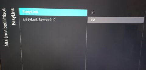

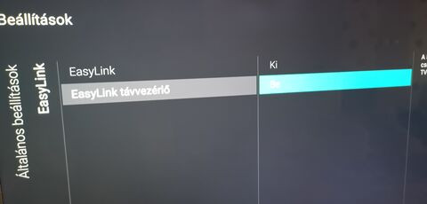

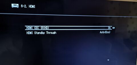

dualcore
Callisto #161810 üzenetére
A tv-n 4 HDMI bemenet van, mind a 4 tudja az ARC funkciót, az erősítőn 2 kimenet van,amiból ugye az egyik ARC funkciós. Természetesen a bekötés jó.
Csak valamiért azt írja ki mindkét készülék, hogy nincs vezérelhető rendszer.
Köszi azért.zsoika

dualcore
Valaki tud nekem abban infóval szolgálni, hogy Onkyo NR 646 és Philips PUS 7304 tv között miért nem megy az ARC funkció?
Mindkét készülékben be van kapcsolva a funkció természetesen, a HDMI kábel a megfelelő helyre bedugva (HIGH SPED), de egyik készülék sem látja egymást.
Valami rémlik arról, hogy az Onkyoban hozzá kell rendelni aTV-t egy másik HDMI bementre is, hogy működjön az ARC, de így sem akar. -
