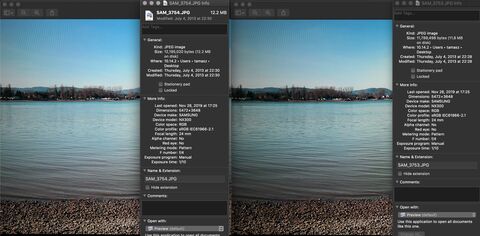

a tv local dimming es. Egyszer volt edge lit em soha tobbet. Mindkettonek megvan az elonye/hatranya. Nekem ami fontosabb az a telobe hattervilagotottnal jon ki.
A tv n kikapcsoltam minden auto funkciot mielott a ket kepet csinaltam. A file nev az lehet a mac miatt mas mert egyszerre csak egy fokisz tud lenni. A ket kepet jobb lett volna osszerakni egybe csak a gyerek mar a fenykepezo allvannyal bontotta a gipszkartont... szaladnom kellett 😃😃😃 (3eves a gyerkoc- nem komuves/gipszkartonos) -

OK, lefotóztad kétszer a képernyőt, kb. azonos fényviszonyok mellett, azonos távolságból. De szerintem nincs olyan fényképező, ami kétszer egymás után pont ugyanolyan képet lőne, még akkor sem, ha egyébként minden beállítás azonos. A két képednek még a mérete sem lett azonos, hát akkor hogy bizonyíthatná ez a két kábel közötti különbséget?

A jobb oldali kép sötétebb mint a bal. ami feltűnő, hogy a "SAM_3754.JPG info" felirat menyivel sötétebb jobb oldalt, viszont alatta a feliratok (general, more info...)már megegyeznek. Mintha bizonyos blokkok a képben hasonlóak lennének, más blokkok közt meg fényerő különbség lenne. Olyan, mintha zónákra osztott háttér világítású TV lenne, ami más fényerőt adott a két képen a blokkoknak.

Az elütő színekhez csak annyit, hogy a kép összes képpontján kéne ugyanazt a korrekciót elvégeznie a kábelnek, különben szétesnek a színek. Tehát mondjuk a kábelnek +2% pirosat kellene hozzáadnia a képhez. Ez úgy tudna működni, hogy minden X. byte Z bitjét változtatja csak meg, a többihez nem nyúl. Erre egy aktív elektronika képes, egy passzív kábel viszont nem.
Ez persze nem jelenti azt, hogy ilyen különbséget ne lehetne látni. Kimérni viszont még nem sikerült, még az AQ minőség ellenőrző laborban is csak a bithiba mentességet vizsgálják. -

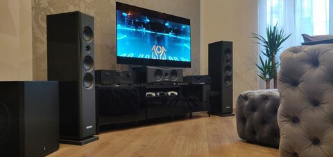

Megjött a Monitor Audio 6 Bronze szett, szép és jó (lenne) ha az egyik front hangfalban a közép hangszóró nem recsegne, olyan mintha beleérne a lengőtekercs a fém házba, az elején elég durva hangja volt, most hogy járattam már kicsit jobb, de egyértelműen gyári hibás, kíváncsi leszek holnap mit szólnak hozzá az üzletben. Itt egy videó a hangjáról:

Vicarious1 #158996 üzenetére
Ez a 1723 Sub 2, zárt konstrukció. Eddig is fórumlakó használta, úgyhogy az érkezésről nem tudok nyilatkozni.
Az előd egy Dali Ikon sub volt, az 30cm előre néző hangszóró és lefelé nyitott kialakítás.
A Dali kb 28-30 Hz-ről indul, az Arendal 18-20-ról. Egyelőre ismerkedünk, tetszik az eredmény, az előrelépés érezhető, de sajnos megvan a maga átka is az alacsonyabb frekvenciáknak: az álmennyezet olyan részei is elkezdtek rezonálni, amik eddig egyáltalán nem, vagy csak nagyon ritkán tették.
Amúgy a Dalival teljesen elégedett voltam, csak ez igaz mondjuk a régi hangfalaimra is és a házimoziról zenehallgatásra is. Aztán mindig jött egy jobb és megdöbbentem, hogy mennyivel van még mindig feljebb. Itt most ez az érzés ennyire erősen nem kapott el, viszont ez talán betudható annak is, hogy a Dali sub is nagyon jó (a Dali előtt volt egy REL és egy Velodyne is és azokról a lépkedés a Daliig nagyon meghatározó javulást hozott), vagy annak hogy még nem találtam meg a legjobb pozit/beállítást, valamint még a gyári tyúkbél tápkábellel van bekötve. Nameg a lakás rezonanciája sem segít az élményen.
Nagy valószínűséggel lassacskán integárlódik a szettbe, csak még össze kell csiszolódnia mindennek
