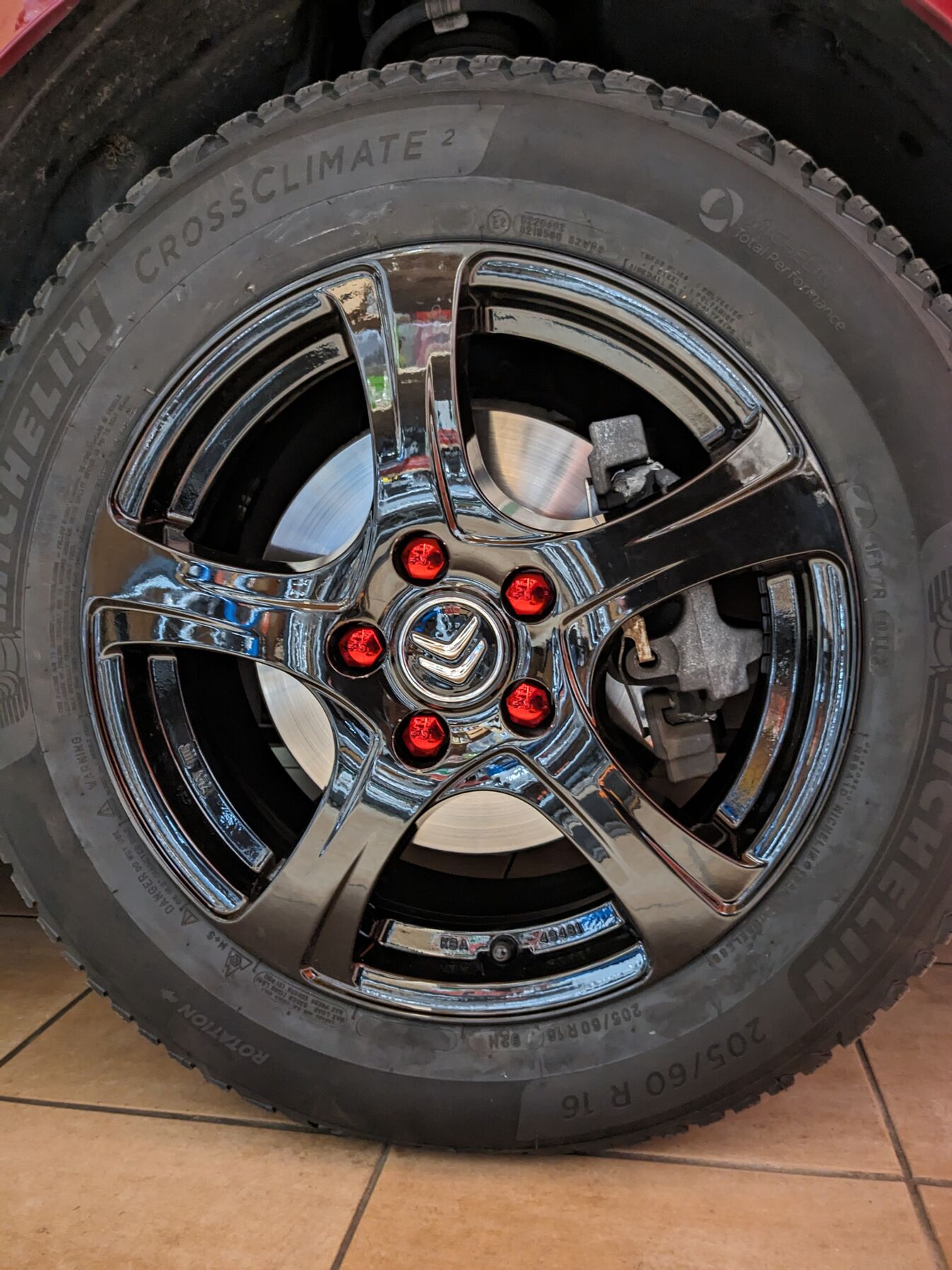

Gázul néznek ki a csavarok, plusz full fekete a felni (ezzel a kupakkal legalább pici króm van rajta) ami elég uncsi. Ezzel legalább van egy kis color matching
